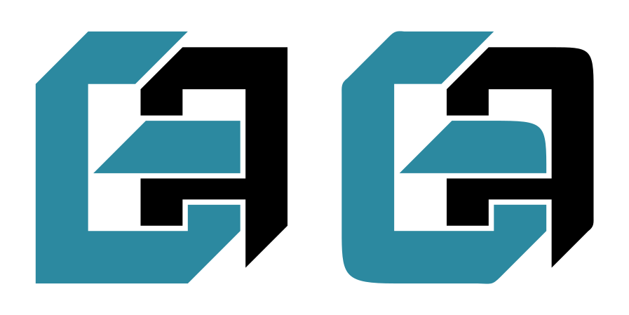

Логотип без рамки выглядит лучше, только он не гормоничен с циферблатом. Цифры имеют закругления, а GA (я думаю что это Г.А.) скосы и очень трудно понять что за буквы.

Да, без рамки лучше. Чтение логотипа не цель))) нехай будет слабо понимаемый. А вот скругления, надо подумать, спасибо.

Добавил скругления по некоторым внешним углам лого, но мне кажется, по большому счету в этом нет необходимости.
Те же Тиссо везде используют свое квадратиш-практиш лого. С любыми шрифтами.
Но все же.
