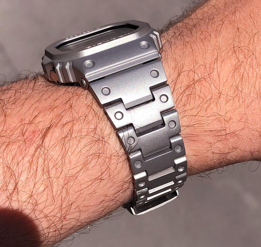

Аватар для Hoff
Hoff Hoff вне форума
Регистрация: 28.03.2011
Адрес: Lulu Island
Сообщений: 314
Сказал(а) спасибо: 404
Поблагодарили 1,089 раз(а) в 172 сообщениях
Один из вариантов. Пескоструйка корпуса и браслета. На любителя.
Фото из сети.
Эти 2 пользователей сказали Спасибо! Hoff за это сообщение:
lamaster (19.04.2023), Spartakus (09.05.2020)
  #35
Старый 08.05.2020, 10:29
Аватар для denis4001
denis4001 denis4001 вне форума
Регистрация: 26.04.2011
Адрес: Россия, Новосибирск
Сообщений: 1,924
Сказал(а) спасибо: 482
Поблагодарили 10,923 раз(а) в 1,001 сообщениях
Сообщение от Hoff Посмотреть сообщение
Один из вариантов. Пескоструйка корпуса и браслета. На любителя...
Вот когда люди выдают подобные советы, они могут назвать конкретное место (фирму, человека), где можно это сделать? Или просто пишут, чтобы отметиться?
Работать надо не 12 часов, а головой... Стив Джобс
Когда у вас портятся часы, есть два выхода: бросить их в огонь или отнести к часовому мастеру. Первое - быстрее... Марк Твен
Эти 2 пользователей сказали Спасибо! denis4001 за это сообщение:
AlBer72 (08.05.2020), screapp (08.05.2020)
  #36
Старый 08.05.2020, 11:12
okkupiert okkupiert вне форума
Регистрация: 11.12.2008
Сообщений: 1,260
Сказал(а) спасибо: 816
Поблагодарили 4,258 раз(а) в 1,686 сообщениях
Восстановить «сатин» проблем нет.
Как правильно сказали выше, абразив наклеить на плоскую поверхность и по линейке провести.
Единственно, практически уверен, что поверхность на протекторе не плоскость, придётся сначала выровнять! )))
Пескоструйную обработку можно произвести там, где занимаются художественной обработкой металла, ювелирка например, или ножеделание...
14060M/16570W
  #37
Старый 08.05.2020, 11:52
Аватар для monk2k
monk2k monk2k вне форума
Регистрация: 24.01.2013
Адрес: Беларусь
Сообщений: 29
Сказал(а) спасибо: 12
Поблагодарили 15 раз(а) в 9 сообщениях
Сообщение от denis4001 Посмотреть сообщение
С такой обработкой выглядят как пластиковый G-Shock за 70$. Лучше уж умеренно поцарапаная оргинальная полировка
Этот пользователь сказал Спасибо! monk2k за это сообщение:
Notgreedy (08.05.2020)
  #38
Старый 08.05.2020, 12:20
Сообщений: 1,924
Сообщение от monk2k Посмотреть сообщение
Да так вообще невозможно обработать нержавейку. Нержавейка отпескоструенная будет выглядеть как дешевый механизм без обработки в часах
Сообщение от okkupiert Посмотреть сообщение
В тех местах, где сатин на протекторе, как раз плоскость. Этот сатин и первый раз на заводе примерно так же наносили. Только механизировано. По плоскому абразиву провели протектором...
  #39
Старый 09.05.2020, 02:31
Rom2012 Rom2012 вне форума
Регистрация: 21.04.2017
Сообщений: 431
Сказал(а) спасибо: 17
Поблагодарили 153 раз(а) в 93 сообщениях
Фото из сети.
те же яйца, на такой поверхности будет видна любая царапина/затертость
