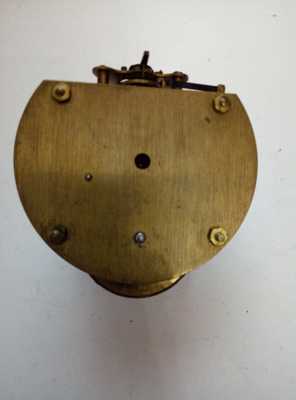

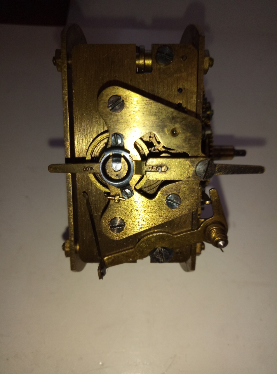

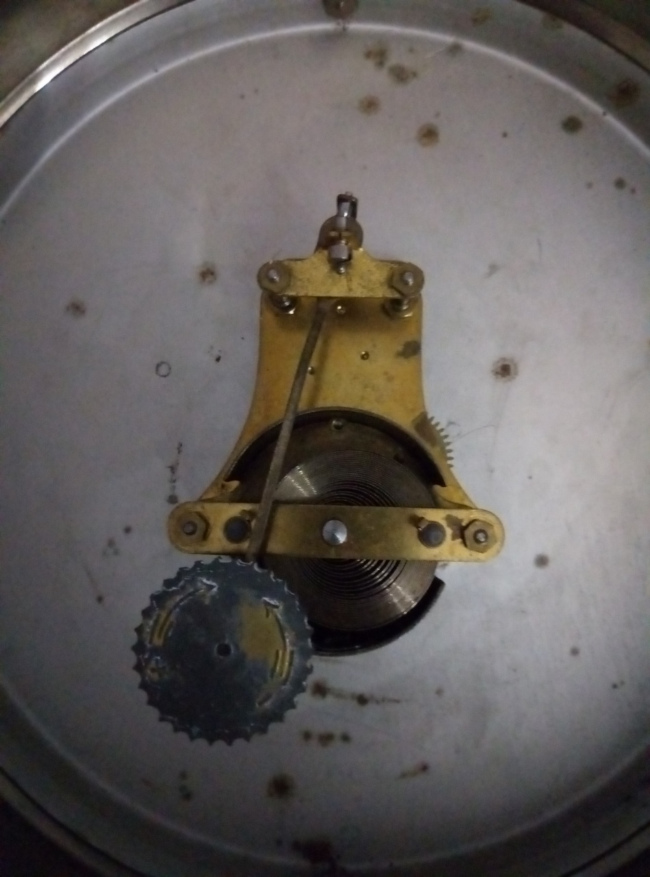

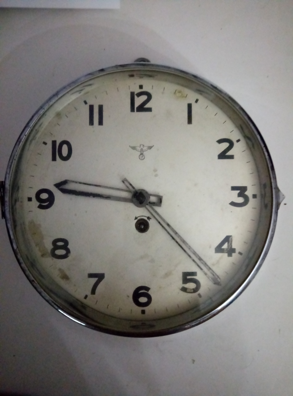

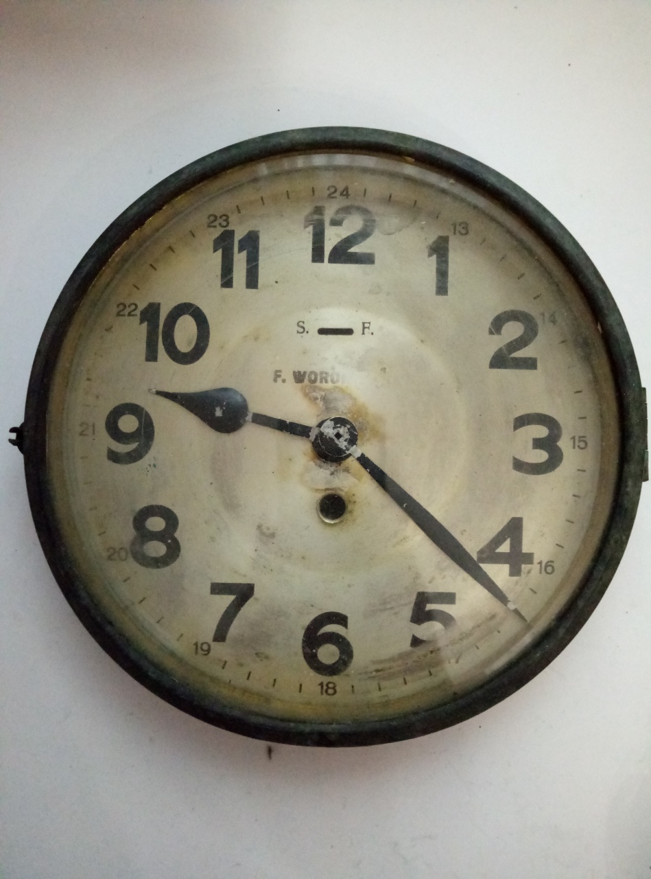

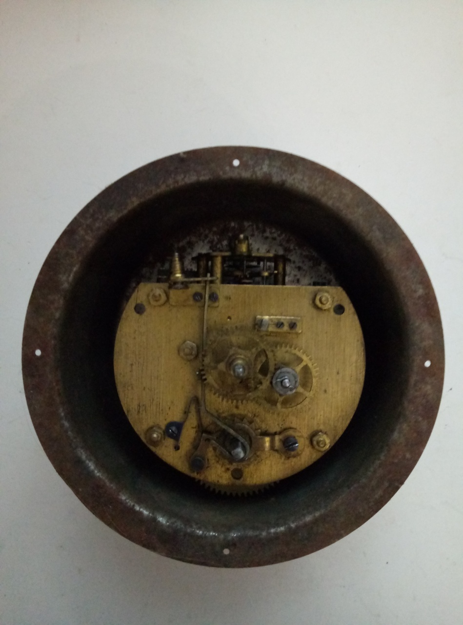

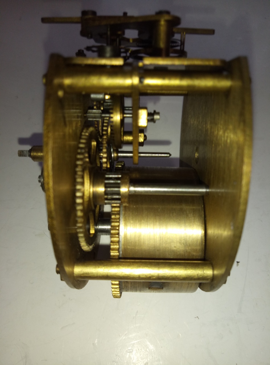

Продолжим морскую тему. Приобрел при случае за 10 долларов - не рабочие часы, толи Воронецкого толи Воронцова. Когда снял заднюю крышку то понял, что судовые часы HAU . Смазал и часы затикали. Мех размером как у "Весны" без боя с усеченным верхом на котором стоит приставной ход. Есть рычажок на заводном отверстии- пока часы заводятся ключем он стопорит баланс, а как только вынули ключ - этот рычажек через пружинку толкает освобождая баланс (запускает ход).
Вот такие судовые часы с механизмом HAU.

Интересно, а зачем останавливать часы на время заводки? Ладно бы, был безбарабанный механизм типа "Маяка", а барабанный-то нормально ходит и во время заводки. Лучше бы мальтийский крест сделали...
  #33
Старый 28.11.2019, 12:02
Регистрация: 31.08.2011
Адрес: рф
Сообщений: 6,297
Сказал(а) спасибо: 12,484
Предполагаю, что бы скорректировать время и запустить часы в нужный момент,
вынув ключ.

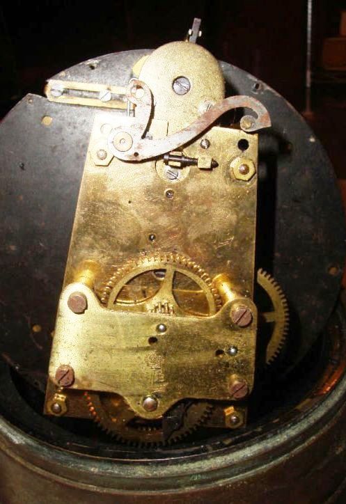

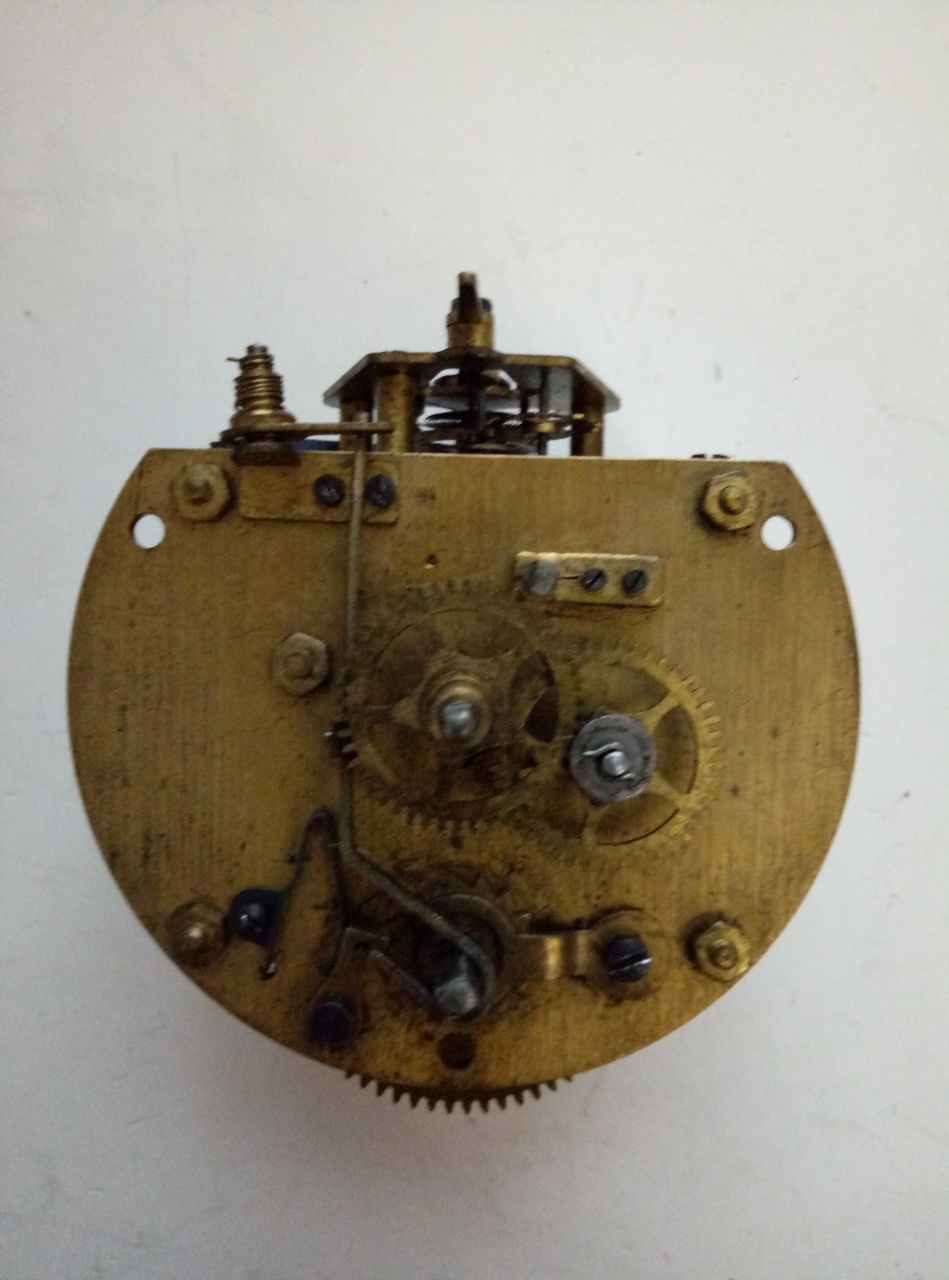

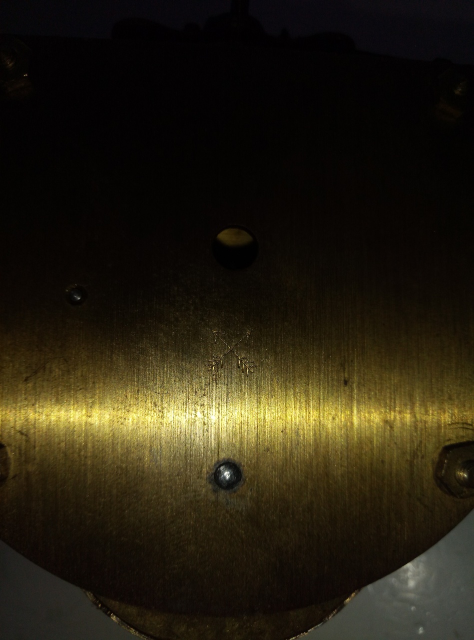

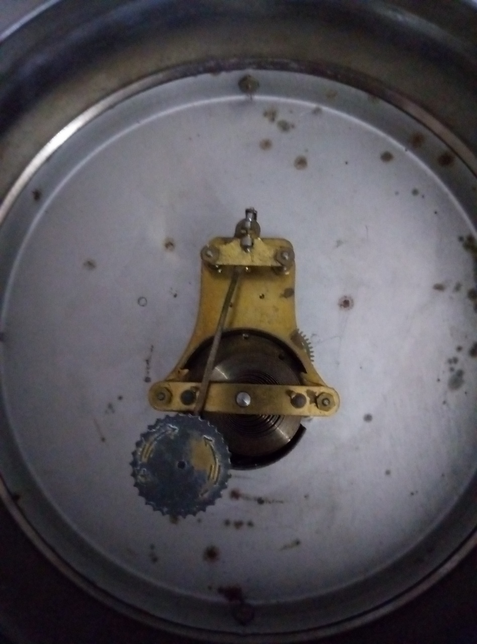

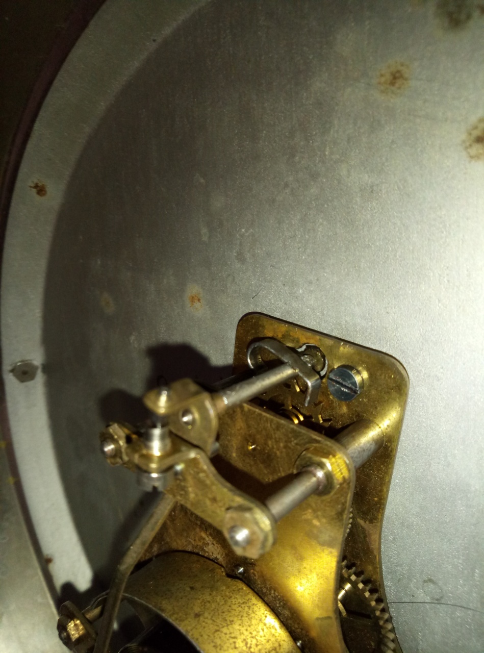

Не встречал судовых часов с маятником, обычно с балансом. И вот увидел детище FMS, не сдержался купил. Работают устойчиво и при небольшой качке и в спокойном состоянии благодаря специфическим опорам оси вилки маятника. Эти опоры находятся не на одной оси, а в перпендикулярных плоскостях. Одна опора, как у всех в платине горизонтально, а задняя - вертикальный конус . Запас хода неделя и еще- пружина без барабана, но стенки барабана, как бы есть, как у старых австрийских мехах, а крышки барабана нет - только мост. Интересное решение для судовых часов.

все же мне кажется это сухопутные часы в морском стиле
возможно офисные
не верю что маятниковые часы будут стабильно и точно работать в качку, тем более что пружинные механизмы с коротким маятником и возвратно-крючковым ходом не обладают хорошей точностью и в стационарном исполнении
все же советские судовые часы, как "кастрюлька", так и "силуминка" с ЦСС сделаны на достойном уровне в сравнении с зарубежными аналогами

Сообщение от Dima343 Посмотреть сообщение
не верю что маятниковые часы будут стабильно и точно работать в качку.
Полностью согласен, вообще не будут работать, тем более при "килевой" качке (самой противной).

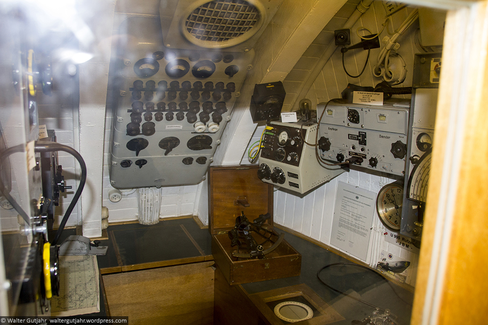

В Германии в городе Laboe находится субмарина- музей U-995.
Фото из сети.

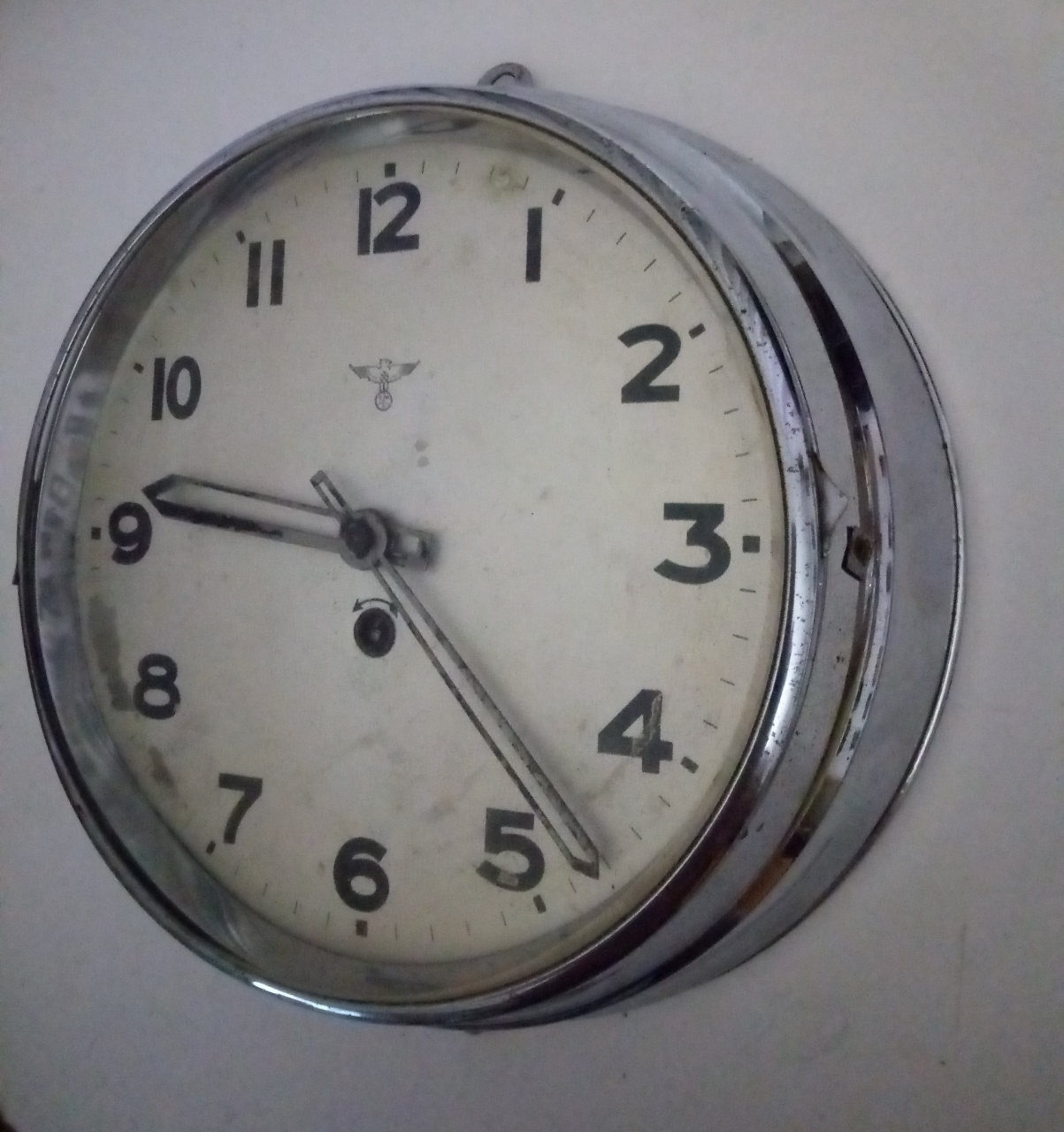

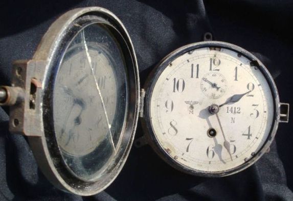

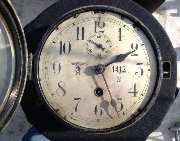

Немцы ещё в 20-30-е годы умели делать достойные судовые часы.
У нас в это время только ходики осваивали.
