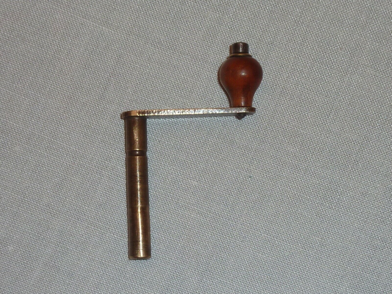

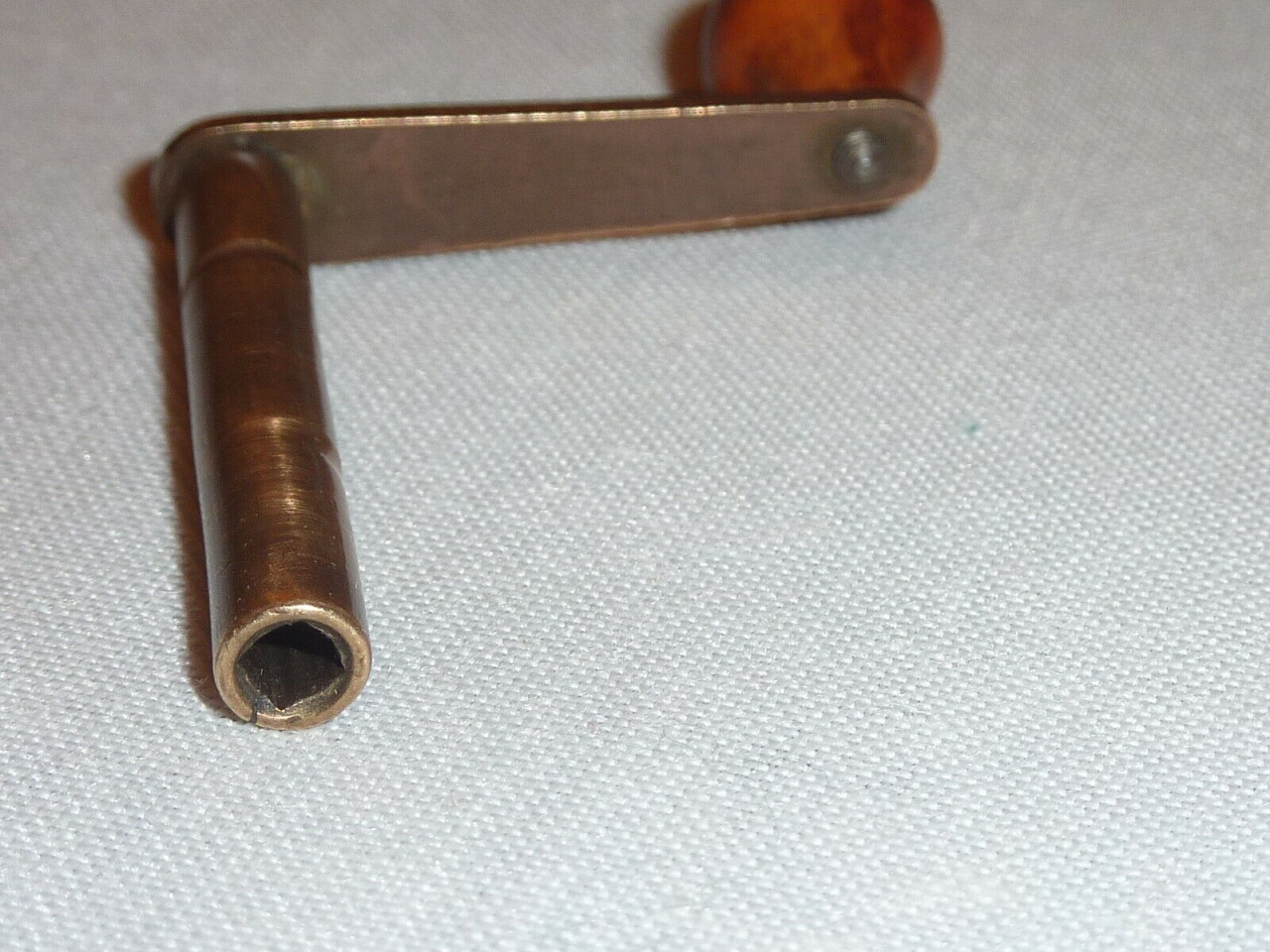

Вот ещё одна поздняя Германия (Nr. 243634) и ключь к ней
ID:	2737310   Нажмите на изображение для увеличения
ID:	2737311   Нажмите на изображение для увеличения
ID:	2737312   Нажмите на изображение для увеличения
ID:	2737313   Нажмите на изображение для увеличения
ID:	2737314   Нажмите на изображение для увеличения
ID:	2737315   Нажмите на изображение для увеличения
ID:	2737316   Нажмите на изображение для увеличения
ID:	2737317   Нажмите на изображение для увеличения
ID:	2737318   Нажмите на изображение для увеличения

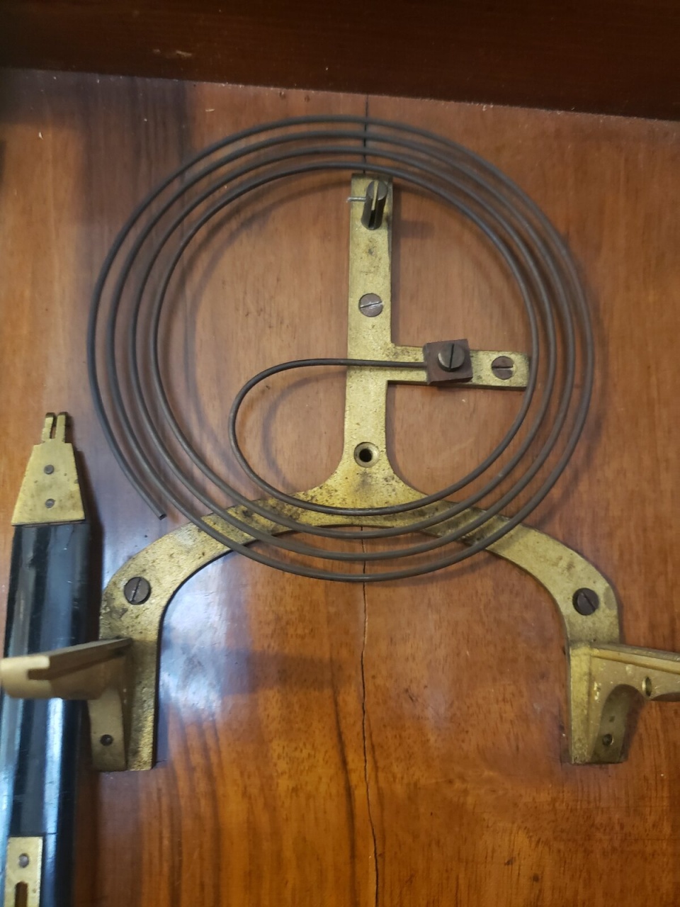

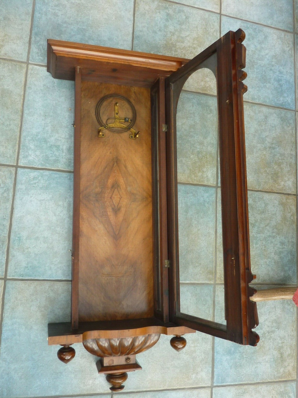

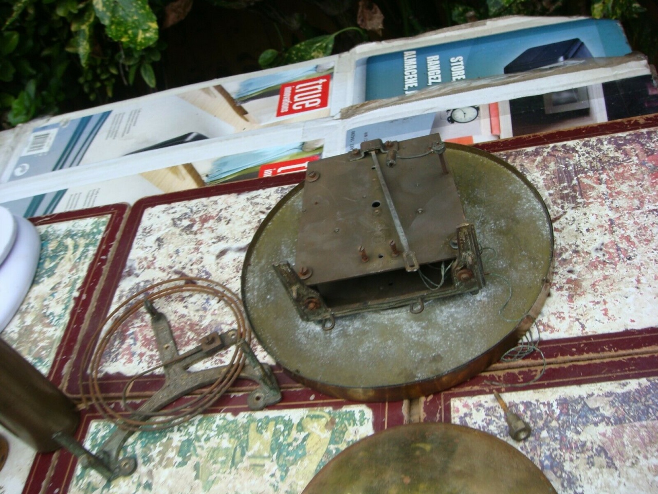

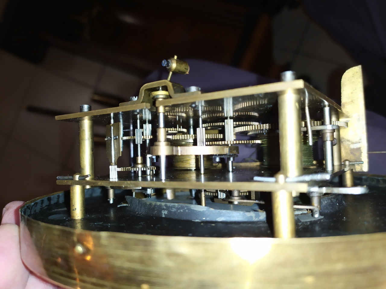

Здравствуйте, хочу поделиться находкой. Не могу определиться кому из Фрайбуржских фирм можно отнести данный экземпляр. Думаю Эндлер
[ATTACH][ATTACH][ATTACH][ATTACH][ATTACH][ATTACH]Нажмите на изображение для увеличения

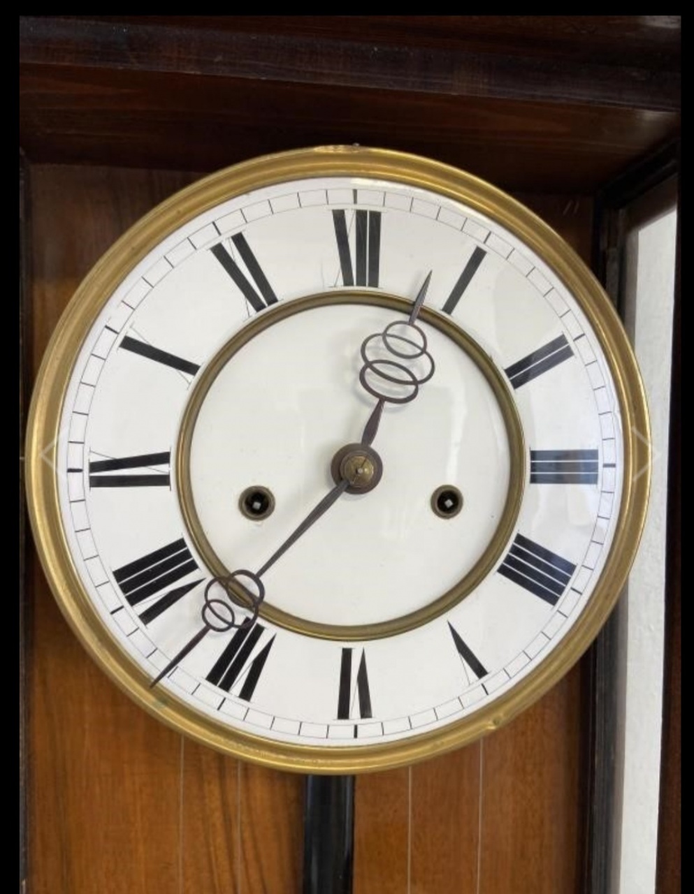

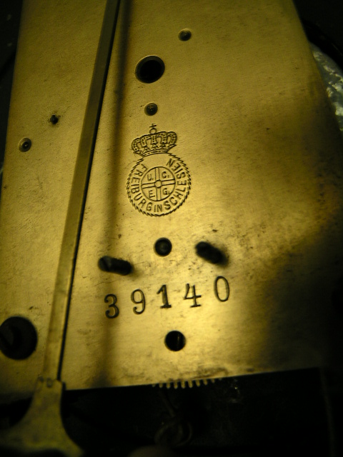

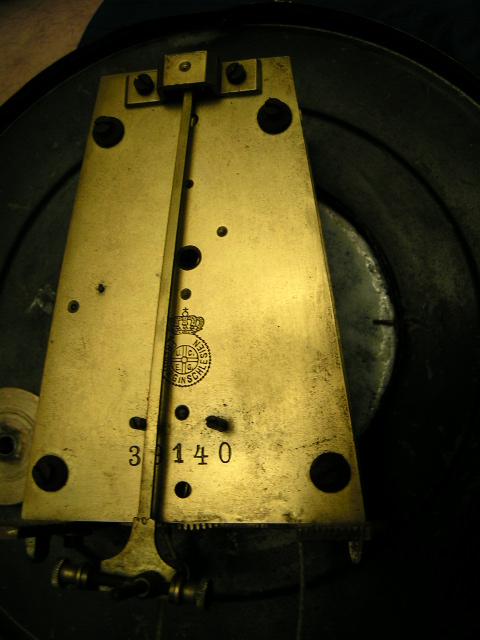

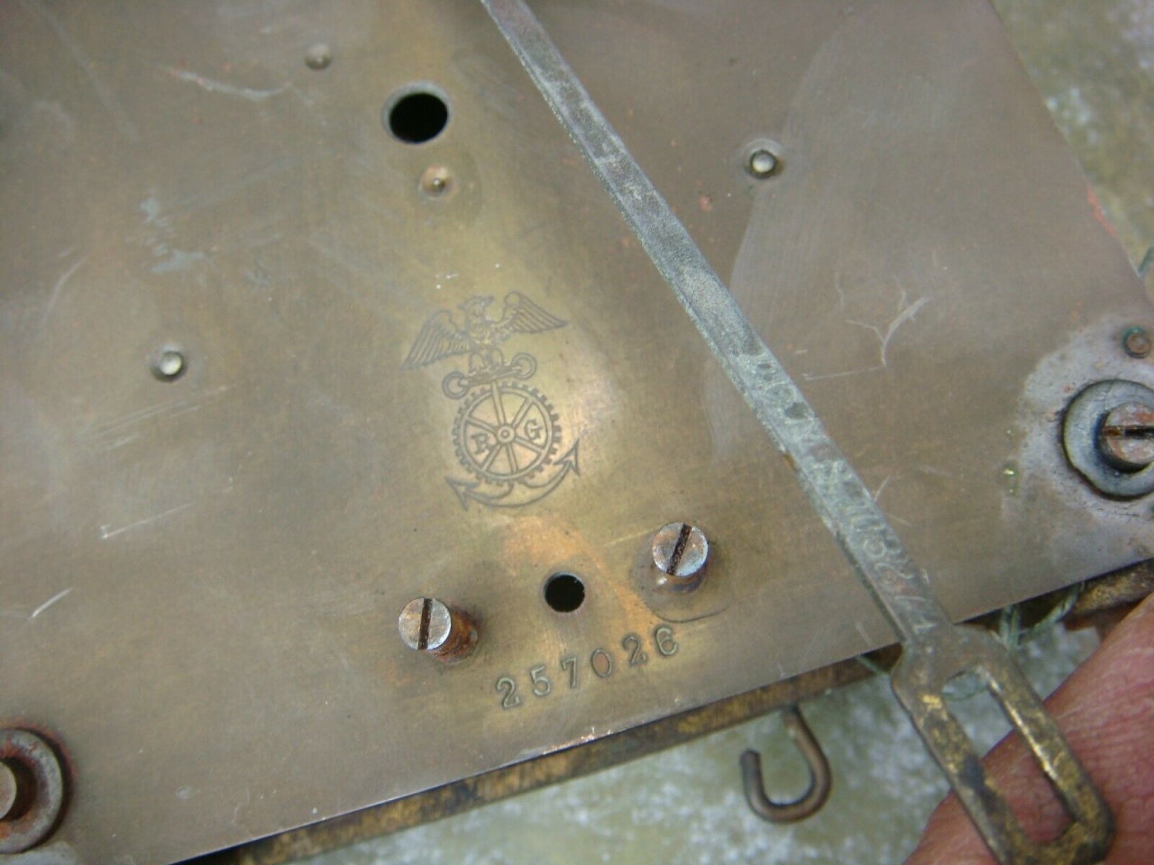

Самая поздняя Germania на данный момент 257026 https://www.ebay.co.uk/itm/Clock-Par...IAAOSw6d9fFCOq
ID:	3003782 Нажмите на изображение для увеличения
ID:	3003783 Нажмите на изображение для увеличения
ID:	3003785 Нажмите на изображение для увеличения
P.S. У Джона Хабби была фраза, что у этой фирмы было не менее 260 тысяч механизмов.

Сообщение от dr333 Посмотреть сообщение
Вложение 2924621
DR333:
To nie Endler... i nie Freiburg. To Müller-Schlenker ze Schwingningen.
(Это не Эндлер ... и не Фрайбург. Это Мюллер-Шленкер из Швингнингена.)

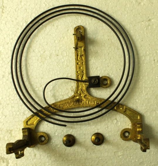

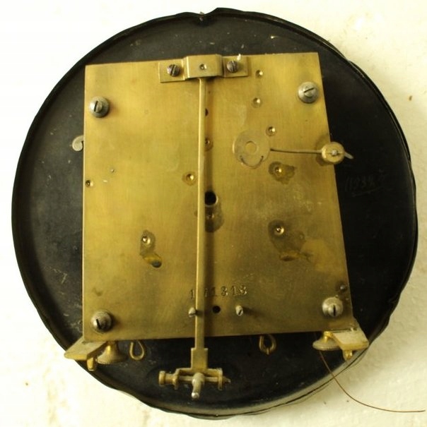

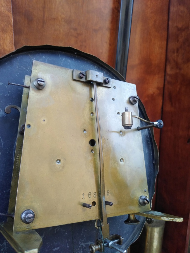

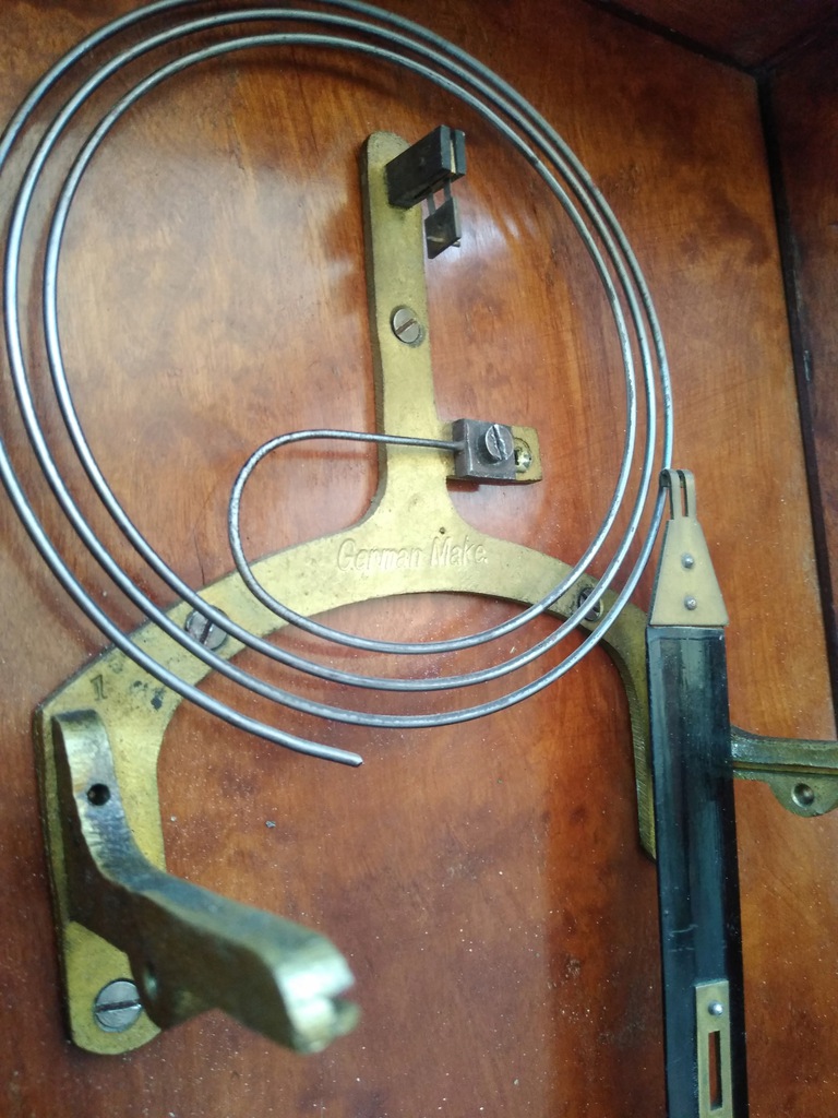

В первый раз на кронштейне вижу надпись "German make" https://archiwum.allegro.pl/oferta/a...376808651.html
ID:	3085674 Нажмите на изображение для увеличения
более поздние другого дизайна с надписью "Made in Germany"

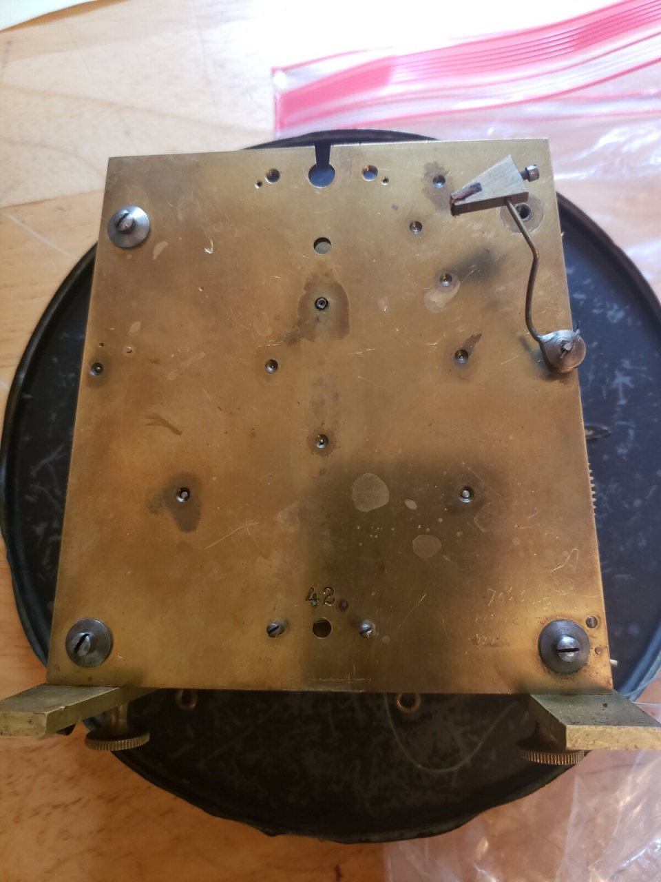

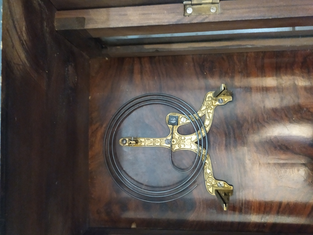

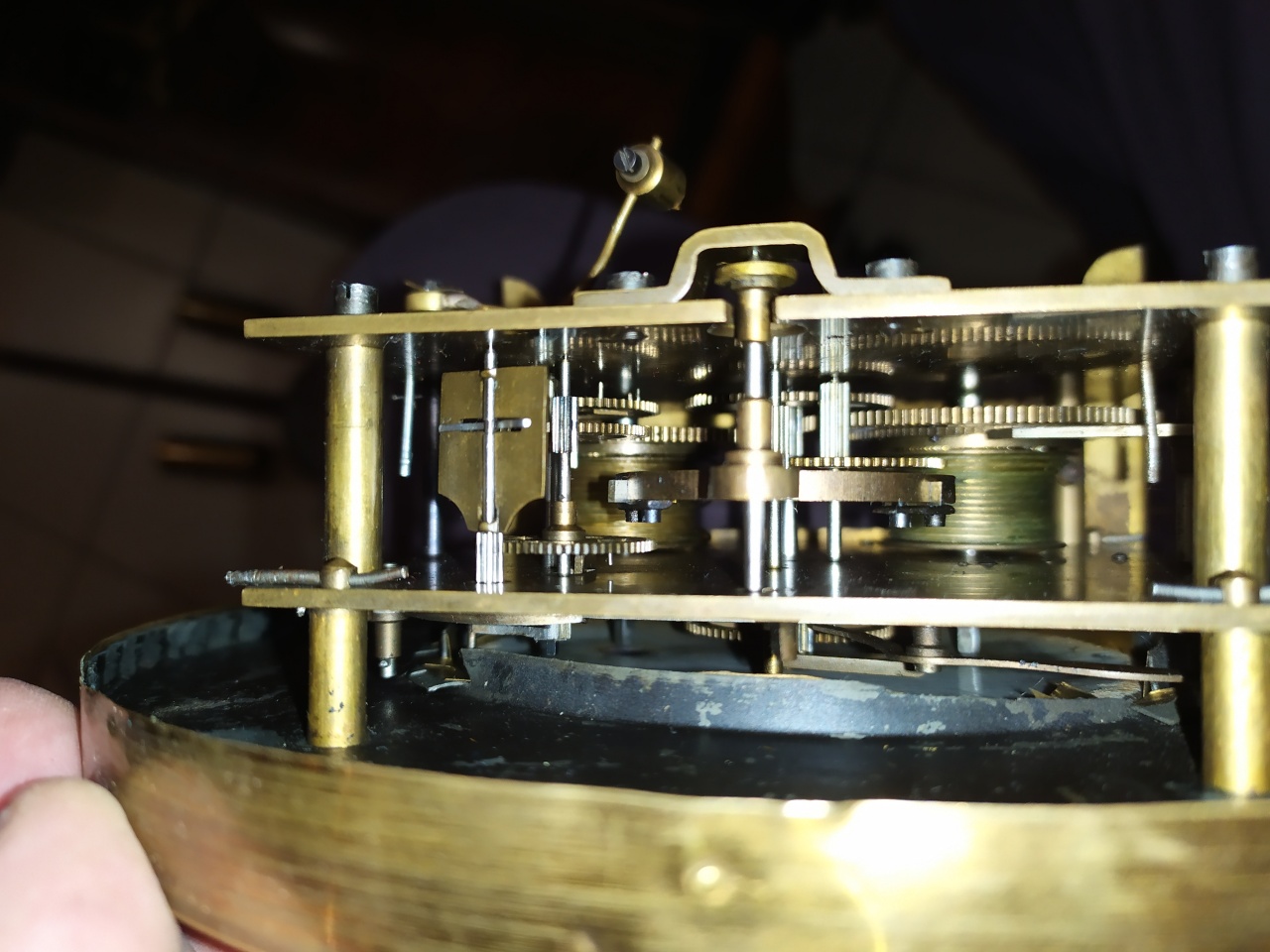

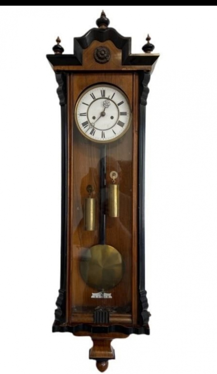

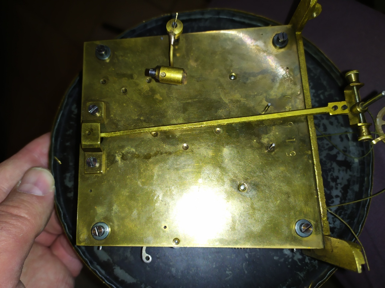

Добрый день! Кто о чём, а я о фрайбуржцах.
На американском форуме механизм с низким серийным номером 42 https://mb.nawcc.org/threads/unmarke...421580&slide=4
Я его определила как Germania, но очень мало улик. Это шрифт серийного номера, расположение с/н над штырями, молоточек, треугольная латунька на штанге маятника, сплошные блочки и отсутствие широкого центрального отверстия на задней платине (кстати, для чего оно использовалось?).
Корпус стандартный для всех фрайбуржцев (135 градусов).
Особо не с чем сравнить механизм, т.к. в начальный период выпускались в основном механизмы без боя.
Стоят эксклюзивные стрелки, я таких у фрайбуржцев не помню.
ID:	3112604 Нажмите на изображение для увеличения
ID:	3112605 Нажмите на изображение для увеличения
ID:	3112606 Нажмите на изображение для увеличения
Может кто-то приведёт аргументы за или против Germania?
Fugit irrevocabile tempus

На мой взгляд, больше против, чем за ...
Подойдет шрифт 42 и его положение, но в остальном есть почти все различия. Крепление - очень похоже, но не то же самое. Эти советы скорее ассоциируются с Веной.
Посмотрел свои архивы - фото ранних механизмов Germania на 2 гири нет. У меня самый точный всего 13 ххх и вот у меня на стене висит
Как вы писали на NAWCC - было бы неплохо увидеть другие элементы. Случай, несомненно, очень интересный.

У меня, к сожелению нет ни одного меха Germania, но выскажу свое видение по поводу стрелок.
Я вижу их с других часов - размер не тот ( минутная заходит за пределы "железной дороги" шкалы минут и вылазит на латунную обечайку цифера) - они с цифера большего диаметра.

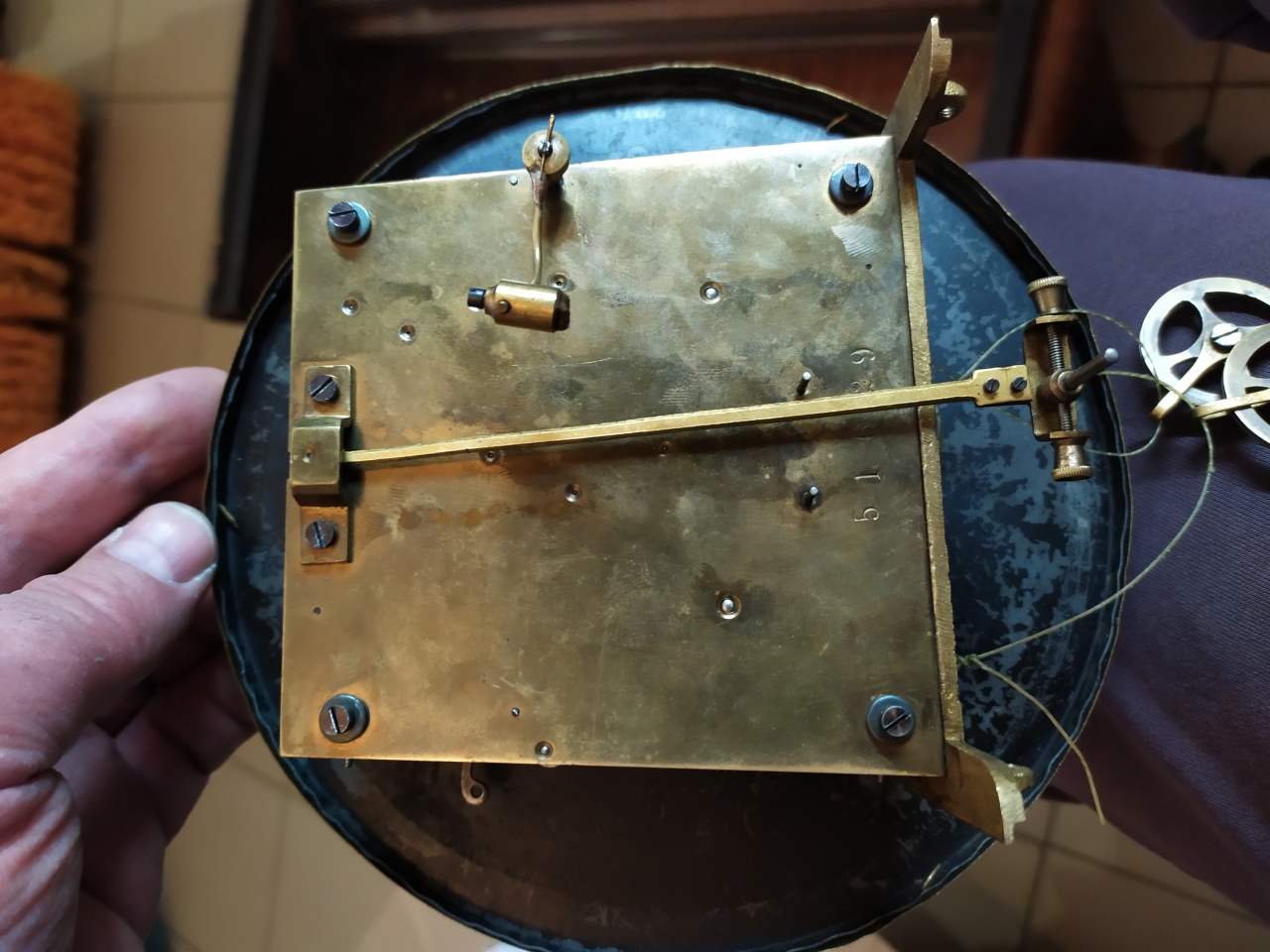

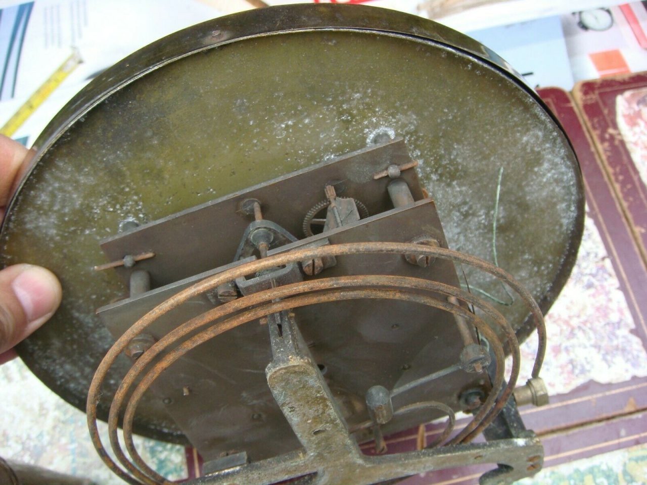

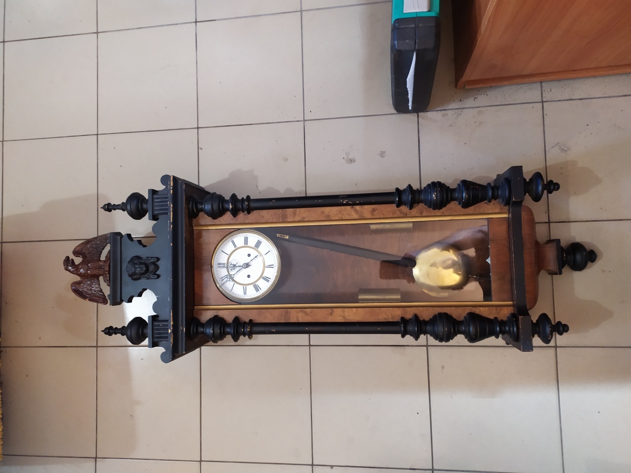

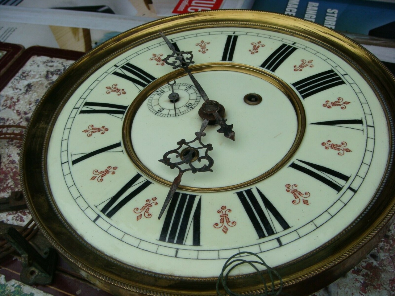

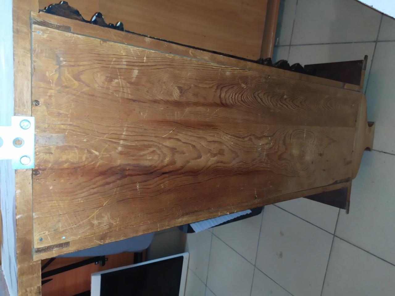

Добавлю еще одну Германию. Купил, пока в пути. Есть вопросы к следам на задней стенке под кронштейном. Возможно, механизм меняли.
До этого имел дело с жильными: Уранией, Конкордией, Эндлером, Беккерами, Пирлесс. Надо расширять кругозор
.info/thumb/d884fd02c15382ed143d4ac2fb6ca9194d2265418814479.jpg" border="0" alt="" valign="bottom" />
.info/thumb/95a810282cd003e1cd4abcbbf5f6d81b4d2265418814480.jpg" border="0" alt="" valign="bottom" />
.info/thumb/4948ccc8f1d8301746cfa415f926860d4d2265418814480.jpg" border="0" alt="" valign="bottom" />
