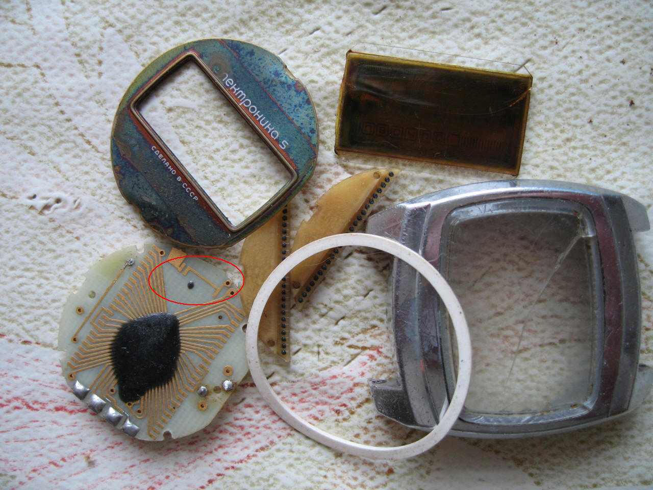

ЁЁЁЁЁЁ... Так вот что такое 30352! Это 30350 со светом...
Не факт,на этой тоже 30352 написано.
Но мысль,резонная,
По поводу советских батареек,точно было подмечено,
они при вытекании оставляли не большие следы коррозии
(только сегодня извлёк из очередной Электроники-204
СЦ-21 1983г вып).
А вот батареи переходного периода-верная смерть часам!!!

Сообщение от harris1969 Посмотреть сообщение
Думаю, что siealex по большей части прав. 30352 - новая версия платы и разводка под свет там уже есть. И Ваши фотки, harris1969, наглядно об этом говорят. Другое дело, что до пайки самих лампочек, отверстии в корпусе слева и кнопки с пружинкой дело, видимо, доходило далеко не всегда.

Сообщение от WhiteLion Посмотреть сообщение
Вложение 211740 Вложение 211741
Все мои платы (обознначенные на вкладыше,как 30350) имеют разводку
под запайку лампочки,и прорезь во вкладыше,под установку контакта,
за исключением,древней платы 1976г вып.,там не предусмотрена
установка лампочки и прорези ,достаточного размера,под
контакт нет.
Если интересно,чуть позднее выложу фото.

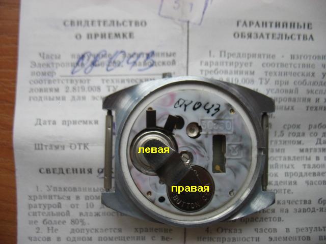

Да я в курсе, приходилось иметь дело и с 30350, и с 30352. Хотя фото выложите, если не трудно. Думаю, оно ещё пригодится нашим коллегам по форуму.

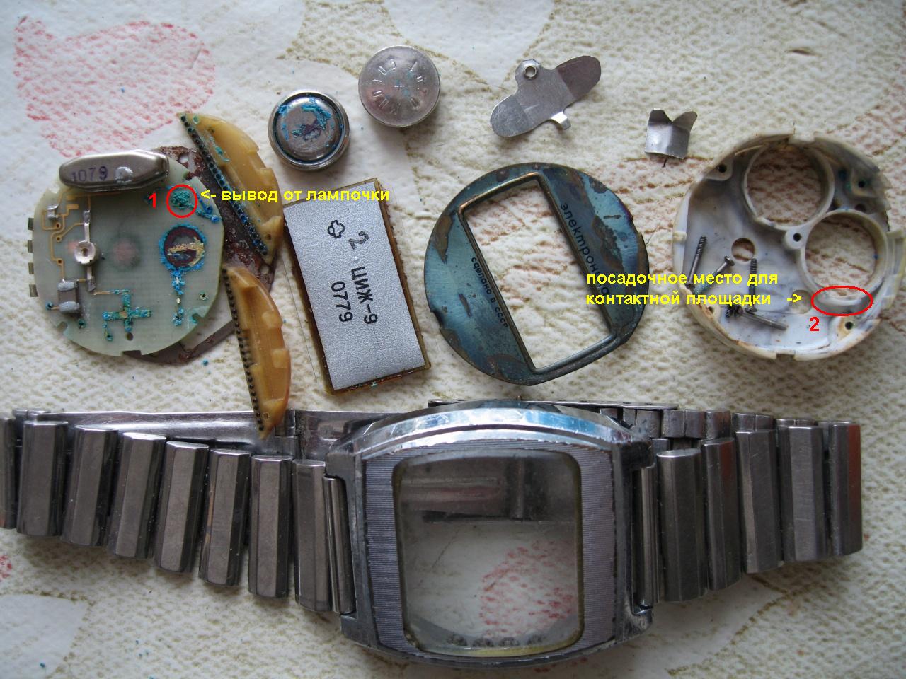

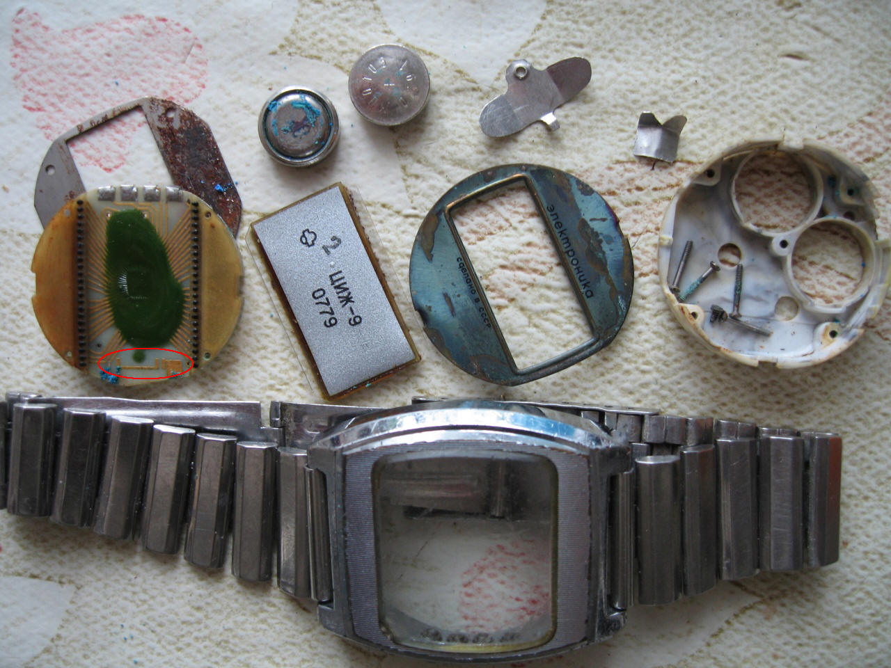

Сообщение от illuzion Посмотреть сообщение
если последиш по моей схеме то там лампочка питаетса от 2! батарей,тоесть 3вольта,при кратко временных нажатий она никогда не згорит,
И всё-таки в заводских экземплярах с подсветкой на лампочку приходит 1.5 В, а не 3.
Мне представляется, что схема для реализации "заводской" подсветки выглядела примерно так (см. фото).
ID:	212008 Нажмите на изображение для увеличения
В точке 1 платы припаивается контактная площадка, которая при сборке часов входит в специальное посадочное место 2 пластмассового каркаса. Таким образом обеспечивается снятие с левой батарейки - питания (он же + правой батарейки).
Контакт же + левой батарейки прямёхонько идёт на корпус и, соответственно, на кнопку подсветки.
Итак, вывод следующий. На подсветку "работает" левая батарейка. Её + (он же "корпус") подаётся на лампочку с помощью кнопки подсветки, а - подключен к лампочке постоянно.
Эти 3 пользователей сказали Спасибо! WhiteLion за это сообщение:
harris1969 (01.02.2012), lastcrusader (12.02.2014), necit48 (02.02.2012)

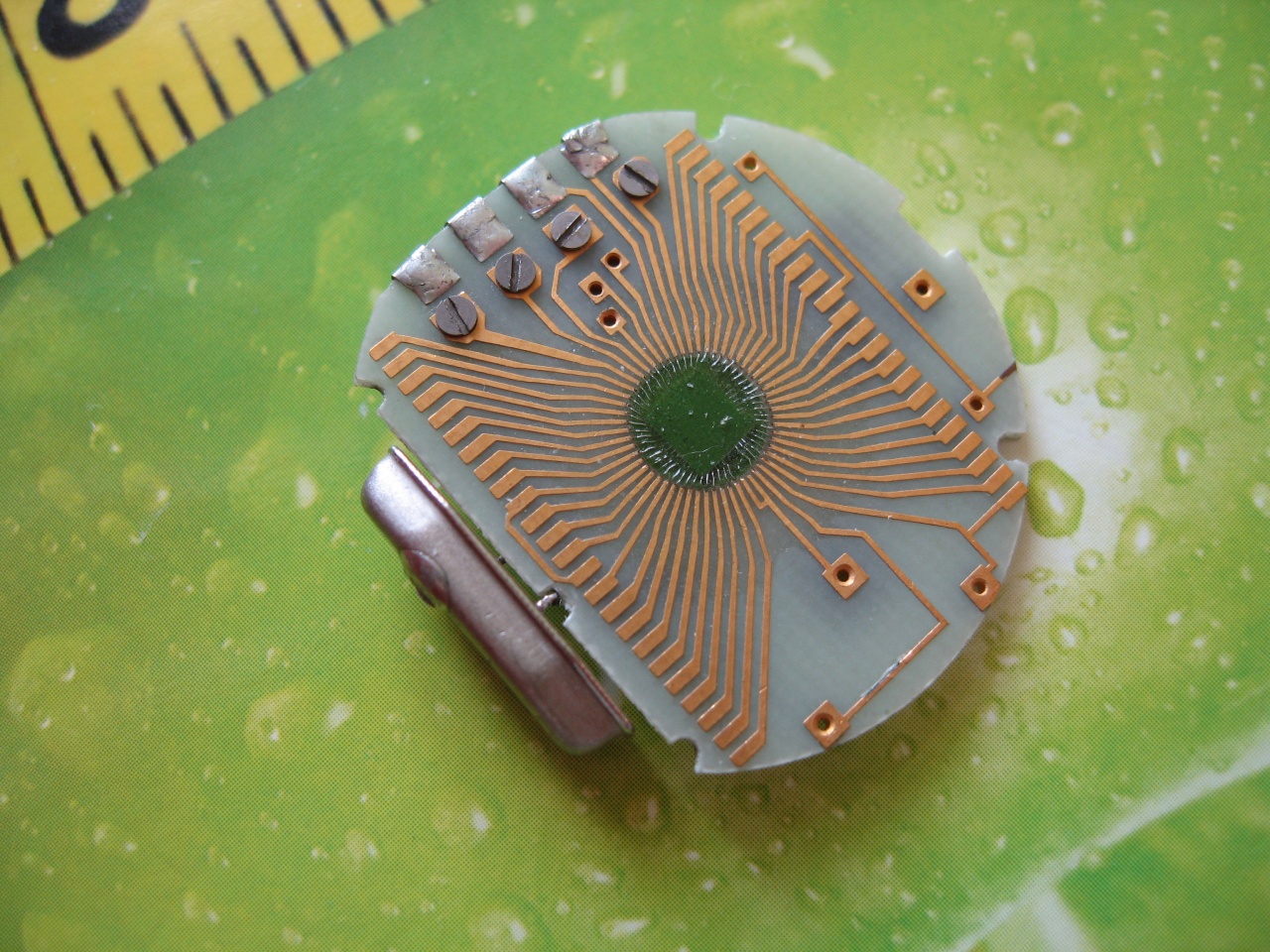

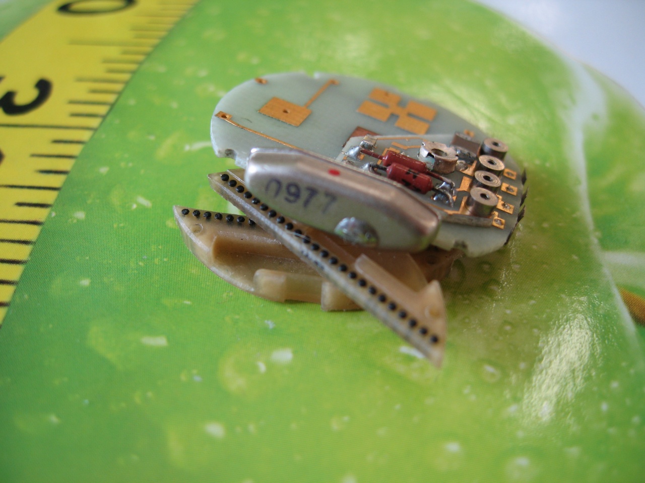

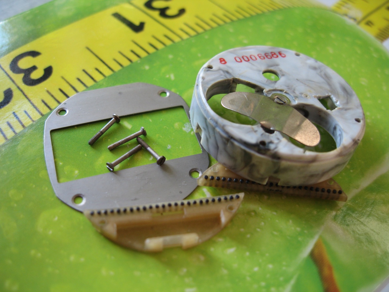

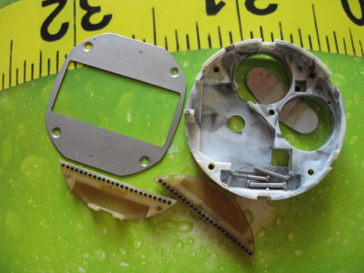

Была идейка,показать платы 202,в процессе
эволюции,ну да ладно,никогда не поздно
это сделать.
Запустить эту плату не получилось.
Изначально,когда она ко мне попала,был отломан подстроечник,
запаял,не помогло.
Дисплей с этого модуля живой(прилагаю фото),правда, весьма
задумчиво функционирует!

Эти 3 пользователей сказали Спасибо! harris1969 за это сообщение:
CCCP-2 (20.01.2025), IGOR CUSTOMIZER (03.10.2020), WhiteLion (02.02.2012)
