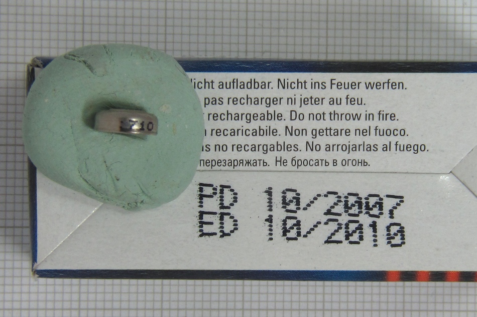

...батарейка на фото произведена в октябре 2017 года. Прибавьте три года которые являются сроком хранения для Renata, и Вы получите дату на упаковке. Первый знак - последняя цифра года, второй знак - номер месяца.
Добрый день!
Вот, мне удалось найти одну из старых партии батарейки, вместе с коробкой.
Раньше, батареи Renata были отмечены тремя цифрами, например ":710" - это означает, что батарея была изготовлена в октябре 2007 года и ее можно поместить в часы, но не после октябре 2010 года.
Трехлетний период означает, то что батарея является достаточно свежой, до октябре 2010 года, с достаточным запасом энергии для обеспечения нормальной работы часов в течении полного гарантированного срока.
С уважением, Душан

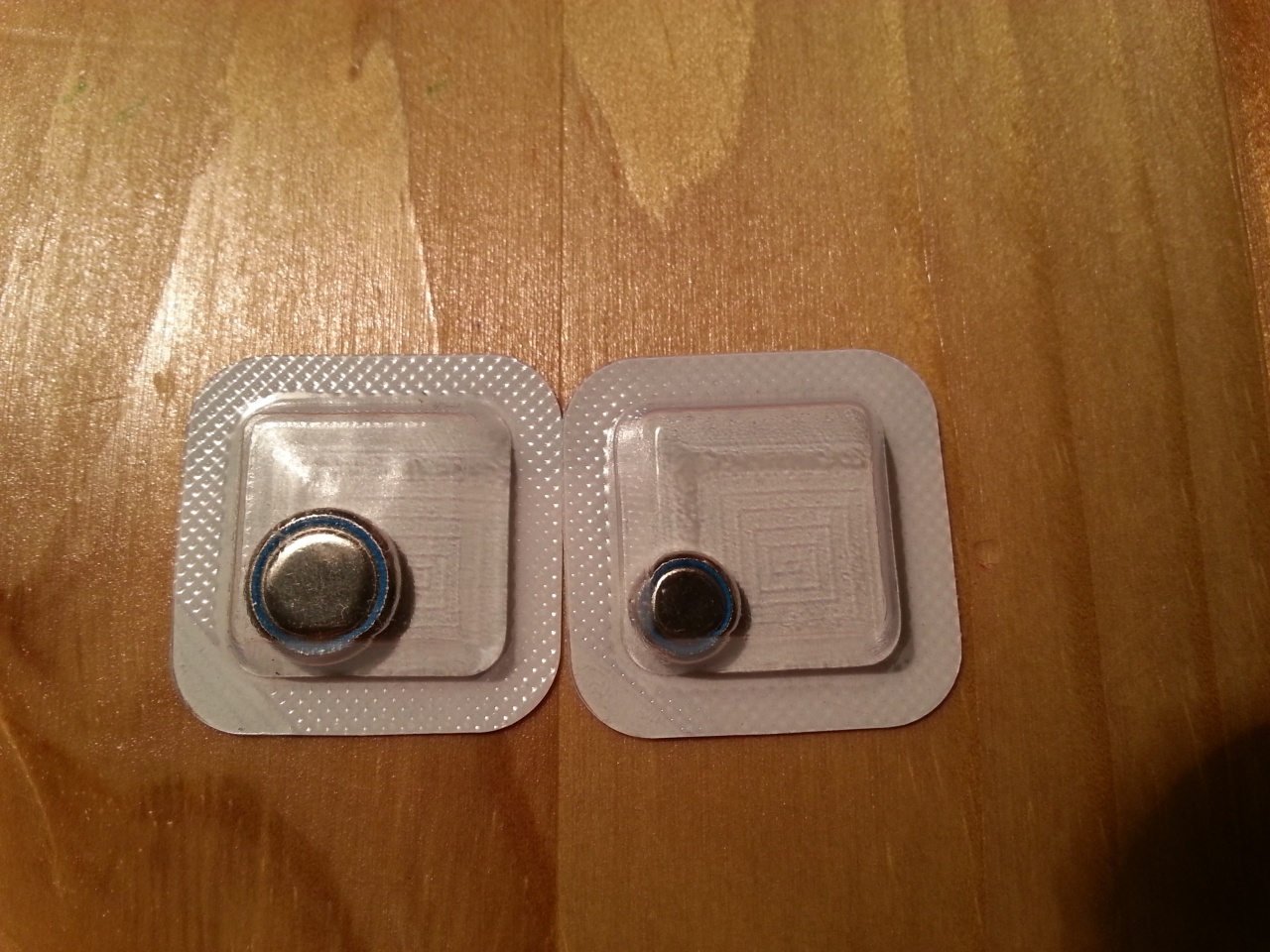

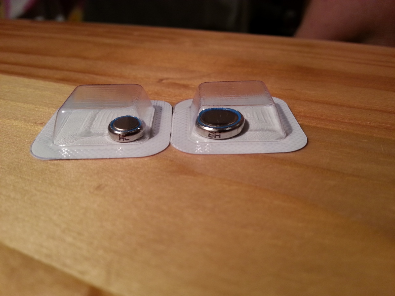

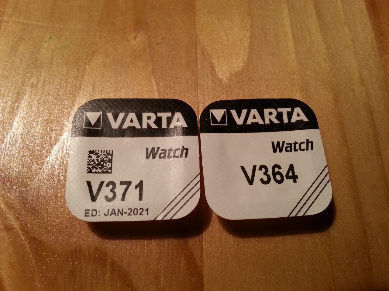

Выше писал, что приобрёл Варта. Вот фотки, что интересно упаковки идентичны, а срок годности на одной. На батарейках есть маркировка, но не цифры.

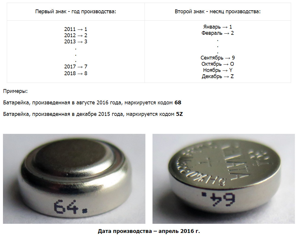

Всё верно у варты цифры в буквы переведены, у энерджайзера тоже. На форуме есть таблицы, выкладывали. Искать просто некогда. Найду выложу
http://www.vesta-unona.ru/articles/time-elements/
По Вашей ссылке прочитал буквы сверху вниз, получилось - Брауншвейг. Город такой есть в северной Германии. Забавно.

Сказал(а) спасибо: 2,098
Поблагодарили 2,147 раз(а) в 1,545 сообщениях
Так и Варта немцы, может не зря такое совпадение...
