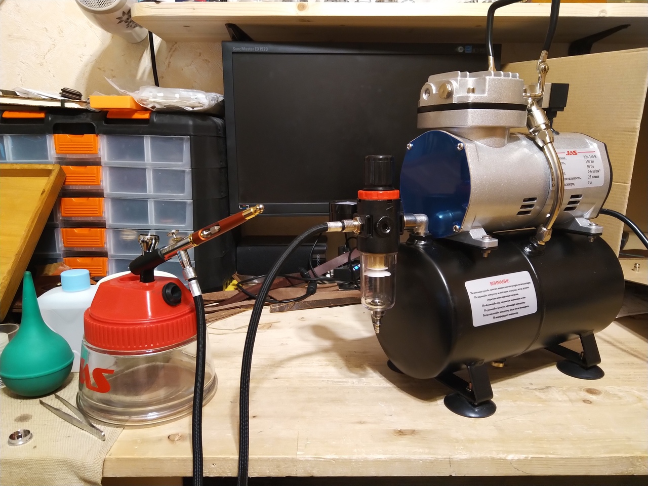

Кстати, по поводу финишного покрытия циферблата лаком. Как только не пробовал делать руками, получается, в зависимости от многих факторов, по разному.
В итоге решил приобрести аэрограф. Результат оправдал ожидания: просто, быстро, красиво.
Вот он, красавец (циферблат покажу уже на готовых часах).

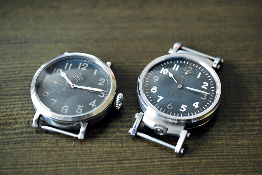

Завершил)))
Часы в сравнении с ранее изготовленным мною хомажем.
Диаметр корпуса часов слева - 46 мм.
Диаметр корпуса часов справа - 45,5 мм.

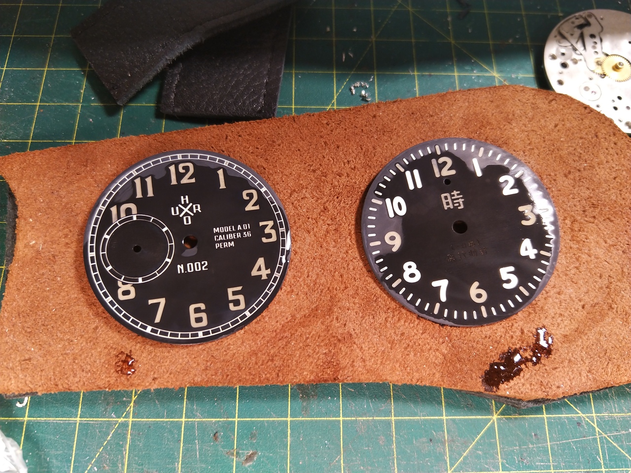

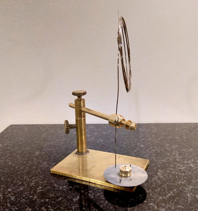

===ЦИФЕРБЛАТ===

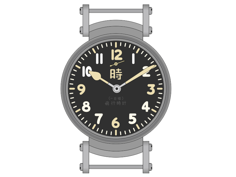

После приобретения корпуса и произведенных обмеров, нарисовал циферблат в векторе, предварительно уточнив как должны выглядеть маленькие нижние иероглифы (так как на растровых картинках плохо видно).
Большой, верхний, иероглиф 時 означает ВРЕМЯ.
Нижние иероглифы (一日搭) 飛行時計: "лётные часы" и "суточный запас хода"

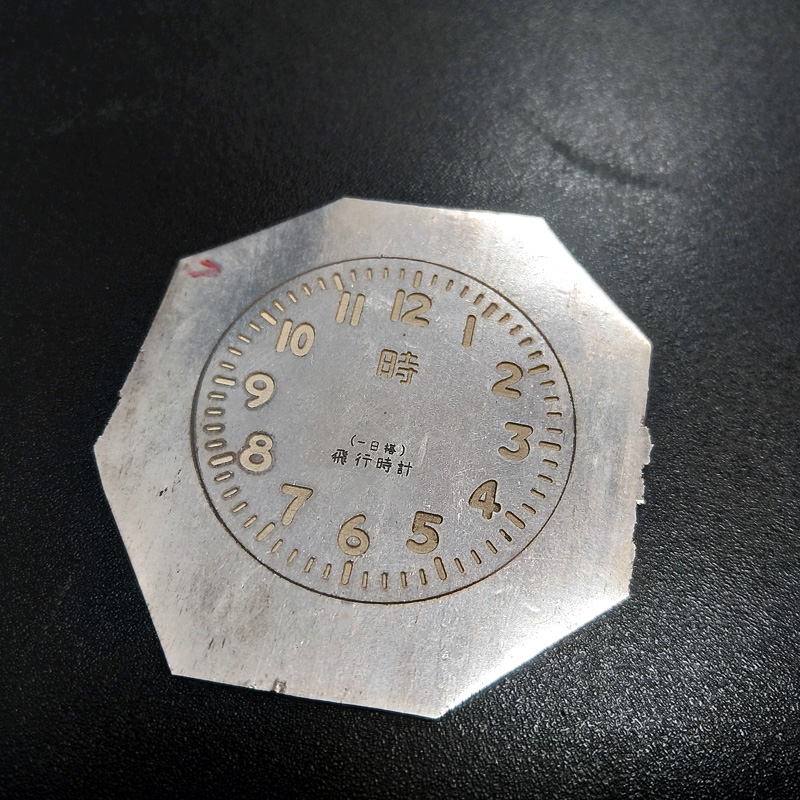

Паралельно, с прорисовкой циферблата, дал задание ювелиру, чтобы он подготовил серебряную пластину толщиной около 0,55-0,6 мм., после готовности которой отдал пластину, с циферблатом в кривых, на лазер (технология по лазеру была уже отработана на циферблатах для часов модели А.01 из другой ветки форума). К сожалению, первый циферблат оказался с дефектом: расслоение серебряной пластины. Пришлось переделать, результат на высоте.
Просверлил 2 отверстия под стрелки, с оборотной стороны кернились 2 метки под ножки (при помощи шаблона, изготовленного из старого циферблата молнии, в котором на месте ножек были сделаны небольшие отверстия), а так же сделано небольшое круглое углубление (по аналогии с циферблатами Молний, для немного выпирающего камня баланса и винта на механизме со стороны циферблата. Купил для этого фрезу в ювелирном. Надо сказать, что фреза не полностью меня удовлетворила в работе, надо искать другой вариант), после чего циферблат необходимо было довести до толщины 0,5 (-0,05мм). Делалось на ровном камне при помощи наждачной бумаги на мокрую (зернистость от 1000 до 2500). Лицо доводилось до зеркала.
После всех этих манипуляций, берем серебряную проволоку диаметром 0,15-0,18 мм. отожженую, делаем на конце конус примерно 20-30 град. И, при помощи спец.инструмента и ювелирного лазера, привариваем.
В углубления циферблата (цифры, иероглифы, метки) наносим эмаль в несколько слоев с промежуточной сушкой (эмаль дает усадку). В тех местах где необходим люминофор, порошок разбавлял эмалевым лаком. После высыхания обрабатываем мелкой наждачной бумагой на камне на мокрую.
Теперь надо сделать поверхность матовой, для последующего чернения. Для матирования я использую разбавленную азотную кислоту (ВНИМАНИЕ - работать аккуратно), погружая циферблат и убирая кисточкой продукты реакции с лица циферблата. Эта процедура занимает не больше минуты. Промываем циферблат в воде и растворе пищевой соды, затем снова в воде. Производим отбеливание (соль для отбеливания серебра продается в ювелирных магазинах, оранжевая. Вроде, это дихромат калия, но могу ошибаться), промываем водой и даем высохнуть. Поверхность ровная, матовая.
Трогать лицо циферблата не надо, что бы не пачкать и не испортить результат последующего чернения.
Чернение делаем серной мазью (продается в аптеке), нанося ватной палочкой и нагревая бытовым феном, потирая циферблат той же ватной палочкой. Процедура может занять около 2-5 минут. Не жалейте мази. Далее это все промываем с мылом в теплой воде. Промываем хорошо, но не надо слишком упорно тереть) Даем высохнуть.
После чернения и промывки

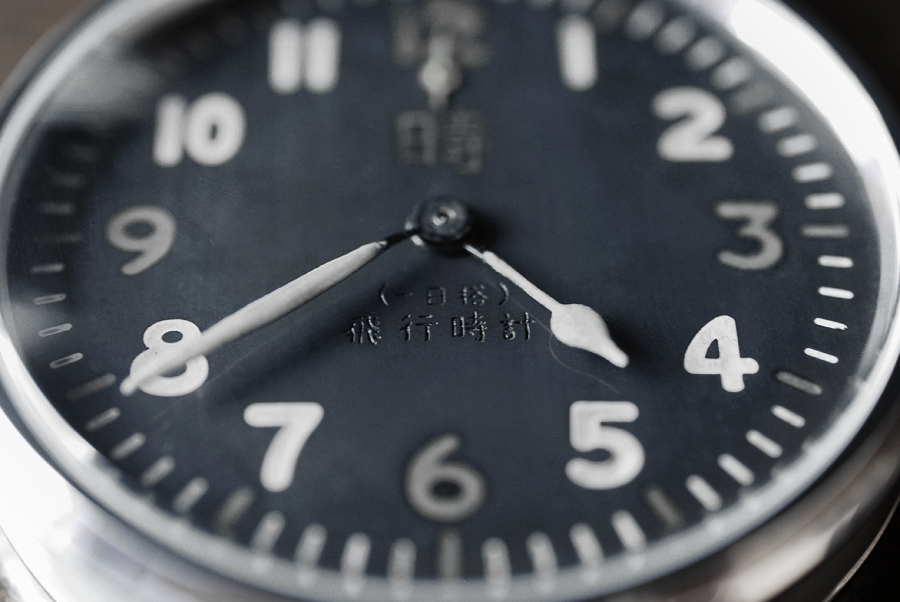

Наносим лак. Я наношу аэрографом (результатом работы с ним доволен). Лак необходим для придания черненой поверхности более ровного, более темного и глубокого цвета.
Циферблат готов.
=== МЕХАНИЗМ ===

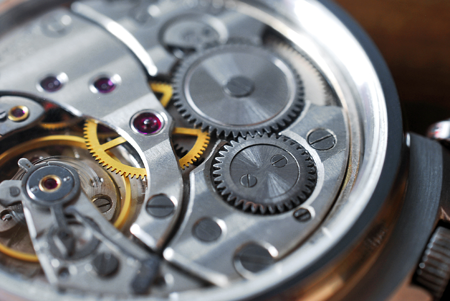

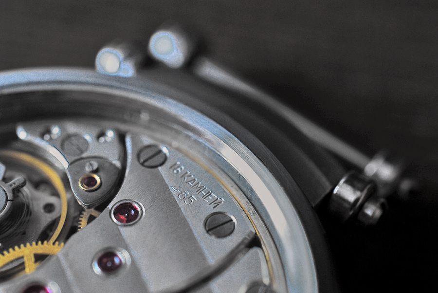

Изначально остановил свой выбор на 3601, но так как на циферблате не выбран металл под секундную стрелку, как на обычным молниевских циферблатах, длина оси под секундную стрелку оказалась мала. Выбор пал на красивый прецизионный 3602 с микрорегулятором. В этом механизме ничего не модифицировалось. Произведен репассаж.
=== Стрелки ===
Секундная от 3602 (толстой молнии).
Минутная от Салюта. Кончик укорочен.
Часовая от каких-то иностранных карманных. Был увеличен диаметр отверстия.
Секундная стрелка покрашена.
На часовую и минутную нанесен люминофор.
=== КОРПУС ===

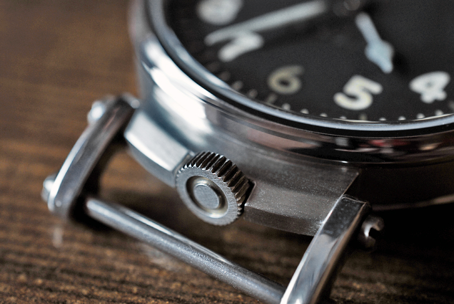

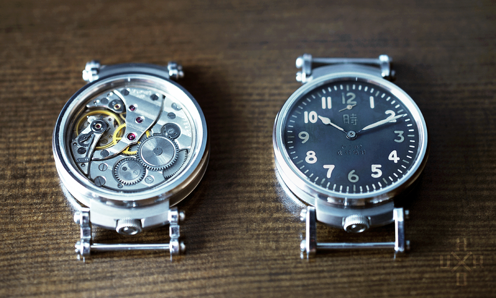

Просверлено и выфрезеровано место под заводную головку, проточено посадочное под механизм. Изготовлена заводная головка по дизайну схожая с заводной головкой Seikosha Type 93. Заводной вал 1,2 мм.
Корпус в диаметре 45,5 мм. Расстояние между осями ушек около 65 мм.
Сборка. Проверка работы механизмов. Настройка точности хода.
Точность хода +8/-5 сек/сут (положением вверх/вниз циферблатом) при 20 гр.Цельсия.
Фото:
Название: Секоша с двух сторон копия.jpg
