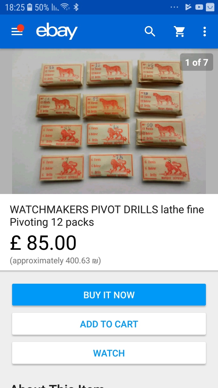

Я не говорил о термообработке, просто сверла на фото очень дорогие, можно найти сверла попроще для переделки.

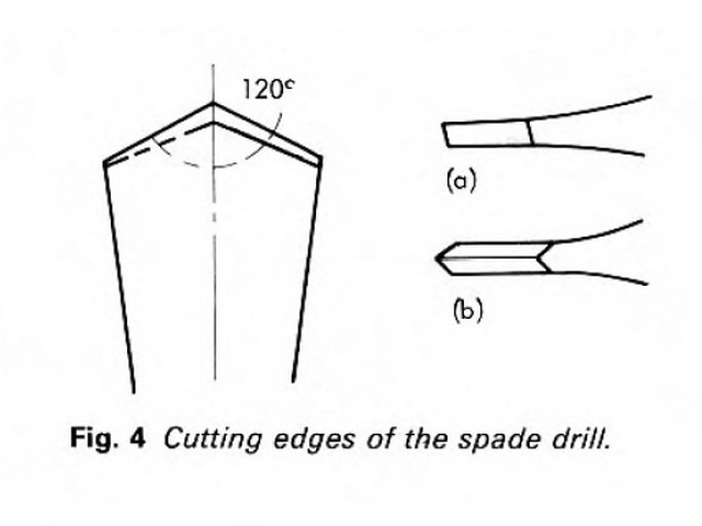

Сообщение от Odissey Посмотреть сообщение
Переточить режущую кромку, при этом , не заморачиваясь с термообработкой, дело 2.5минут. Делать не так просто как кажется (я об этом писал выше).
Добрый вечер!
Сверл на eBay, предназначени для сверлении в обоих направлений, право - лево с смычкой - тип (b). Переделать не так просто на сверло режущие только в одном направлении тип (a), это занимает не только 2,5 минут для заточить так что сверло не будет уходить от центра сверления, без специального инструмента (или некоторого приспособления), это будет специально нелегко когда сверло в диаметре меньше 0,3 мм, что часто случается для сверлит твердою сталь.
Цена в £1.2 за сверло не такая уж заоблачная.
Вообще, не стоит покупать эти сверл что на фото, их диаметры в диапазоне 0,7 до 1,6 мм, так что они являются не особенно полезными, судя по их типу.
С уважением, Душан

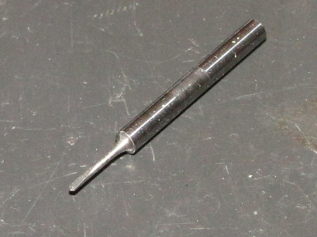

Сообщение от Душан Грујић Посмотреть сообщение
Привет!
В продаже есть сверла и гораздо меньшего размера:
https://www.ebay.co.uk/itm/Watchmake...97.m4902.l9144
Независимо от того, какого типа там заточка,Если собираемся сверлить сталь, наша цель переточить его примерно вот так:
