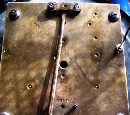

Сообщение от Oled Посмотреть сообщение
никакой спец маркировки на них нет.
Иногда бывает маркировка, говорящая об укороченном маятнике.
Этот пользователь сказал Спасибо! Сергей Дмитриевич за это сообщение:
OddyRash (30.11.2018)
