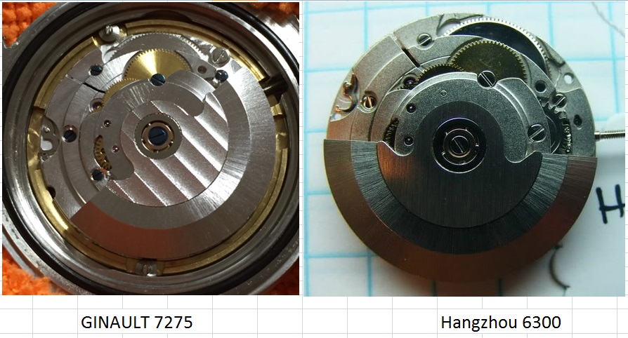

Сообщение от Nakim Посмотреть сообщение
Чисто внешне механизм конечно похож на тот самый клон,по крайне мере по обработке механизма.
где же Вы увидели похожую обработку механизмов?
начиная от ножки ротора автоподзавода, заканчивая мостами, платиной и колёсами - обработка поверхностей деталей этих калибров различная. это более чем очевидно.
Последний раз редактировалось Аккаунт удален; 24.11.2018 в 20:53.

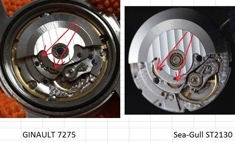

видимо Вы не очень внимательно читали настоящую тему.
чтобы ввести Вас в курс дела, сообщаю, что у калибров SeaGull мост автоподзавода отличается формой от моста калибра GINAULT 7275.
Название: file сравнение (1).jpg

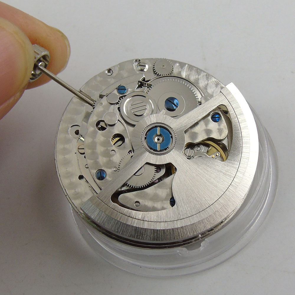

Смотрите какой красивый Hangzhou, другой модели, правда, но показывает возможный уровень фабрики. Собственно, отделка не доказывает ничего, кроме версии механизма, как и у ЕТА.
Название: Hangzhou-2c30-Mekanik-Autoamtic-Gerakan-Power-Reserve-Date-Display-Cocok-untuk-Jam-Tangan-Pria-M.jpg
