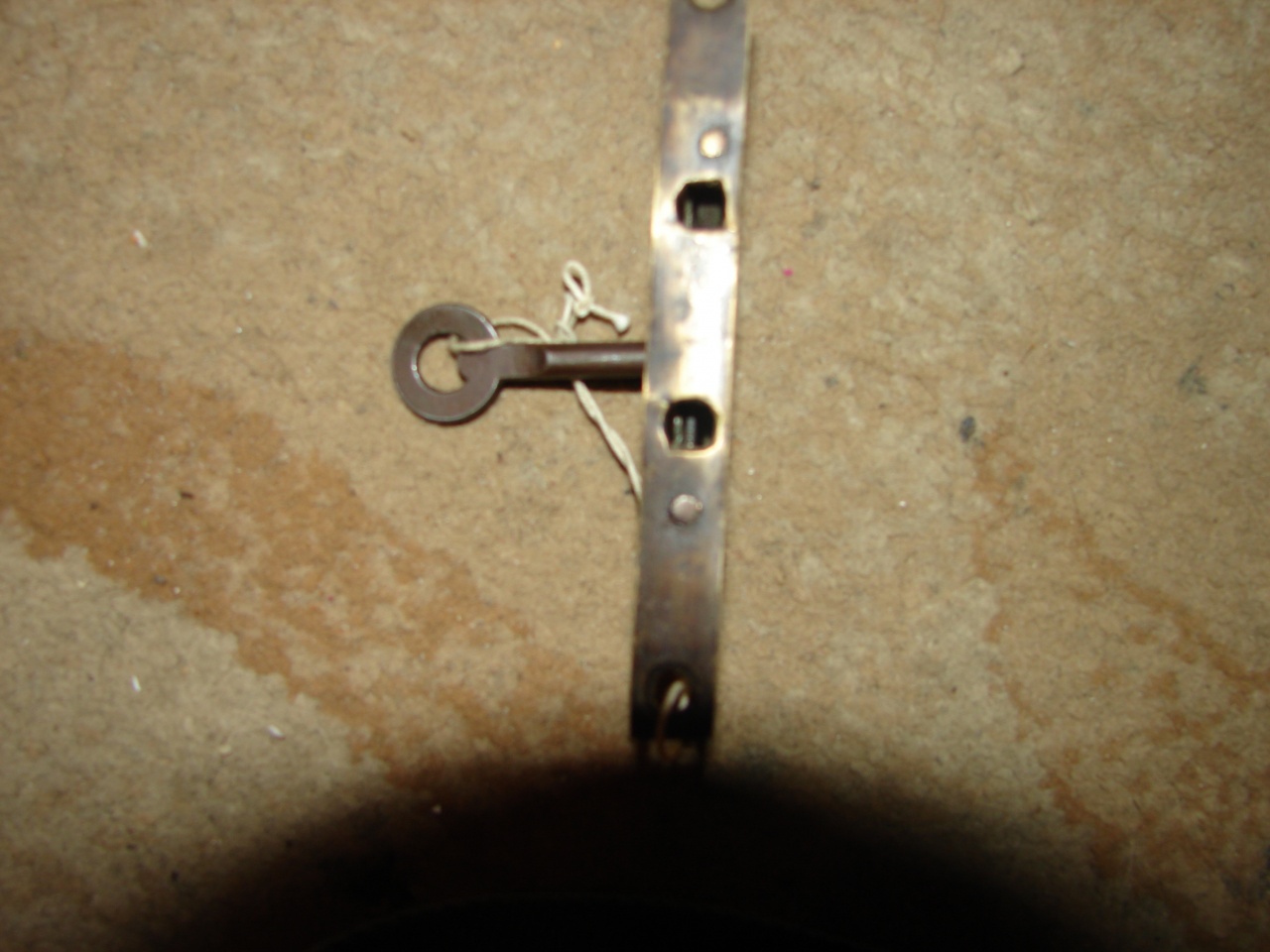

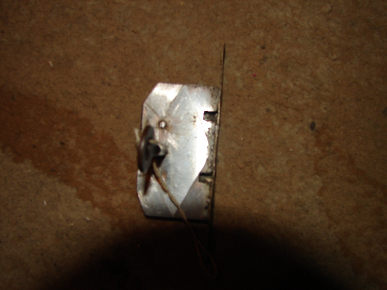

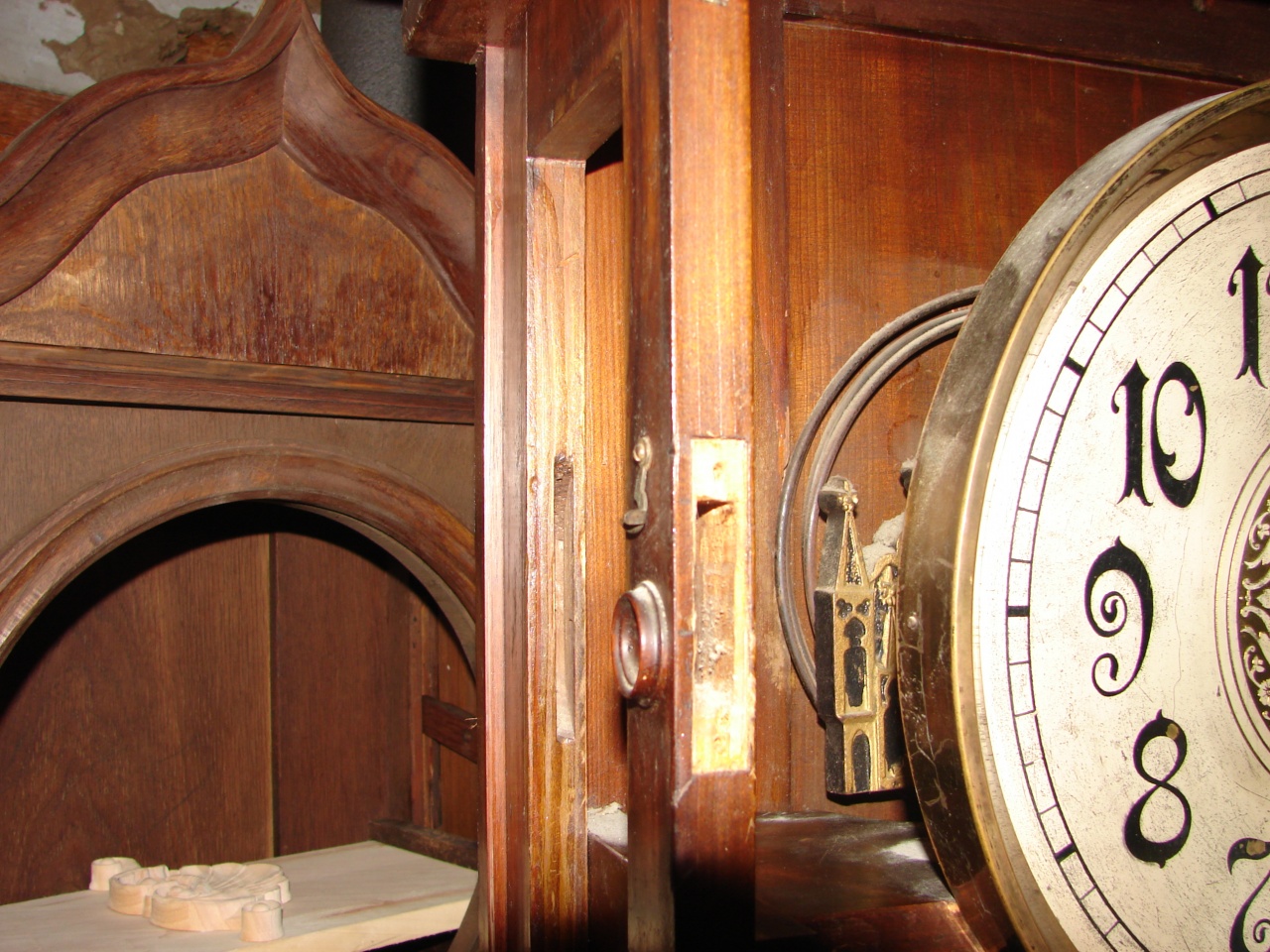

Чудеса продолжаются. Отверстие под замок оказалось и на часах и на дверце. Дырка для ключа только на часах. Обычно замки для часов как на фото. Новоделом паз на дверке не смотрится. Полностью был забит пылью. Сразу было не видно. Заделано толстым шпоном просто на гвозди. Может еще какие то конструкции замков были и я о них не знаю? Подскажите.

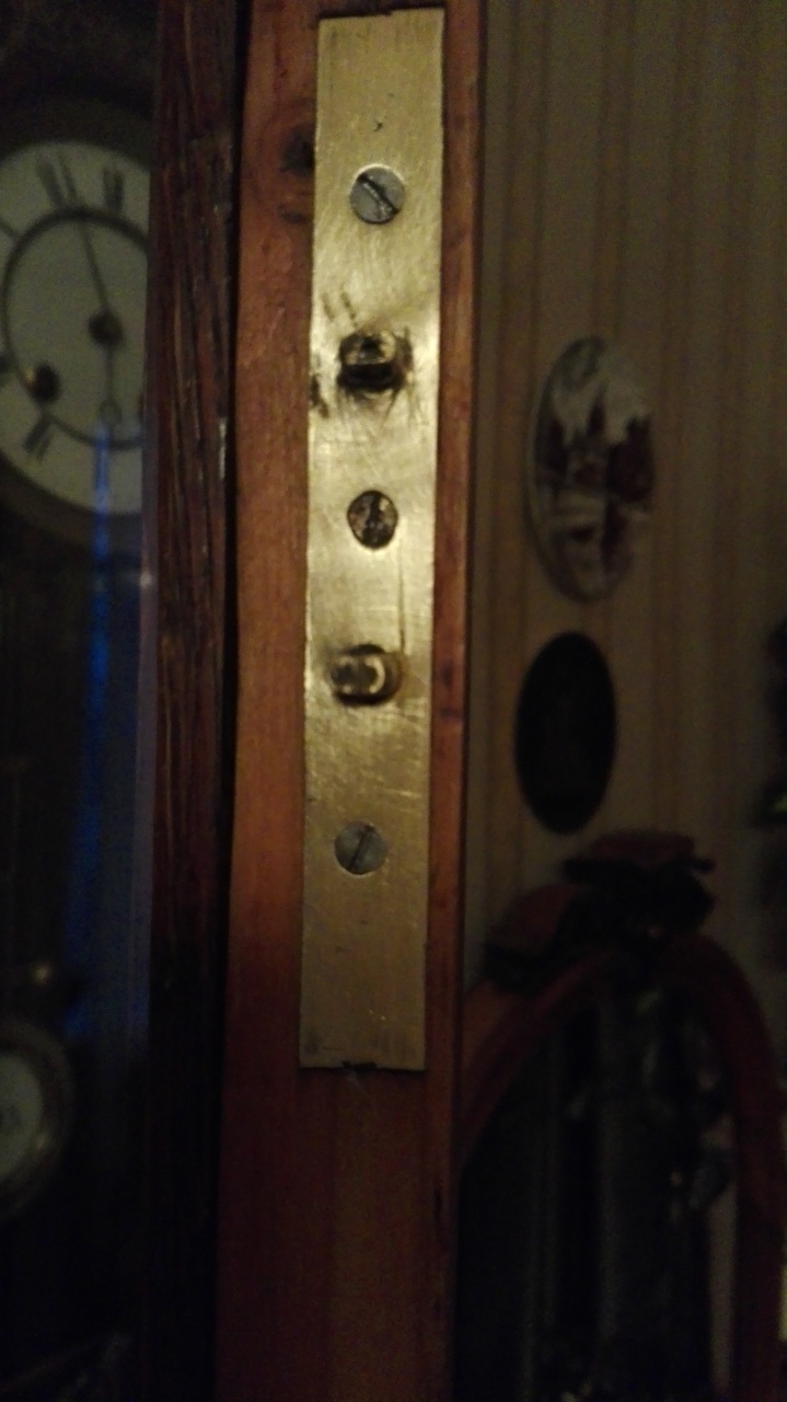

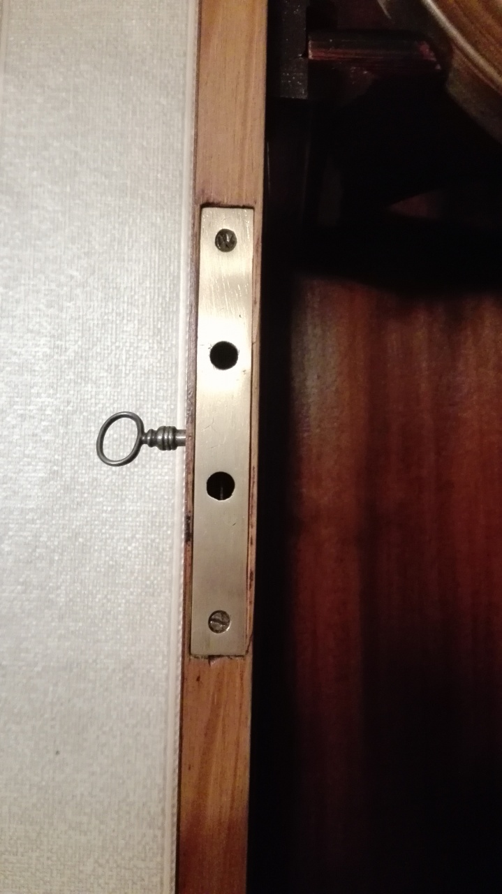

На дверце след от ответной части замка

Можно поставить и шкатулочный со штырьками (как на Вашем фото), а изначально стоял замок как бывает у бюро, у которого из выдвижного язычка в бока еще выдвигаются лепестки, фиксируя дверцу. В ответной части поэтому прорезь и под ней углубление. Такие замки появились в самом начале 1900-х годов.
