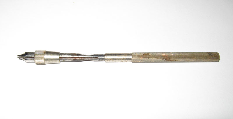

Подскажите, пожалуйста, что делают вот этим:

Если есть пропилы, то под анкерную вилку (держатель)
Если пропилов нет, тогда выкручивать винты баланса.
Да, да, пропилы есть. Большое спасибо!
Добры день!
Это тиски ручные. Бывают не мало тисков различного предназначения.
Первое фото показывает несколько различных тисочков, которые отличаются друг от друга по их предназначению и по заводу-производителю. Второе фото показывает тиски ручные типа П-3297 Пензенского завода, предназначены для ввертывания винтов в обод баланса и вывертывания их. Третье фото показывает тиски ручные, типа П-3590 тоже из Пензенского завода, предназначены для зажима вилки при опиловке копья. Вилка устанавливается в прорези губок как видно на фото.
Да, вот именно такие. Спасибо!
