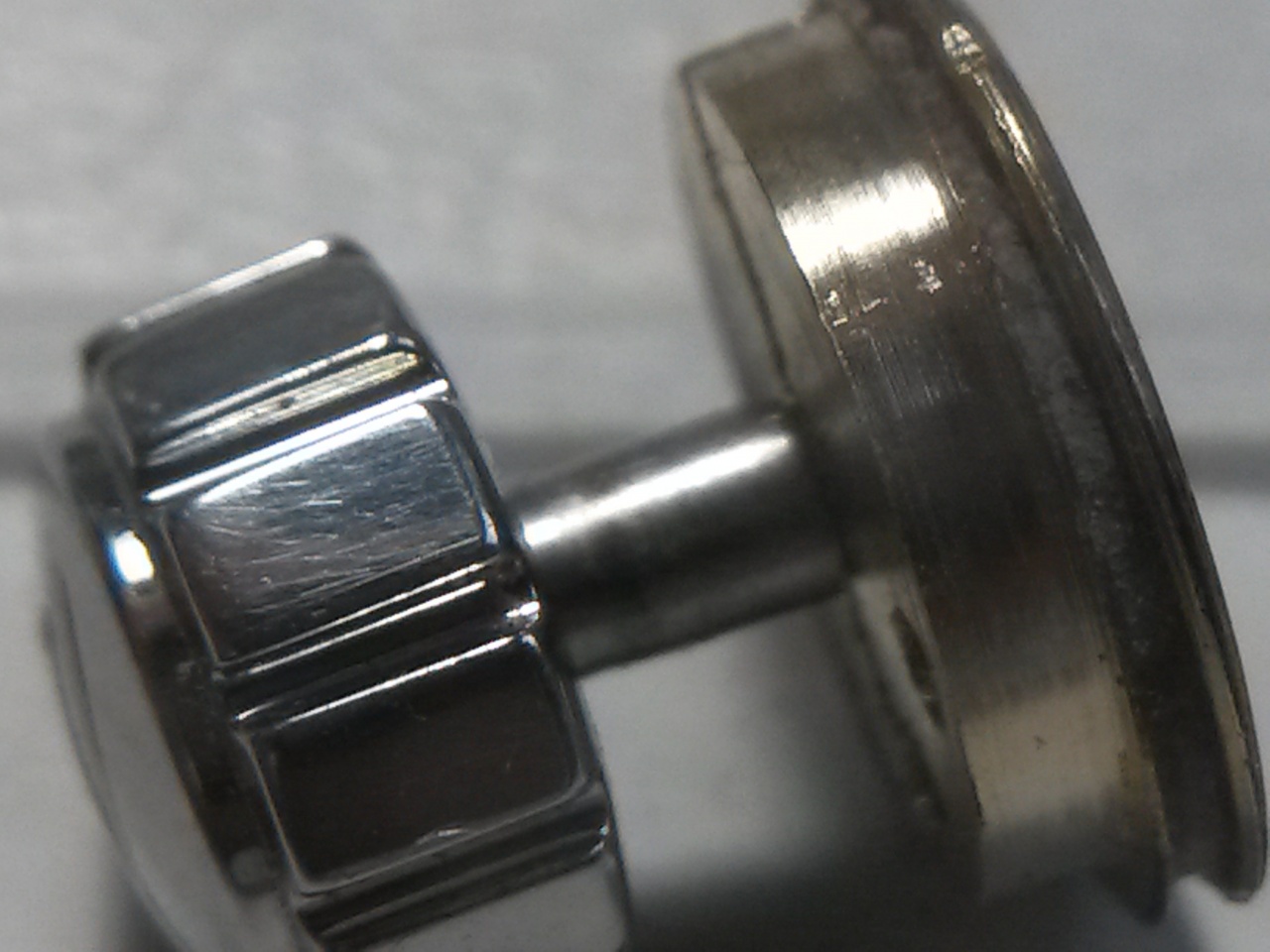

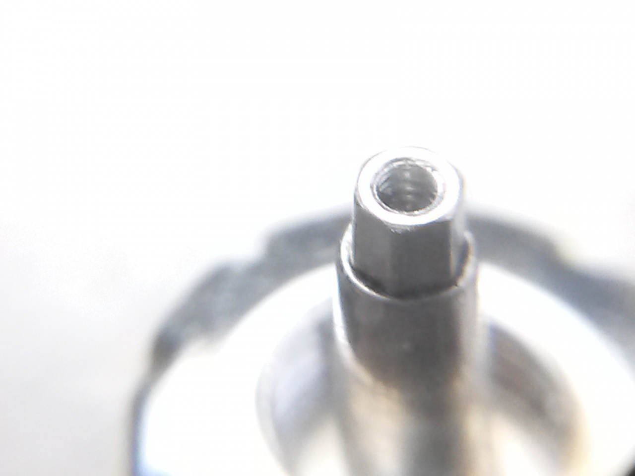

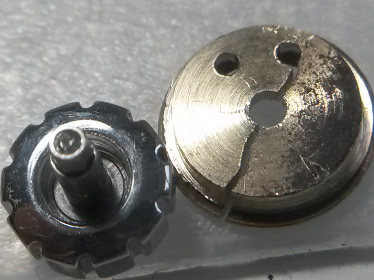

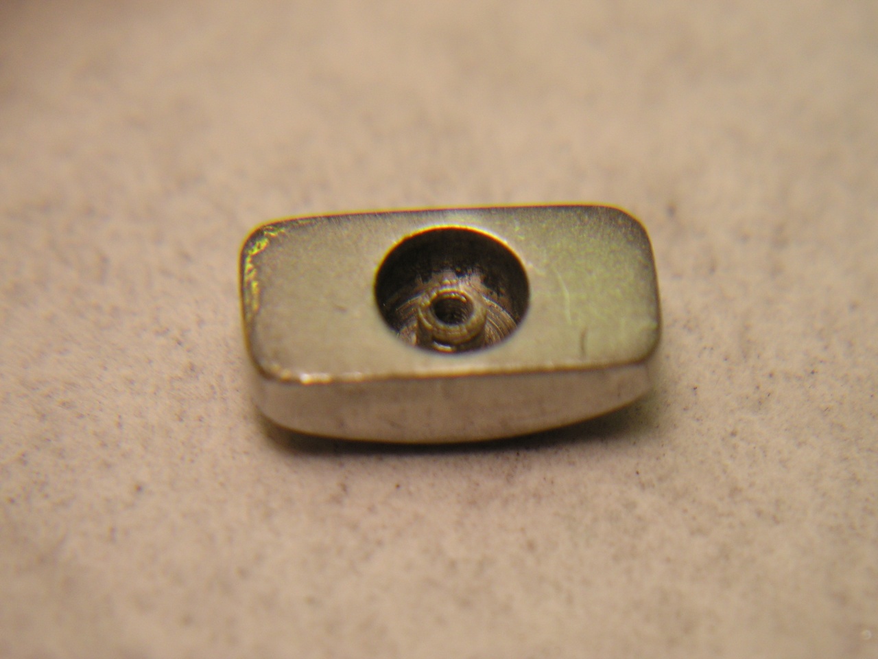

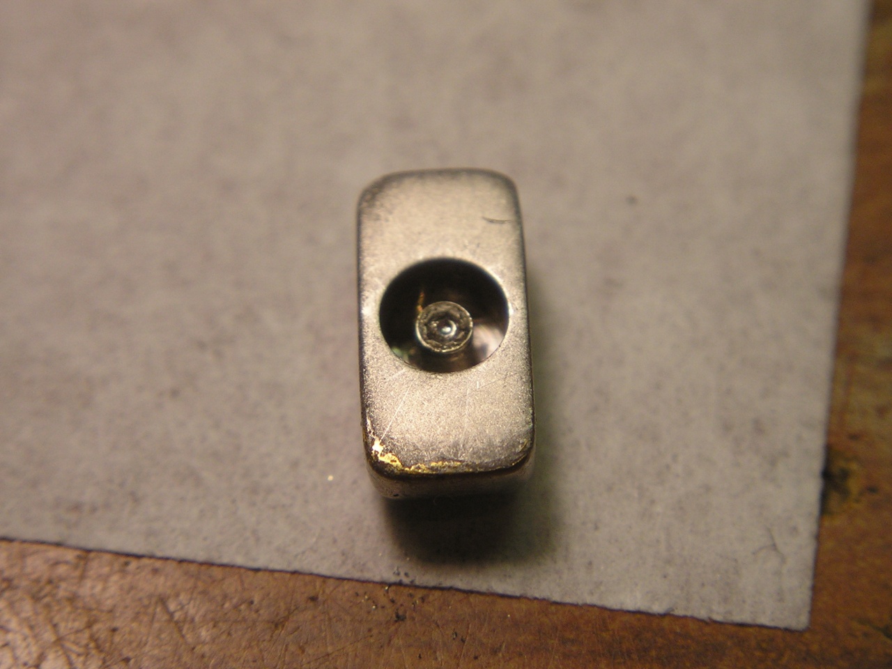

В водолазной Кировке винт переводного вала обычно слишком мягкий, чтобы его хватило на долго. Я засверливаю его, нарезаю резьбу и загоняю на локтит кусочек резьбы.

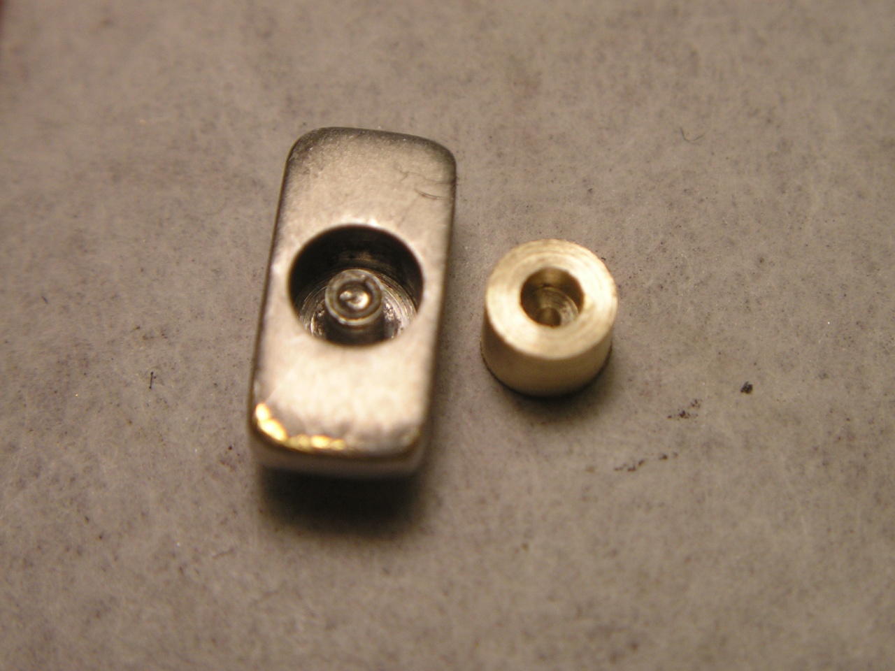

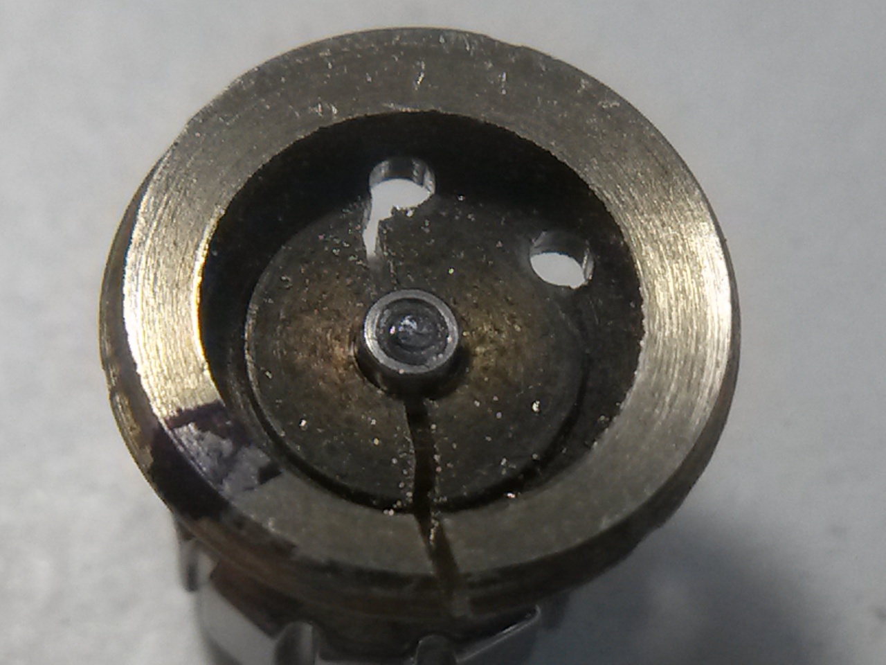

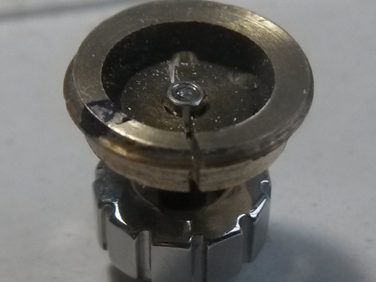

Бывает сложно соосно зажать кнопку, чтобы высверлить обломок резьбы, тогда я делаю такую направляющую фтулку.

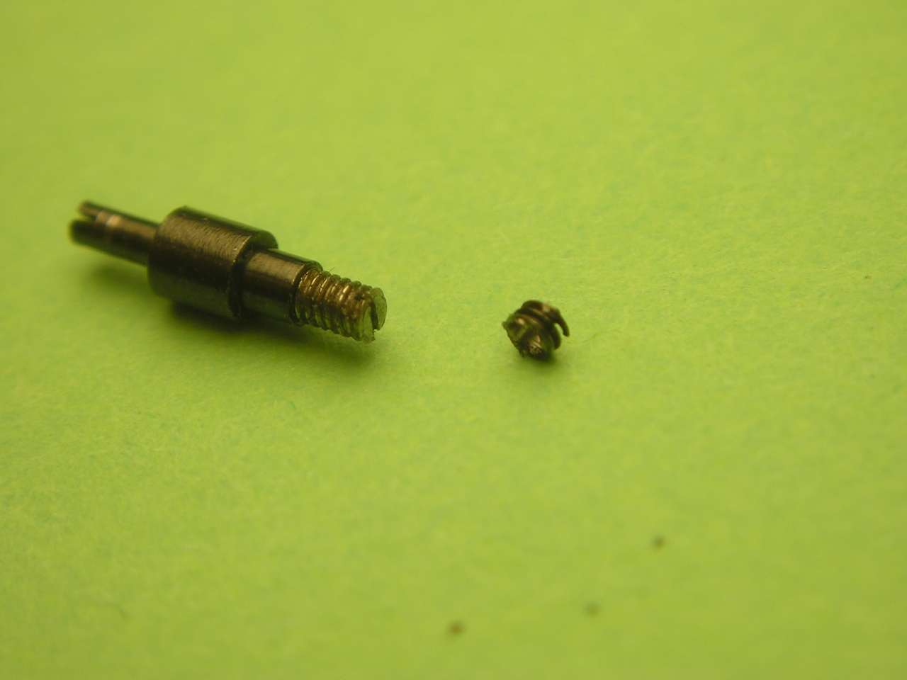

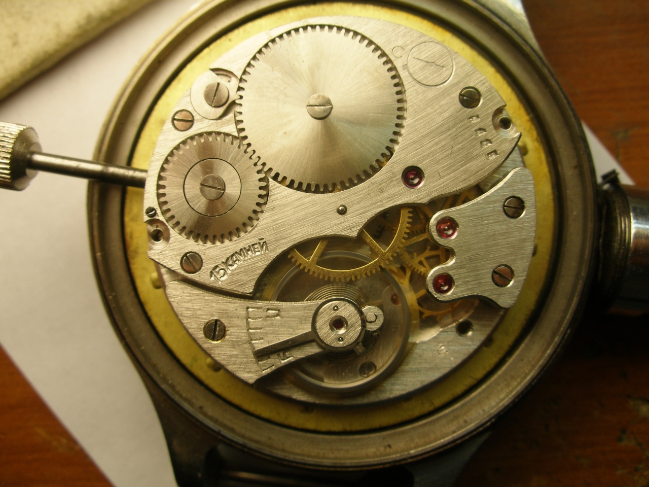

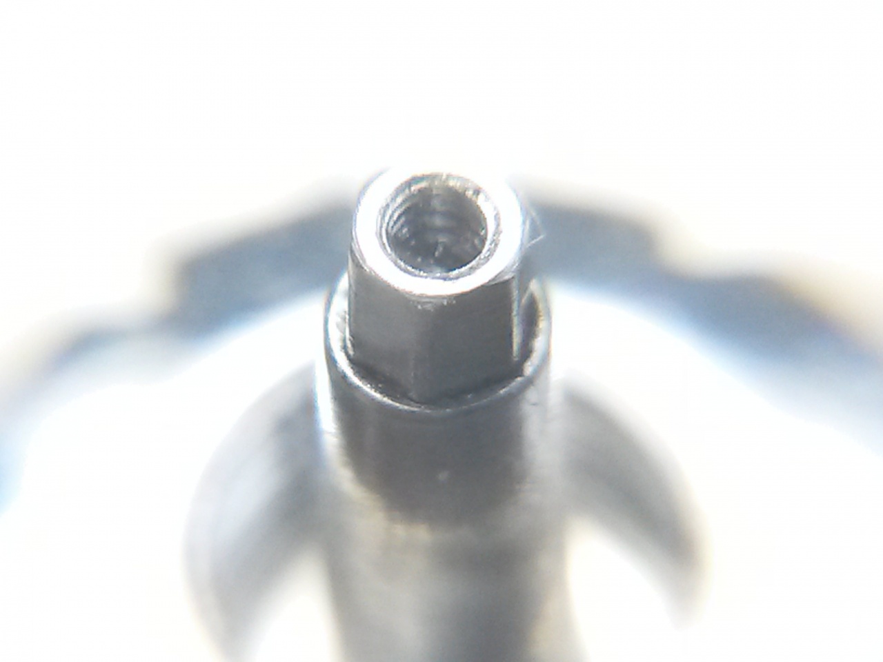

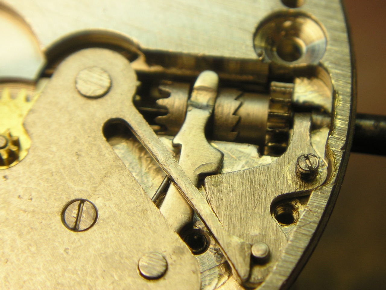

Это если головка винтовая.
