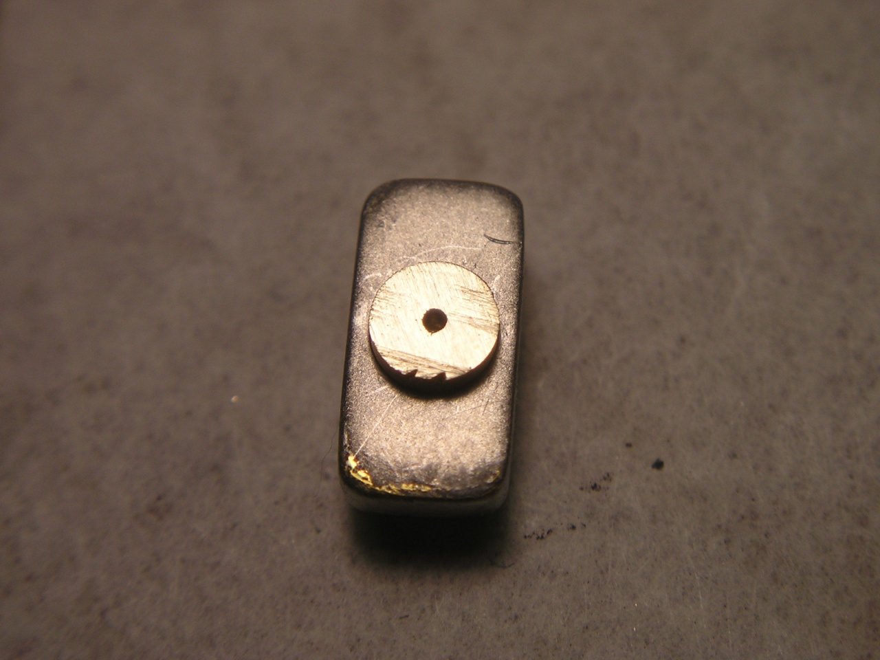

В водолазной Кировке винт переводного вала обычно слишком мягкий, чтобы его хватило на долго. Я засверливаю его, нарезаю резьбу и загоняю на локтит кусочек резьбы.
ID:	1542398   Нажмите на изображение для увеличения
ID:	1542399   Нажмите на изображение для увеличения
ID:	1542400   Нажмите на изображение для увеличения

Бывает сложно соосно зажать кнопку, чтобы высверлить обломок резьбы, тогда я делаю такую направляющую фтулку.
ID:	1660131   Нажмите на изображение для увеличения
ID:	1660132   Нажмите на изображение для увеличения
ID:	1660133   Нажмите на изображение для увеличения
ID:	1660134   Нажмите на изображение для увеличения
