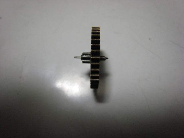

Здравствуйте уважаемые форумчане! Обращаюсь за советом к специалистам. Мне досталась по случаю "шайба" Мозер и К с механизмом Лензкирх. Какой-то "умелец" изуродовал шестерню привода часовой стрелки(см.фото) Как это можно исправить? с учетом того,что у меня часового токарника нет.Есть только ювелирное оборудование.Нажмите на изображение для увеличения

Если нет токарного станка,то подобрать шестерню от другого механизма.

Мехенизм не очень встечаемый.Найти -проблема.Я ведь часами увлекаюсь для себя. Профессия другая(ювелир).Есть еще один вопрос к Вам -не подскажете какя длина у пендельфендера и у маятника в таком механизме? Напомню -это "шайба", над клеймом цифра 41 и справа буква В.

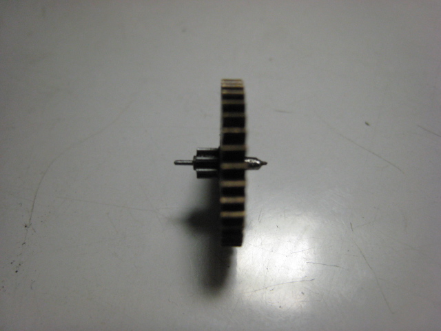

Механизм FMS примерно 1900г. Буду благодарен за любую инфу по восстановлению данных деталей.

Сообщение от dmitry33 Посмотреть сообщение
Зубья шестерен восстанавливаются не очень сложно. Высверлить или выпилить необходимый участок, впаять предварительно подогнанную пластину необходимой толшины и обточить по форме и размеру соседних зубьев.Хлопотно,но отпадет необходимомсь искать "донора"

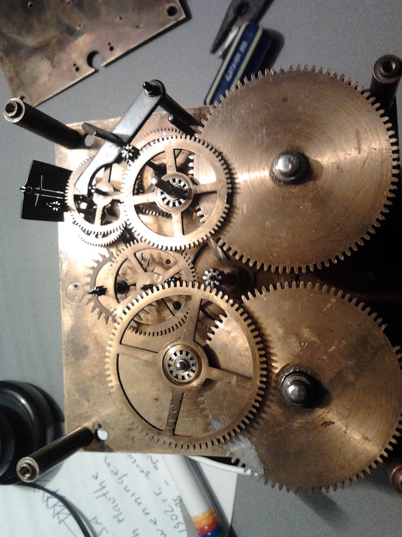

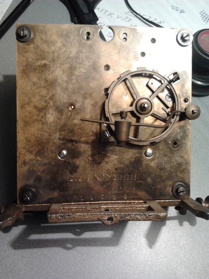

Нужен донор
Всем здравствуйте. Нужен "живой" механизм Gustav Becker аналогичный этому.
Это отдам в обмен.

Здравствуйте Александр.
Вы точно уверены что это механизм Густав Беккер?
Он больше похож на FMS или Югханс.
Или Вам нужен просто похожий?
Если просто похожий, (с прорезными платами), вероятно смогу помочь.
С уважением.
С.Д.
  #40
Старый 01.02.2012, 22:56
Aleksander R Aleksander R вне форума
Регистрация: 26.01.2012
Сообщений: 26
Сказал(а) спасибо: 11
Сообщение от Сергей Дмитриевич Посмотреть сообщение
С уважением.
С.Д.
Сергей Дмитриевич день добрый, спасибо, что откликнулись. Я конечно не профессионал, но там стоит клеймо GB и под якорем silesia. Если верить клейму, то похоже что это дешевый механизм выпуска до 26 года включительно. Возможно это уже и Югханс. Насколько я понимаю, в конце 30-х компания Юнханс прибрала к рукам GB, а еще позже, точнее после войны перевели производство в штаты. Для меня принципиальной разницы нет, что это именно, важно чтобы всё подошло. Если Вас не затруднит выложите фото пожалуйста.
