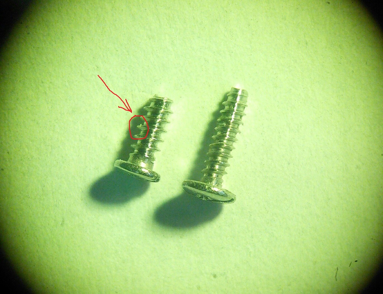

Сообщение от Krendelyok Посмотреть сообщение
ziv333Винты же не в России сделаны, чтобы до такой степени индивидуальную резьбу иметь...
Ваше же фото. Стрелкой показал "индивидуальность" "не в России сделанного" болтика.
