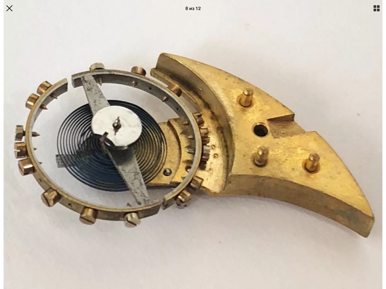

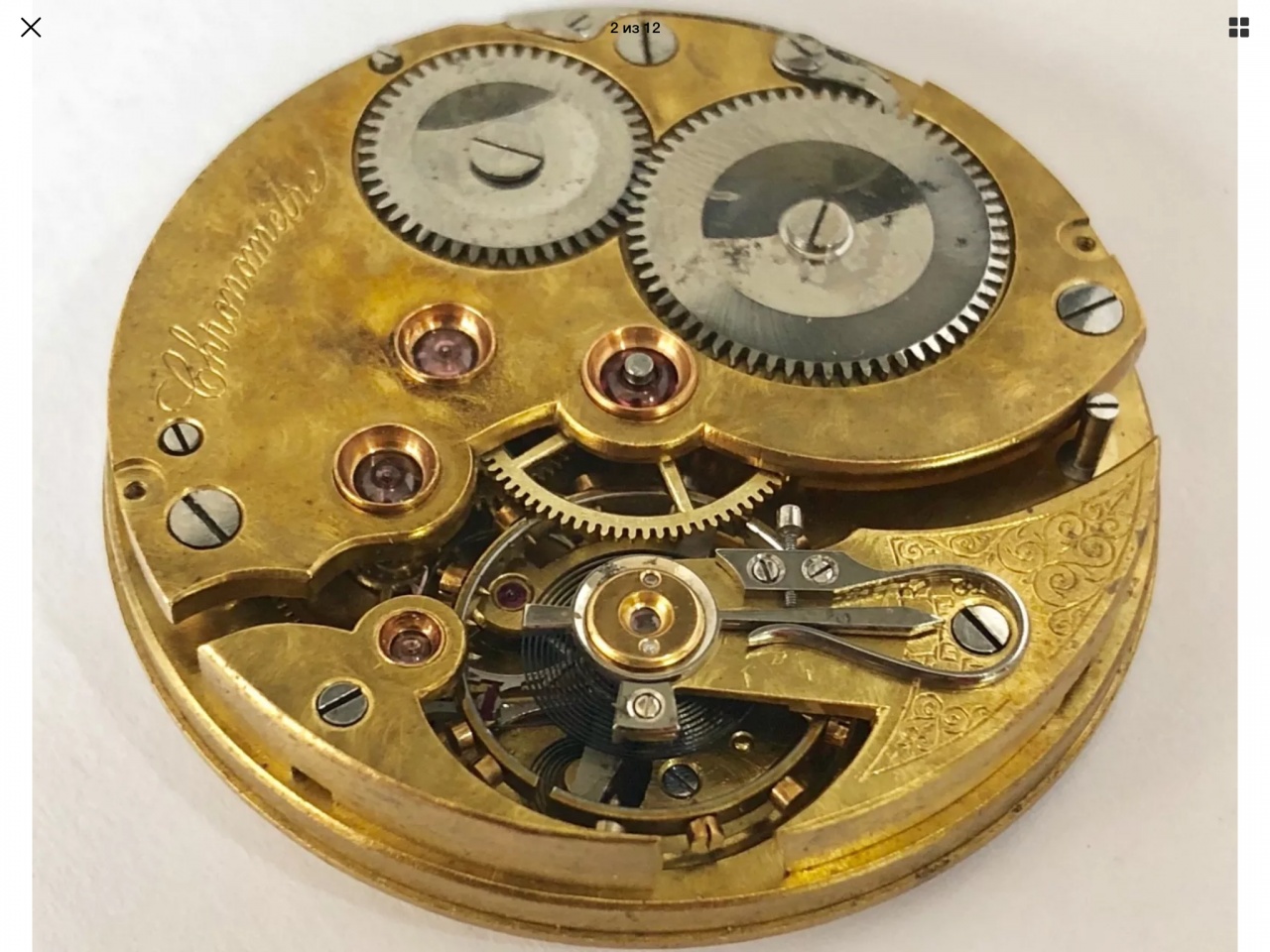

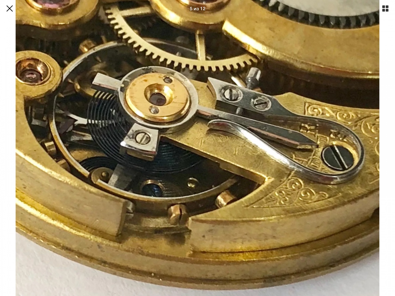

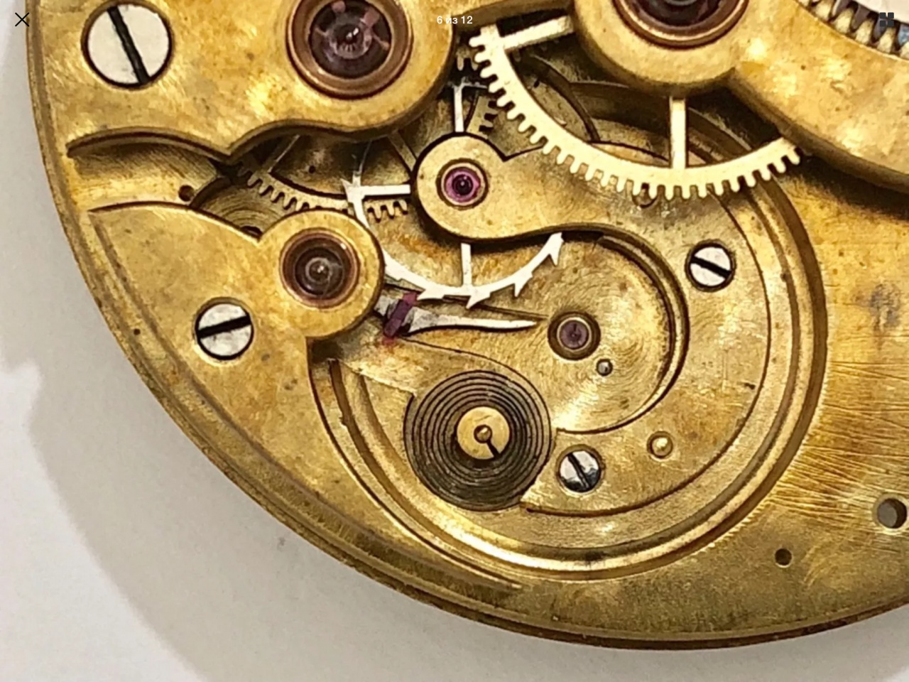

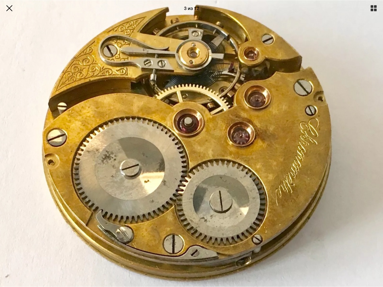

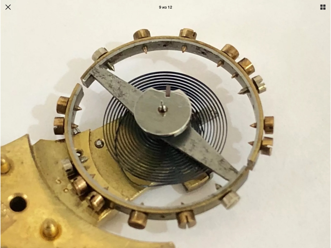

Довольно необычный спуск на этом швейцарском хронометре. Одна палета на вилке, вторая на балансе..

Так а что не так, хронометровый спуск так и устроен.

Импульсный камень я бы не назвал палетой (несмотря на форму), с анкерным колесом он не контактирует.

По схеме как раз это палета))) раз она взаимодействует с анкерным колесом,а на нашем механизме видимо по другому.
А на схеме не видно кто импульс даёт, кмк она неправильно анимирована. Должен быть импульс зубом АК по камню-палете на балансе.
У нас Вот этот хвост вилки как раз ударяет по камню на балансе..?
В общем схема от другого механизма.
  #36
Старый 22.08.2018, 23:01
Аватар для clockclub
clockclub clockclub вне форума
Регистрация: 11.11.2008
Адрес: Ростов на Дону
Сообщений: 2,172
Сказал(а) спасибо: 410
Поблагодарили 1,726 раз(а) в 986 сообщениях
В анимации всё правильно. Обычный хронометровый спуск с пружиной покоя. На балансе установлено две рольки, на большой стоит импульсный камень, на малой- камень отмыкания. Чего необычного там Вы нашли, не пойму, разве только волосок не бочонком. Точно такой же спуск на хронометрах типа 6 мх.
  #37
Старый 22.08.2018, 23:07
Аватар для Anth
Anth Anth вне форума
Регистрация: 04.11.2012
Адрес: Россия, Самара
Сообщений: 8,334
Сказал(а) спасибо: 2,796
Поблагодарили 29,900 раз(а) в 4,671 сообщениях
Сообщение от clockclub Посмотреть сообщение
А я не вижу двух камней на рольке!
У нас вот как происходит:
а) палета анкерной вилки удерживает зуб колеса на плоскости покоя.
б) палета на балансе (она же импульсный камень) при движении против часовой стрелки двигает пружинку-блокировку
г) палета на вилке освобождает анкерное колесо и получает импульс от того зуба, который удерживала
д) Мгновение спустя камень баланса, который уже успел за это время пройти несколько градусов, получает импульс от хвоста анкерной вилки
е) спираль возвращает анкерную вилку в положение блокировки анкерного колеса, как раз успевая заблокировать следующий ее зуб
ж) при противоходе баланса его камень также взаимодействует с пружинкой-блокировщиком, но анкерная вилка при этом не освобождается, камень просто проскакивает вхолостую

Сообщение от Anth Посмотреть сообщение
Вы видимо на фото не рассмотрели второй камень, который установлен над рольной с импульсным камнем. Фото плохое и камень почти слился с поверхностью рольки.
Анимация правильная, камни все на месте, их три. Камень покоя стоит на рычаге, импульсный на большой рольке и хорошо виден на фото и ближе к оси виден камень отмыкания, который взаимодействует с рычагом покоя. Самая обычная схема хронометрового спуска.
  #39
Старый 22.08.2018, 23:13
Аватар для Anth
Сообщений: 8,334
Анимация правильная, камни все на месте, их три. Камень покоя стоит на рычаге, импульсный на большой рольки и хорошо виден на фото и ближе к оси виден камень отмыкания, который взаимодействует с рычагом покоя. Самая обычная схема хронометрового спуска.
Пружинка-блокировщик находится в одном уровне с хвостом вилки.. поэтому не вижу второго камня )
Конечно, я могу ошибаться. Но вроде логически так бы работало .
  #40
Старый 22.08.2018, 23:20
Сообщений: 2,172
Пункт б, импульсный камень ни чего не освобождает, он импульс балансу даёт от анкерного колеса после того как его отомкнёт камень отмыкания. Пункт г. Камень рычага покоя не получает импульс от анкерного колеса и не передаёт импульс балансу.
То что Вы называете анкерной вилкой, пружина покоя и общего с анкерной вилкой у него только наличие одного камня, удерживающий анкерное колесо в покое.
