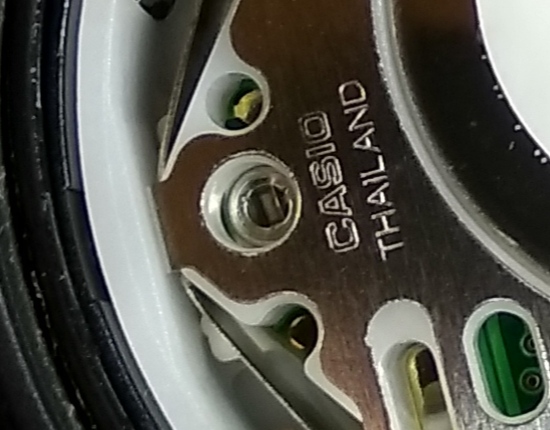

Это? Что то не похоже на винт, очень широкий шлиц. В тех, что я регулировал, выглядел как обычный латунный винтик под прямой шлиц.

Он все верно. Ну тут он такой получился

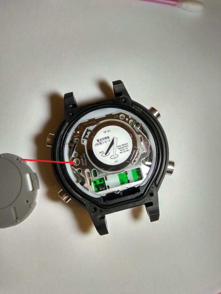

Защита модуля от статики в модели с металлическими кнопками реализована заземлением на крышку:
