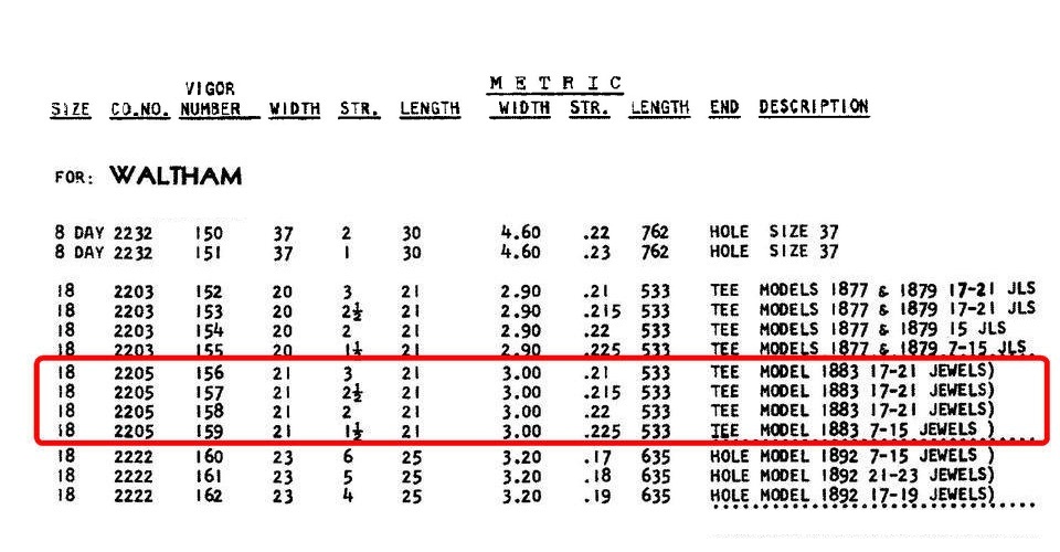

Может быть кто-то знает, где найти данные по пружинам других производителей. Лучше всего советских. Это чтобы можно было подобрать по параметрам.
Ели есть советские часы с подобной пружиной, то ето есть будильник Слава. Но возможно она немножко потолще.

Да, именно о механическом будильнике "Слава" я и подумал. Она действительно шире. Ее придется шлифовать в оправке, а затем полировать. Надо пробовать.

Сообщение от nevenbekriev Посмотреть сообщение
Доброе утро!
Здесь нам нужно обратить внимание, модель 1883 чувствителен по мощности заводной пружины, особенно механизмы с более низким количеством камней. Они типично требуют более мощных пружин. Если механизм полностью работоспособен, то данные из таблицы можно использовать для выбора правильной пружины.
С уважением, Душан

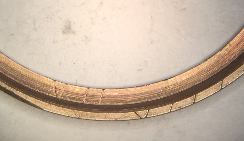

Подбираю стекло для Waltham 0S
Не подскажете что значат эти насечки на обратной стороне корпуса для стекла?
Такого же типа насечки (римские цифры) есть и на Waltham 18S.
