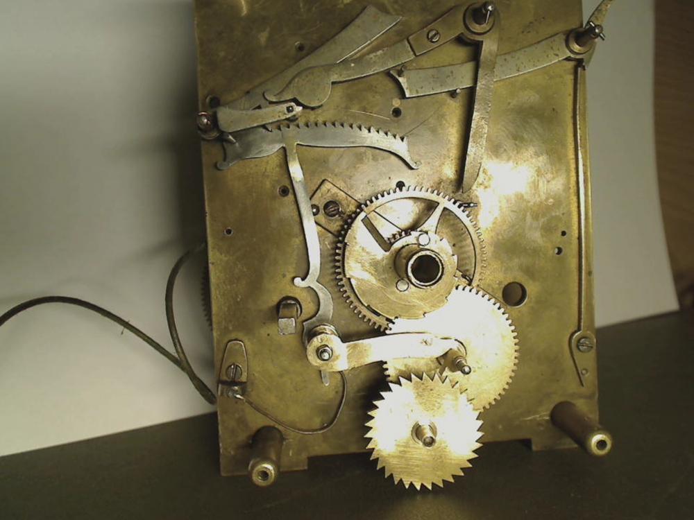

Значит колесо установлено на центральном отверстии и зафиксировано, там же тогда установлена и пружина фиксатор. Иначе пружина фиксатор осталась бы на механизме.

Завтра сниму циферблат и посмотрю . Самому интересно стало .

Логично, штырек на суточном колесе должен же что-то двигать. Скорее всего действительно на цифере.

Не поленился снял голову с часов и заглянул . Да там стоит не большая шестеренка , она одевается на то место куда и стрелка ставится .
Вот она .

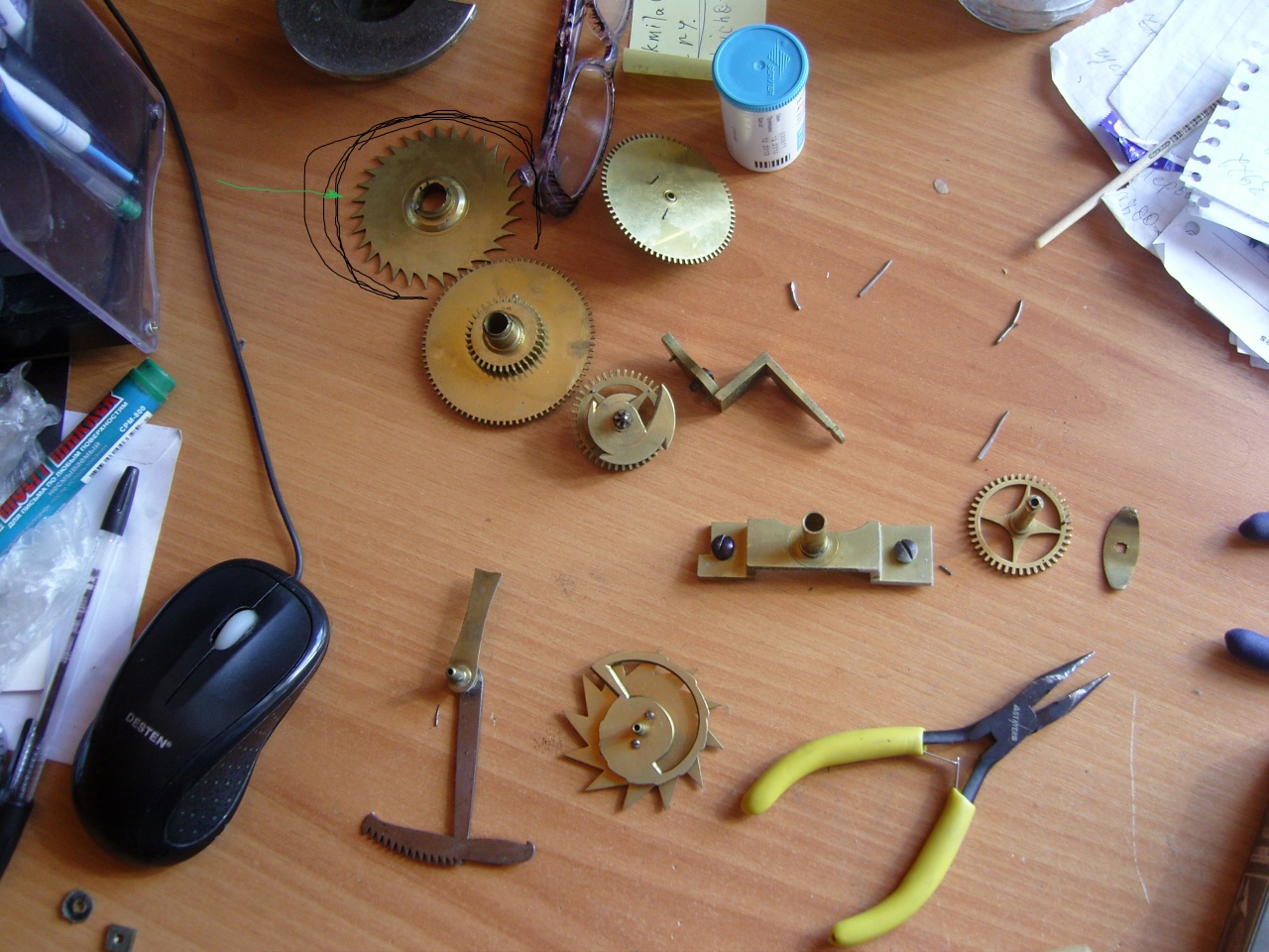

Нет проблем! )) А по календарю - мне кажется, тут был обычный набор как у русских жильников, вот, Сергей недавно выкладывал фото он эти шестерни точил новые: календарную 31-зубовую звездочку и промежуточное колесо с шпиньком-рычагом.
