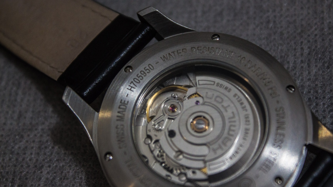

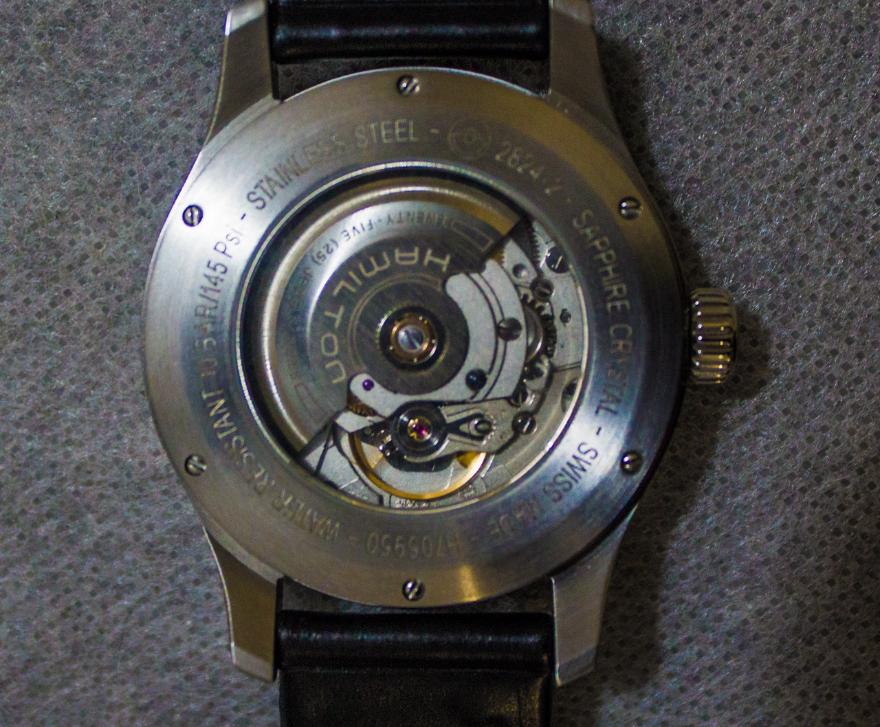

Добрый день, не могу понять... это 2824 или Н10? спасибо за ответ
  #32
Старый 26.10.2019, 21:47
Аватар для terry82
terry82 terry82 вне форума
Регистрация: 06.02.2011
Адрес: точка by
Сообщений: 5,998
Сказал(а) спасибо: 51,780
Поблагодарили 88,965 раз(а) в 5,552 сообщениях
Сообщение от levelQ Посмотреть сообщение
2824
Он, точно)
Безвозмездно 1 ½. Кругосветка
С уважением, Николай
Этот пользователь сказал Спасибо! terry82 за это сообщение:
levelQ (26.10.2019)
