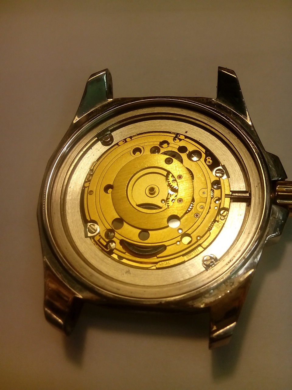

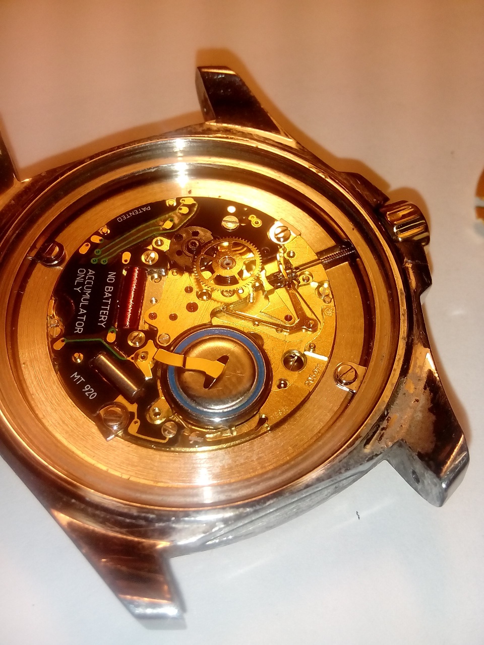

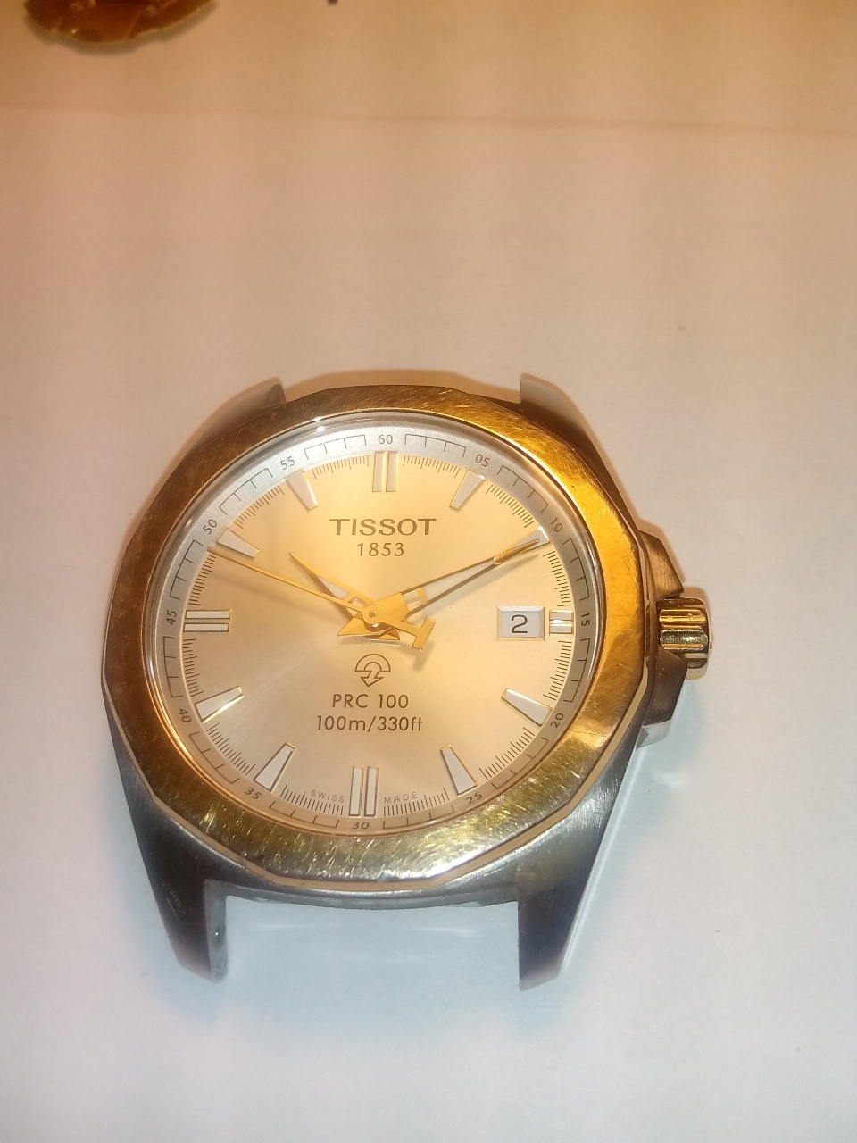

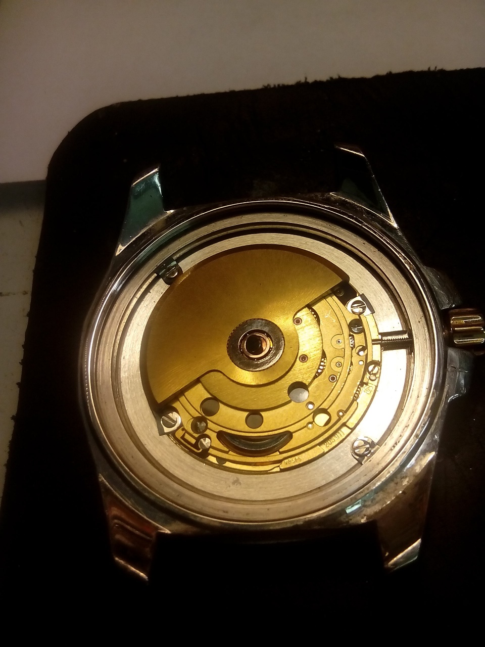

А вот такие часы вам в ремонт принесу - тоже новый мне механизм найдёте?

На этот калибр ну очень дорогие детали, да и сам он весьма небюджетен. В случае серьезных повреждений проще купить Своч на запчасти (обычно они дешево находятся), отличие лишь в отсутствии ручного завода.
