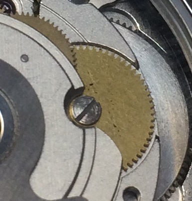

Сообщение от oleksiis Посмотреть сообщение
Вот как выглядит одна из шестеренок в этих часах:
Это барабанное колесо. На ETA 2824-2 оно в 90% всех случаев так выглядит. Бывает что даже у новых часов. Вот именно эта грязь - не говорит о замене половины меха, можете быть спокойны))
PS: у меня просто нету фототехники, чтобы запечатлеть это, но на всех моих часах на 2824 это колесо грязное
Ну вот как смог айфоном сделал фото... часы сейчас у меня на руке, ход +5, этой грязи уже третий год пошел. То её становится больше, то меньше....

Сообщение от Vipertkm Посмотреть сообщение
...на всех моих часах на 2824 это колесо грязное
...этой грязи уже третий год пошел. То её становится больше, то меньше....
Вот так плюс прозрачной крышки внезапно стал её минусом
Эта шестеренка явно нуждается в замене (а возможно, и пол механизма, раз на шестеренке прямо какие-то прогнившие дырки появились и бороздочки)
Ужасная чушь. Особенно про полмеханизма.

Сообщение от -=Roman=- Посмотреть сообщение
Будем надеяться, что так оно и есть...

Это масло. На новых ориентах и сейко такое было подобное.
