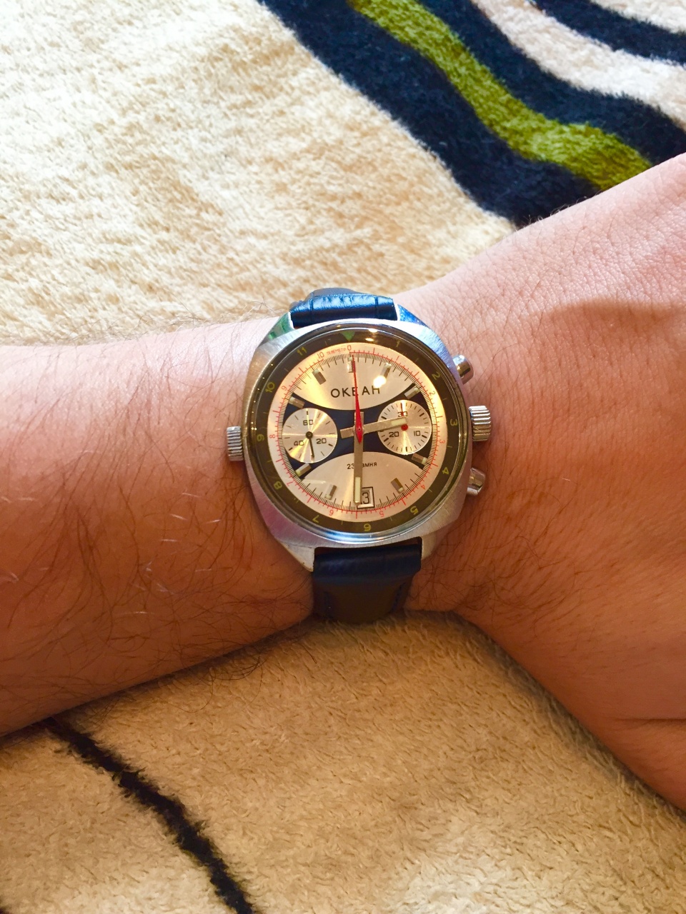

собрал
Собрал наконец.
Возникло опять 2 вопроса:.
1. Поставил кнопки от круглого полёта( уж больно состояние хорошее), одевал пружины, втулку на штифт,затем стопорные кольца, и уже в сборе запресовал в корпус,иначе из нутри стопорные кольца не одеть.
Кнопки примерно на миллиметр короче родных.
Какую и из чего можно сделать проставку ? чтобы она и в мех неугодила,и ВКЛ/выкл секундомер хорошо..
2. Центральную секундную стрелку,когда устанавливал ,промахнулся. Теперь она на 3 миллесекунды стоит вперед. Можно попробовать её выровнять на оси не снимая? И чтобы посадка футора на оси при этом не ослабла?
Спасибо!

Сообщение от Aran Посмотреть сообщение
1. Кнопки примерно на миллиметр короче родных.
Я засверливал вал кнопки и вкручивал винты в торец.
2. Можно попробовать её выровнять на оси не снимая?
Нет.
Или опять стрелка разберется, или колеса переломаете.
Когда опять будете ставить стрелку, не прессуйте её сразу сильно. Несколько раз проверьте как сбрасывается и только потом прессуйте окончательно.

Вы окончание кнопки засверлили и наростили маленькими винтами получается?
Да.
Причем резьбу не нарезал, а так вкрутил. Сталь по латуни нормально вкручивается, когда диаметр отверстия правильно подобран или размер резьбы под отверстие.

Андрей,подскажите пожалуйста чем сверлили? Пробовал делать проставки( по типу как в кварцевых хронографах)-фигня..

Бором наметил, сверлом просверлил.

Спасибо. Буду пробовать. Стрелку удалось развернуть)
