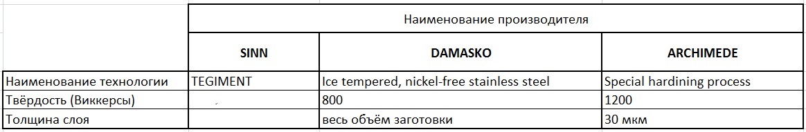

Насколько я понимаю из ссылок приведенных ниже, Sinn, Damasko и Archimede используют различные методы повышения твёрдости корпуса часов.
Sinn использует технологию называемую TEGIMENT, при которой происходит увеличение твёрдости поверхности заготовки.
Damasko использует так называемую холодную закалку безникелевой стали (ice tempered, nickel-free stainless steel).
В результате чего весь объём заготовки приобретает твёрдость 800 Виккерсов.
Archimede использует закалку внешнего слоя заготовки, с насыщением поверхностного слоя углеродом, при этом заготовка не снижает антикоррозийную стойкость.
Твёрдость внешнего слоя достигает 1200 Виккерсов, а его толщина около 30 мкм.

Сообщение от ARTEM KUZMIN Посмотреть сообщение
К сожалению, в данном случае мы опять вынуждены верить производителям часов на слово.
Твёрдость внешнего слоя достигает 1200 Виккерсов.
Судя по тексту (а там только общие слова), речь идёт об одной из технологий упрочнения поверхностного слоя. На самом деле, их не так уж много (если не принимать во внимание вакуумное напыление): цементация, нитроцементация, поверхностная закалка и их разновидности. Какая именно технология используется -- можно попробовать определить, имея образец.
Судя по всему, речь идёт о модной ныне криогенной обработке, которая позволяет преобразовать остаточный аустенит в мартенсит.
Кстати, используют они как раз сталь мартенситного класса.
Archimede использует закалку внешнего слоя заготовки без проникновения в поверхность углерода, что позволяет заготовке, не снижать антикоррозийную стойкость.
Напротив, они пишут именно про насыщение поверхностного слоя углеродом, то есть, цементацию:
No on top coating but a diffusion of carbon.
("Не покрытие поверхности, а диффузия углерода.")

Сообщение от PocoLoco Посмотреть сообщение
благодарю. поправлю у себя в сообщении.

А с практической точки зрения разница в используемой технологии может быть минимальной, или даже её вообще может не быть.
Промышленные патенты имеют 1/2 от обычных патентов по лайфтайму. И могут быть продублированы, как вы написали, за счёт иной формулировки, либо фактами, свидетельствующими о том, что технология была заново изобретена, а не украдена.
