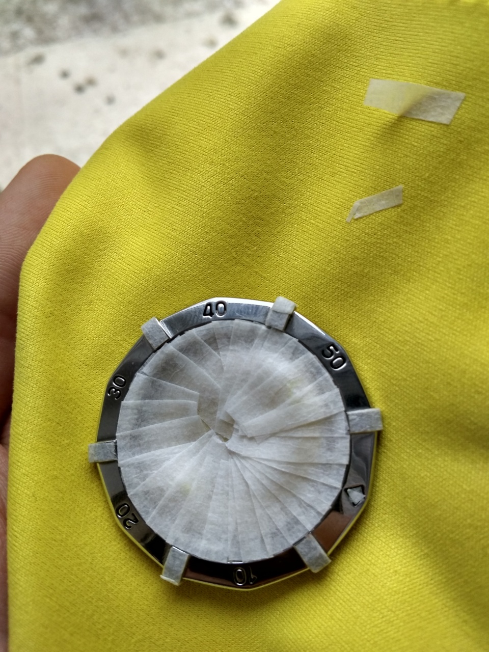

Как лучше отполировать такой безель ? Нужно ли чем-то маскировать черные метки ? Они под лаком вроде. Вообщем хочу сделать сатинирование матовой поверхности. Думал сначала перепесочить его,но думается мне это будет проблематичней.

Есть лак специальный, у меня розового цвета. При комбинированной полировке красятся для защиты участки. Цифры придётся красить скорее всего по новой. На фото, как я понял - матовая, делаю пескоструем с абразивом из стекла.

Нашел у нас компанию по декоративному пескотрую стекла,проконсультируюсь. А чем лучше закрашивать метки ? Ромбик на 12 часах все же думаю лучше заклеить термоскотчем,наврятли получится повторить его в том же качестве. И подскажите ещё перед пескоструем нужно его подготовить - отполировать или можно пескоструить прям на прежнее покрытие (как я понимаю тоже пескоструй) ?

Если повреждений нет глубоких можно задуть не шлифуя.
Какой технологией заматирован безель не подскажу, вероятно электрохимическое
