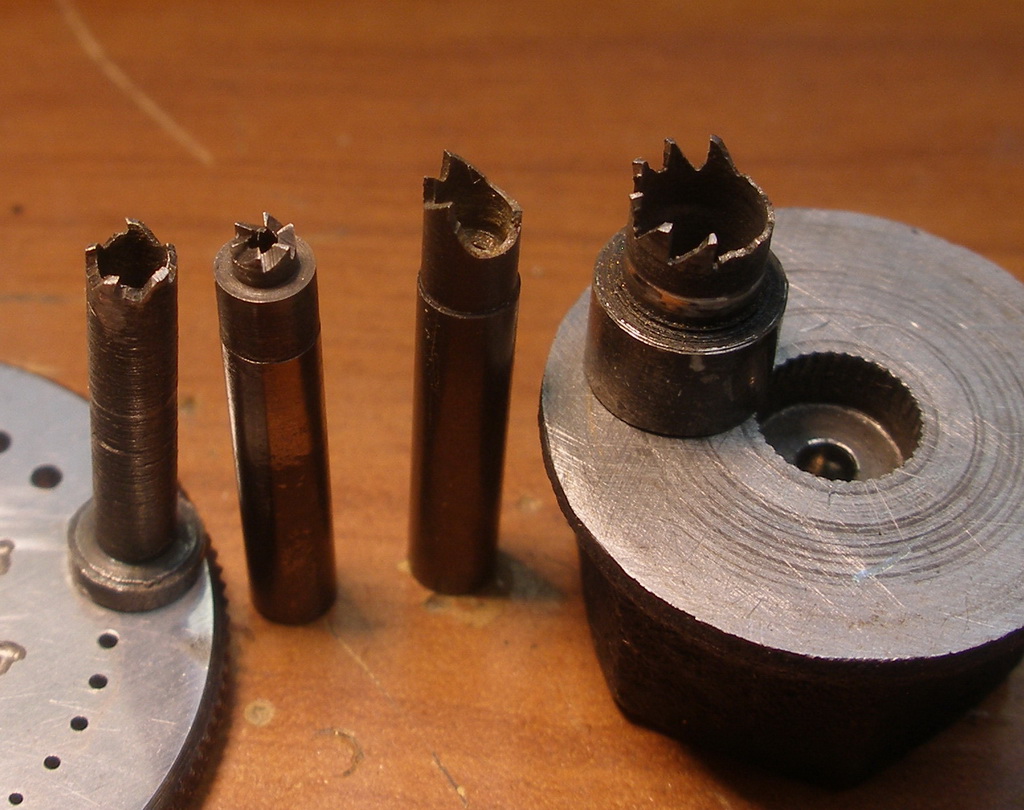

Сообщение от Trops Посмотреть сообщение
как правильно изготовить саму головку, точнее её внутреннюю выточку. Каким инструментом? Спасибо
Вот разные инструменты для подобных работ, иногда в процессе работы вылетают зубья (нет отвода для стружки, да и вообще условия работы данного инструмента незавидные) это не страшно, главное дойти до победного конца хоть с некоторым количеством зубьев. Главное в начале сверления дати ему базу для центрирования. Обратите внимание зубчики проточены чуть шире чем тот цилиндр на котором они стоят (затыловка). Сами зубья я иногда вообще вырезаю надфилем или лобзиком (чтобы не заморачиваться с фрезеровкой лишний раз), калю а затем окончательная заточка. Это скорее трубчатое сверло.

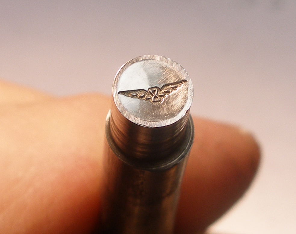

Сообщение от Graf Посмотреть сообщение
у гравёра который хорошо владеет штихелем, я заказал пуансон с соответствующей граверовкой.

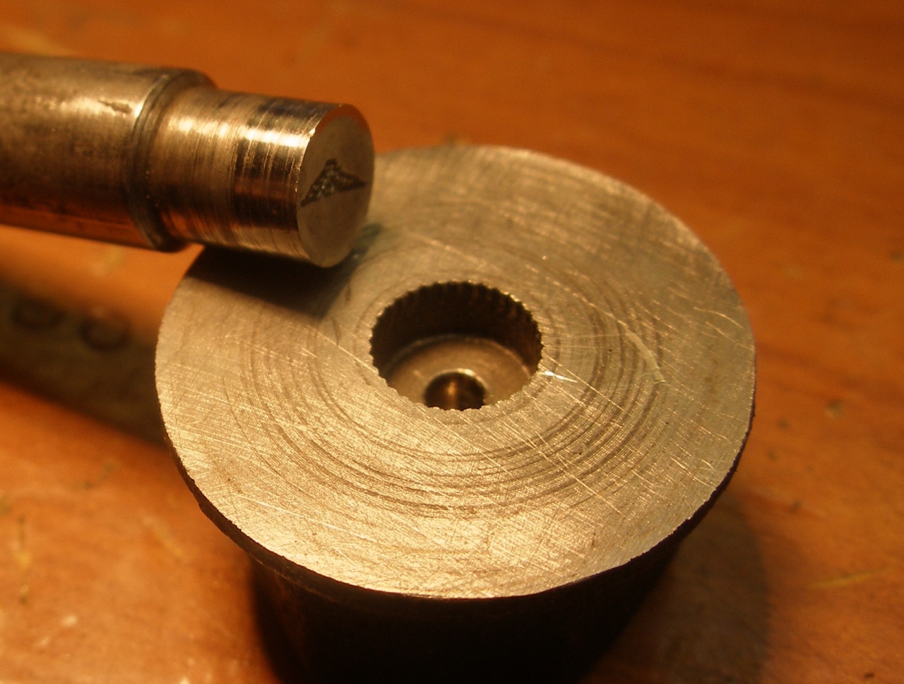

К сообщению 71, небыло фото самого пуансона, с ним будет понятнее. В матрице я пытался нанести грани, но это оказалось трудоёмко, поэтому грани я фрезеровал на головке отдельно.

У меня тоже ломает зубья в процессе резания. Но когда перешел на разрезанные на делителе фрезы и сало в качестве смазки - обломов стало гораздо меньше. Зубья на трубке нарезаю уже по каленому, так меньше хлопот, ИМХО, да и заусениц тоже. Вот только про утолщенную режущую кромку не думал, спасибо за совет. Кстати, подобной фрезой также делаю проточку длинномерных деталей (своего рода калибрование прутка резанием). Этот способ не требует поддержки свободного конца и по скорости проточки на порядок превосходит точение резцом.
