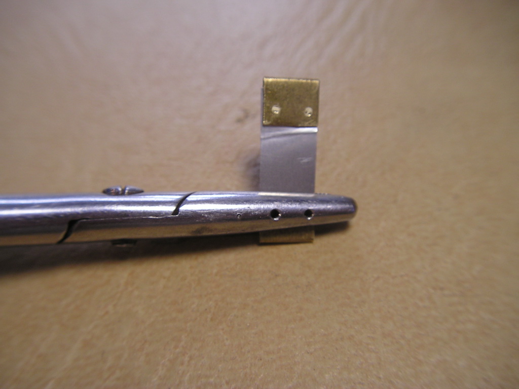

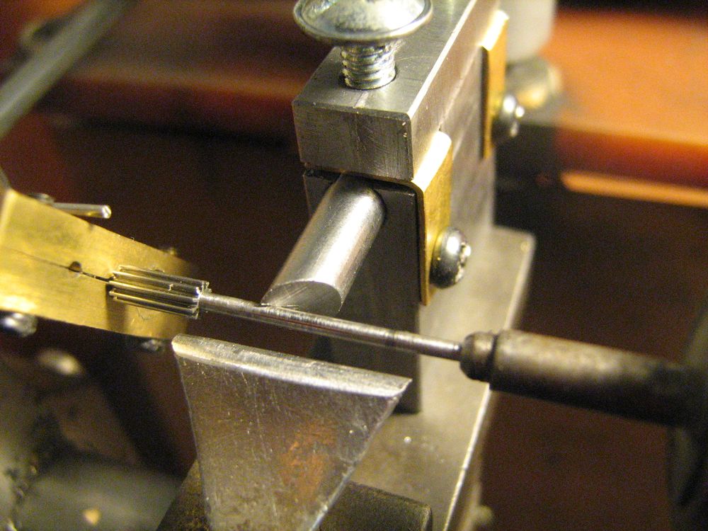

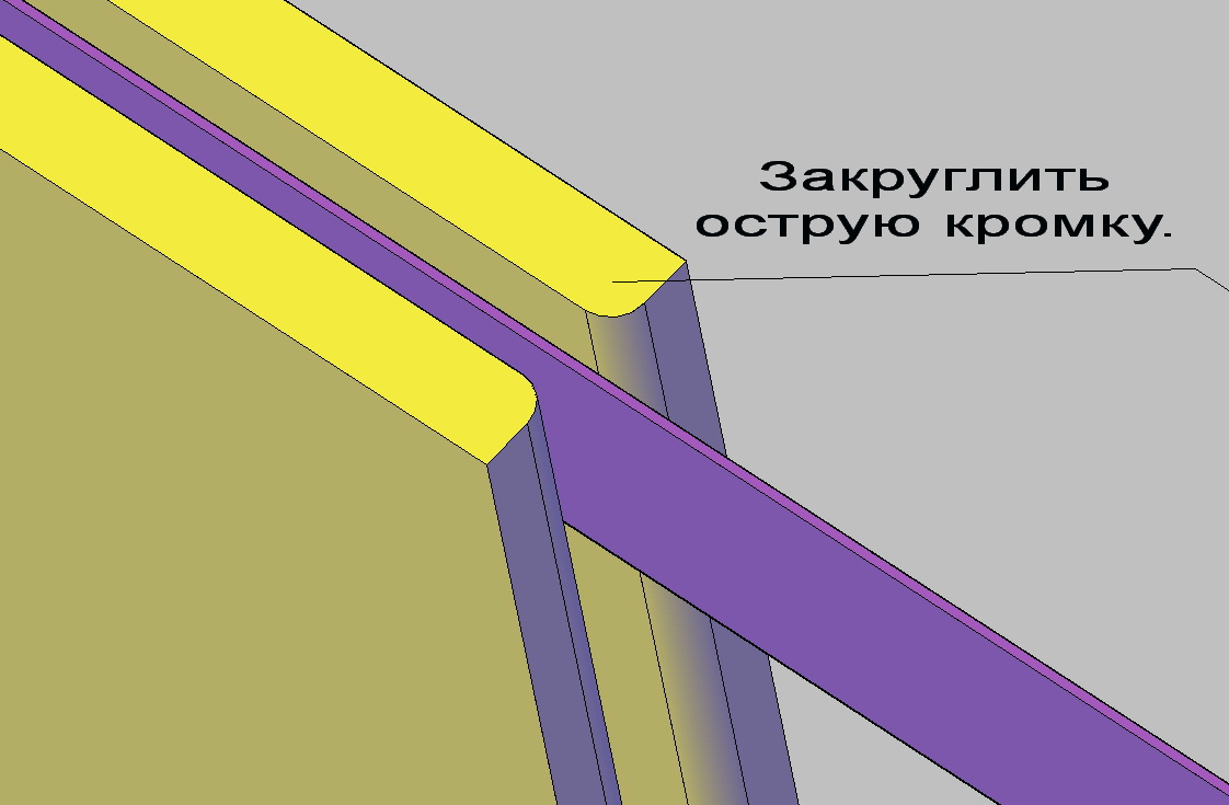

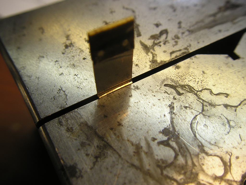

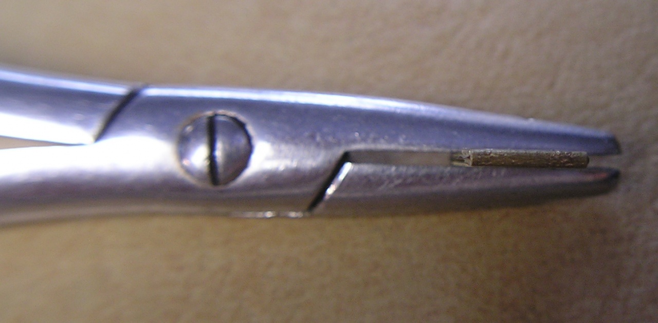

Во таким инструментом я делаю педольфедор, губки я чуть запилил чтобы сходились параллельно при нужной мне толщине и засверлил отверстия, чтобы сверлить вместе с фольгой. Потом плотно вставляю латуннуб проволочку в отверстия, спиливаю почти заподлицо, и сжимаю рейсмусовыми тисками. Молотком ничего не клепаю.

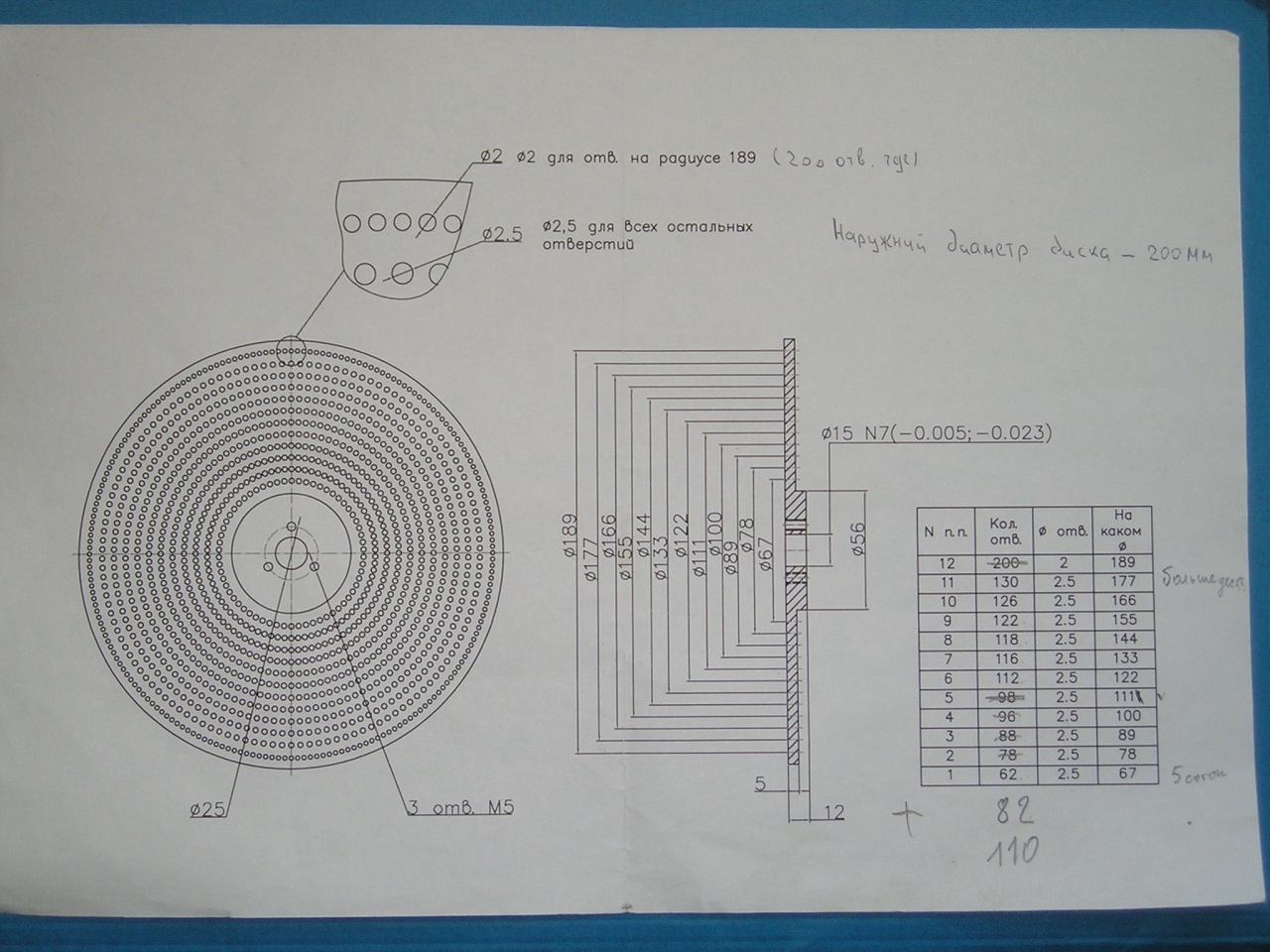

Это чертёж одного из моих делительных дисков который я заказывал для Т28, может кому интересно, случайно наткнулся.

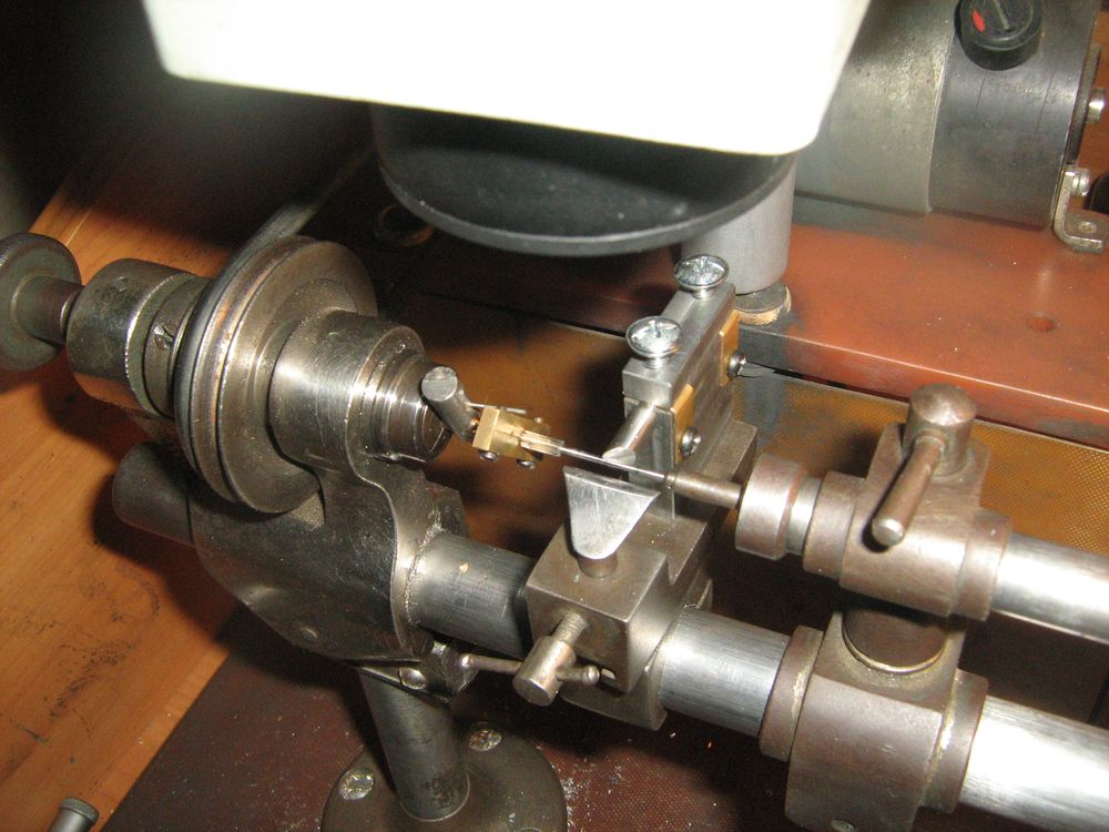

Люнет для часового токарного станка с подручником. Не критикуйте сильно, "слепил" из подручных материалов подручными средствами за пару часов. В работе себя показал великолепно.

Сообщение от Игорь Райков Посмотреть сообщение
Люнет
Добрый день Игорь.
Это чтобы деталь не вибрировала в процессе обработки?
С уважением Graf.

Да, люнет предназначен для предотвращения прогиба и поддержки длинномерных деталей при токарной обработке.

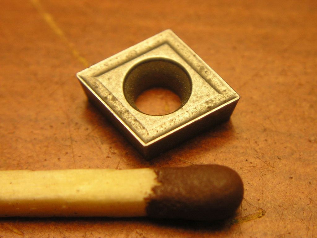

Graf Graf вне форума
Регистрация: 11.04.2010
Адрес: Беларусь Минск
Сообщений: 1,344
Сказал(а) спасибо: 895
Поблагодарили 2,490 раз(а) в 703 сообщениях

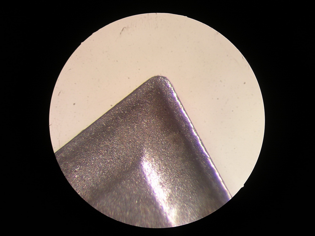

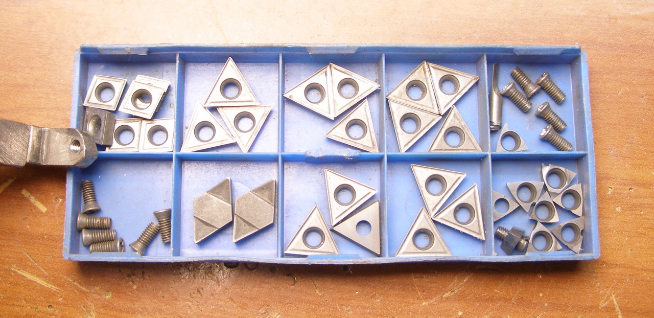

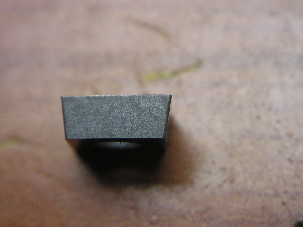

Когда-то посчастливилось преобрести набор вот таких сменных твердосплавных наконечников, хотя конечно их обязательно перед работой приходится доводить до бритвы, твердосплав мне очень понравился. Раньше я ими точил оси баланса.
В правой нижней ячейке использованные наконечники, дальше подтачивать уже некуда.
ID:	130644   Нажмите на изображение для увеличения
ID:	130645   Нажмите на изображение для увеличения
ID:	130646   Нажмите на изображение для увеличения
