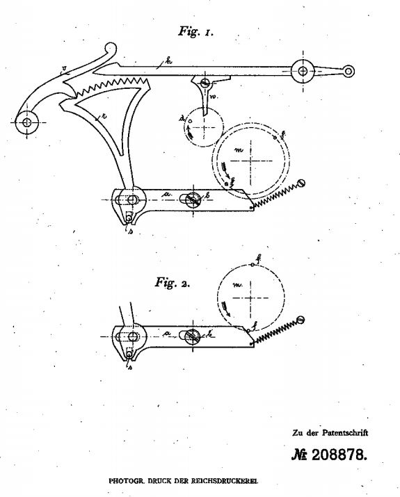

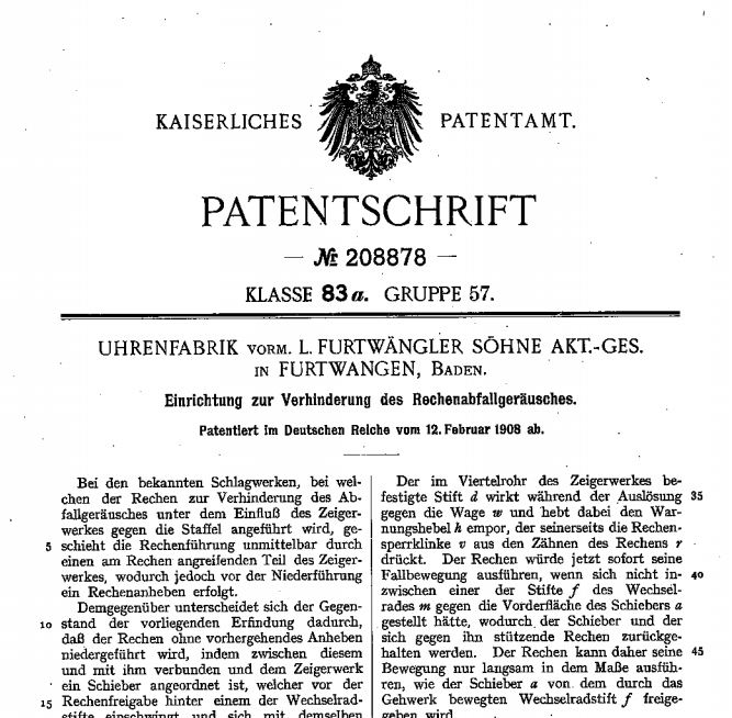

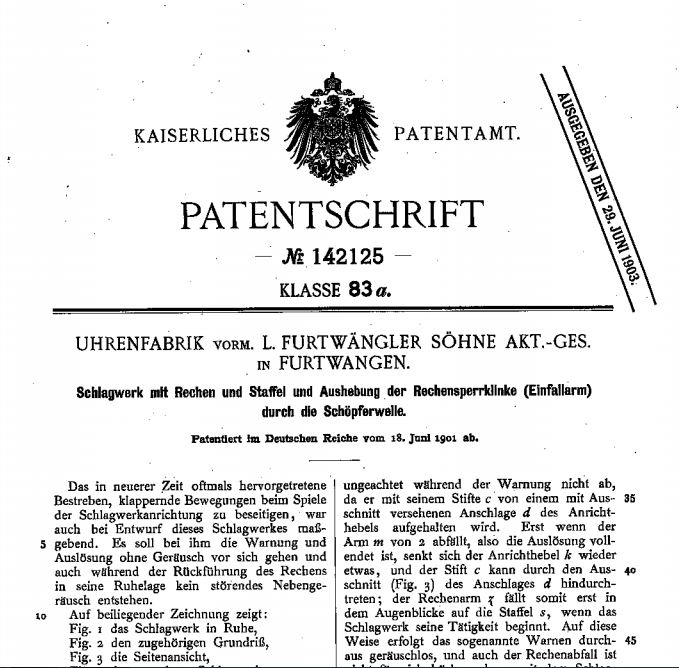

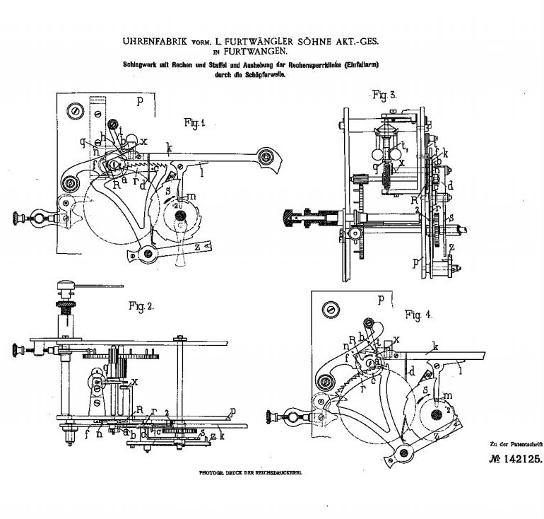

Возможно, так кому-то удобнее будет смотреть)) Оба патента были об усовершенствованиях реечной системы боя. В основном, как я понимаю, боролись с шумом и лязгом, ей присущим.

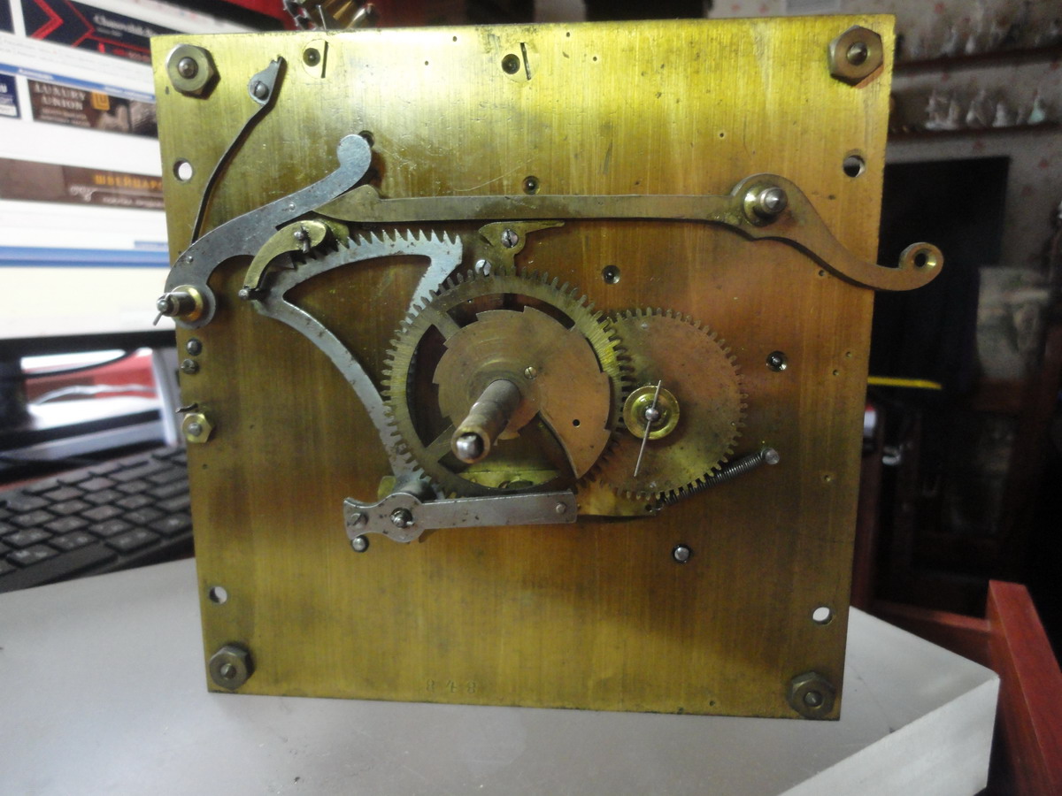

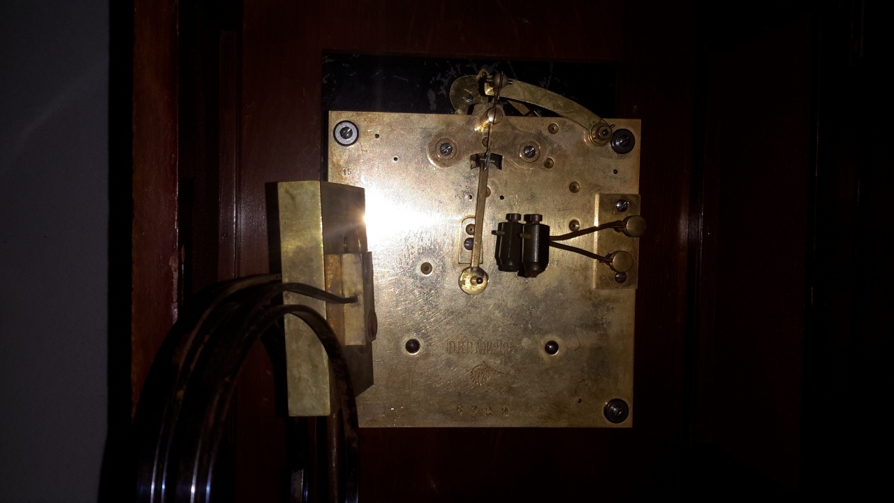

А вот и живьём:

Это мех от напольников. Я хотел сказать, что рисунки на патентах соответствуют "живому" механизму.

Рисунки полностью соответствуют, единственное, вертикального ветряка с эксцентриками именно как в патенте не вижу, по всей видимости, от этого сложного элемента решили отказаться.

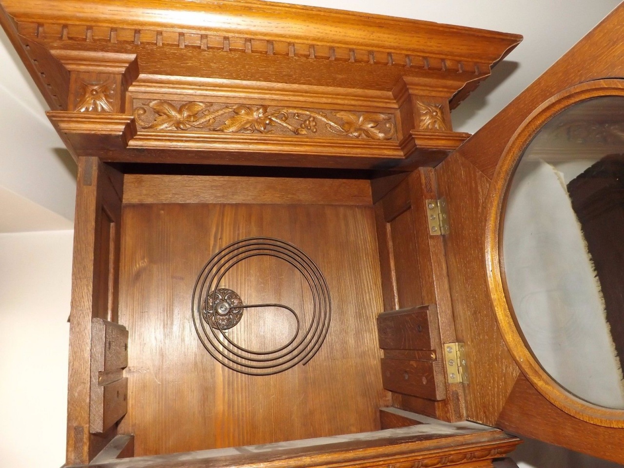

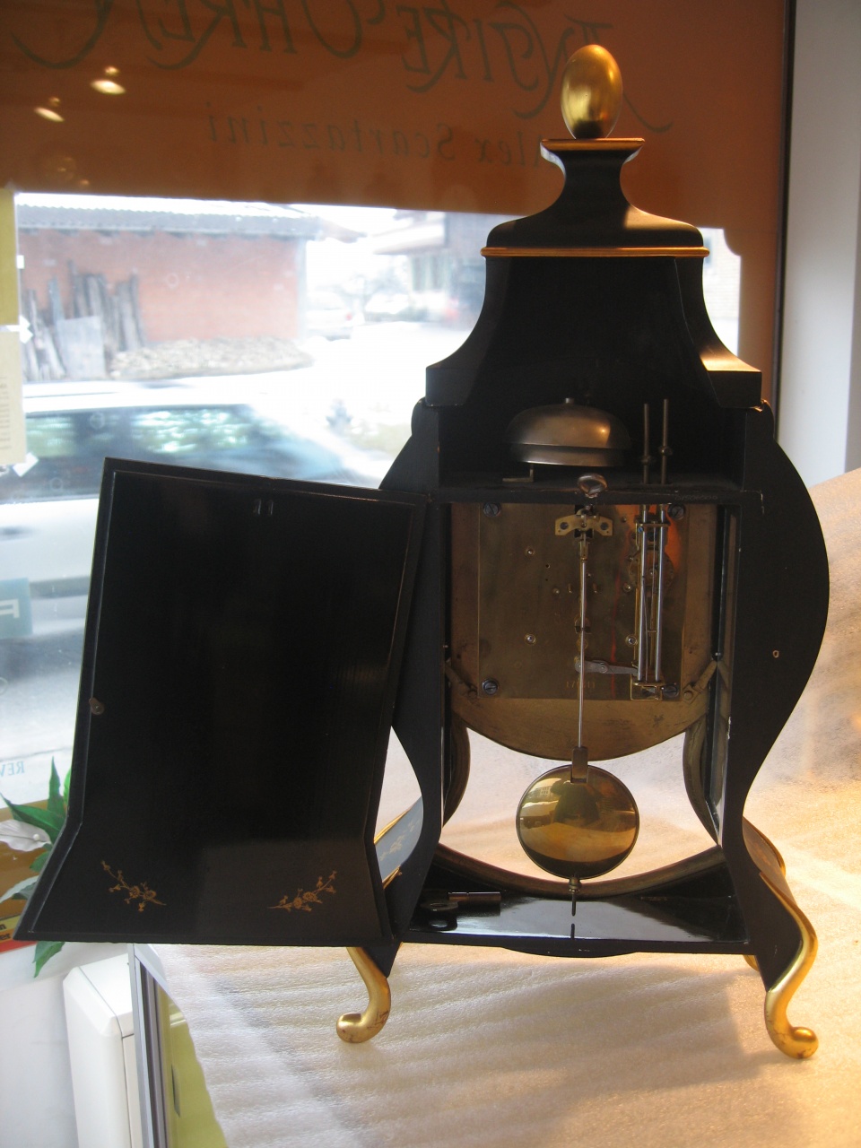

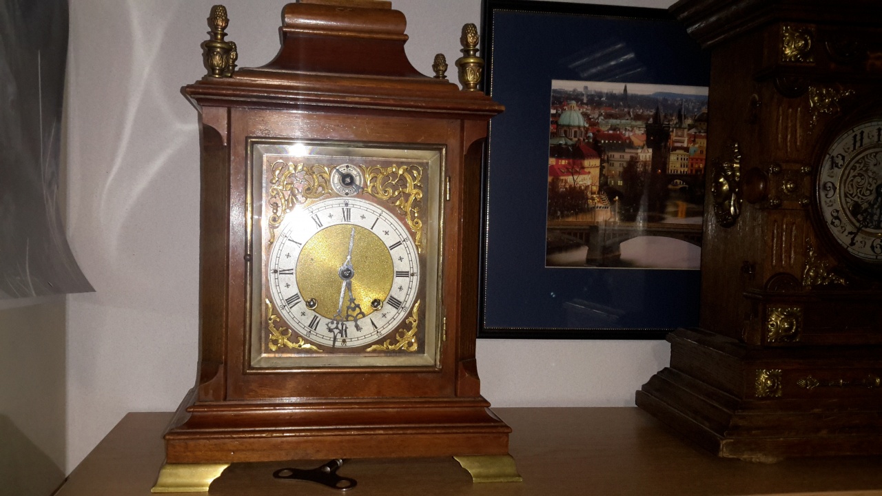

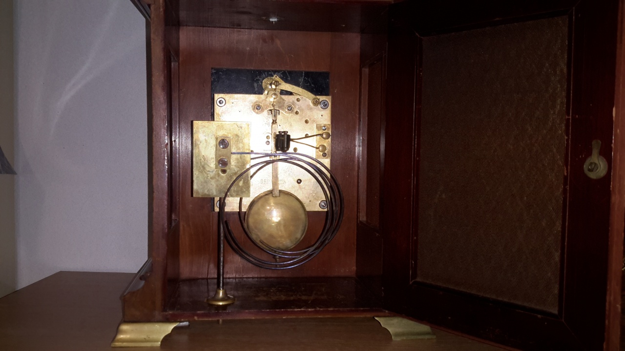

Вот каминники LFS. Изготовлены после 1903 года.

А справа кто такой красивый?

Справа, не известный герой без опознавательных знаков.
