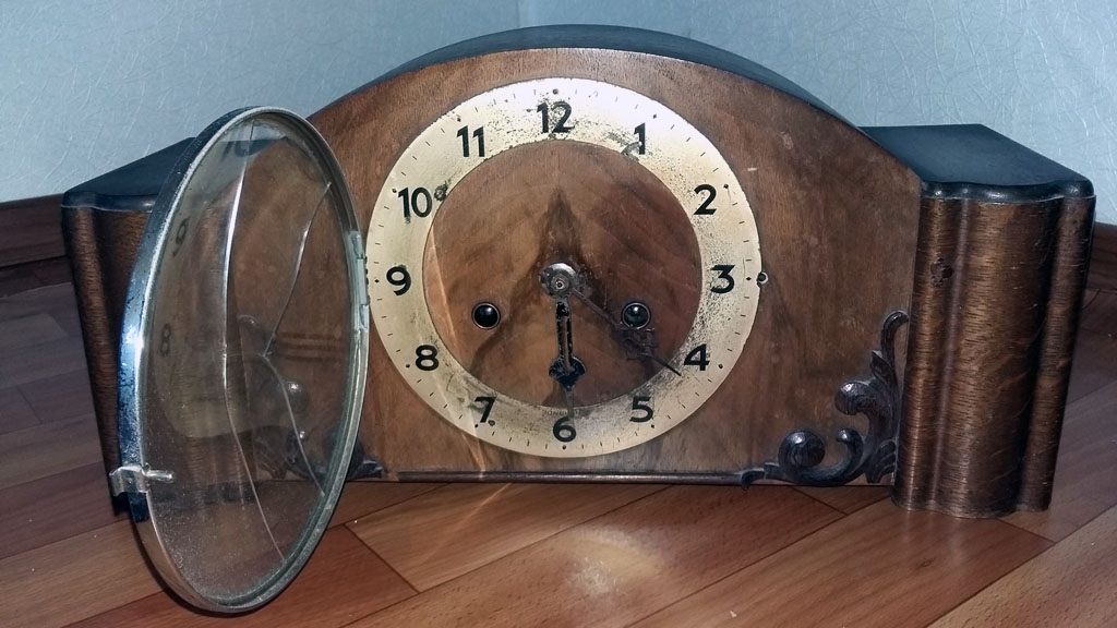

Не, у Беккера на часах 1910-х гг. бывало такое, циферблат штампованный из одного листа вместе с окантовкой. Изначально центральная часть серебрилась, окантовка нет. Здесь уже центральная часть просто покрашена. Бусинки - более поздние, кто-то наклеил. Можно их ободрать, если планируете наносить заново цифры и минутную оцифровку. При серебрении достаточно закрыть обод малярным скотчем.

Здесь видно лучше.

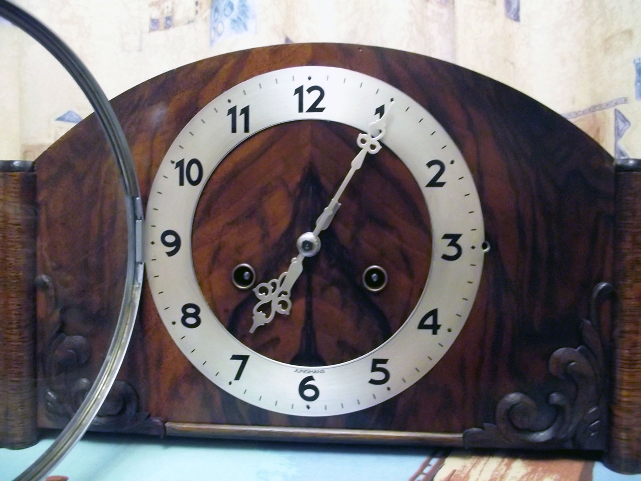

Для автора: идею с домашним серебрением лучше отбросить, покрытие получается настолько тонким, что является не только прозрачным (царапины, коррозия ...), но и неустойчивым к прикосновениям, темнеет со временем, практически не поддается полировке.
Да, покрытие тонкое, но для декоративных целей этого вполне достаточно, темнеет со временем и гальваника, если не защитить лаком. А полировать циферблат и не требуется. Так что ничего отбрасывать не нужно.

Vasiliy K, других не нашлось сразу, покупателя предупредил, что не оригинальные. Я их кстати тоже посеребрил.

velorius, Вы только серебрили или цифры, надписи, разметку тоже делали?

severitybrick, сошлифовывал до латуни, серебрил, потом деколил разметку. Нечего там было восстанавливать, было всё поедено окислами и коррозией. Деколь, кстати, хорошо защищает от потемнения и износа.

velorius, а как деколь на посеребрение ложится? Покрытие не страдает, не слезает от влаги с деколи?
