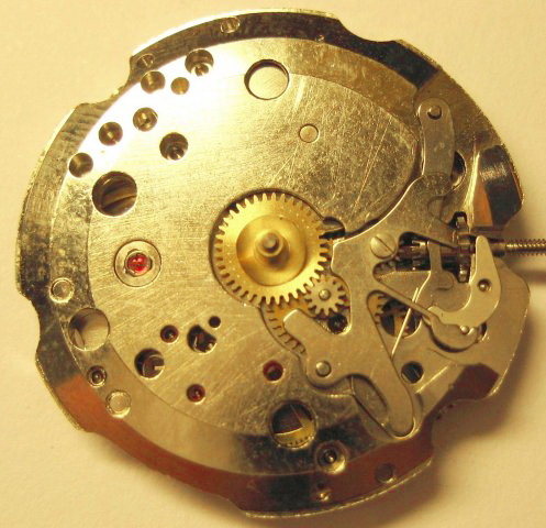

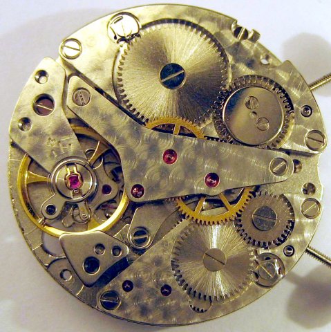

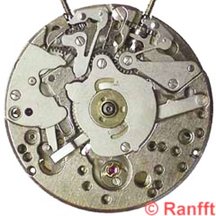

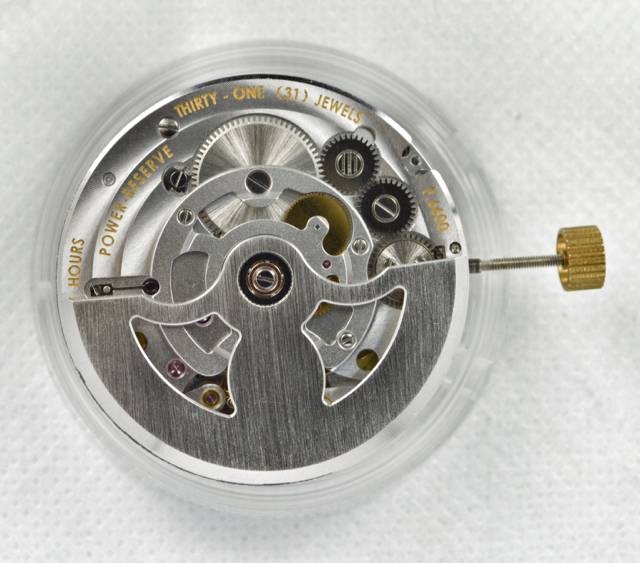

Представляю два современных китайских механизма ориентировочно 2005 года выпуска.. Механизмы не часто встречаются в часах и не из серии дорогих.
На фото № 1 показан простой механизм без наворотов, интересен он тем что гильош его мостов выполнен в стиле "Пчелиные соты" этот стиль вообще редкость у Европейского производителя, а тут бац и китайцы тоже делают))). В этом случаи китайцы сделали хорошо и не халтурили. Также пожалуй это первый вариант механизма с глубокой золочёной надписью как у фирменных механизмов. До этого я не встречал механизмов с такой глубокой надписью и логотипом. Механизм предназначался для часов стоимостью до 200$ в закупки (не путать с розничной ценой)
На фото №2 и3 механизм наручного будильника, тоже не часто встречаемый механизм. Интересен он тем что он сейчас трансформировался в фирменный механизм "Швейцарской" фирмы.Фото часов с "уже Швейцарским механизмом" скину обязательно они на руке моего клиента как выловлю его так и сделаю фото... Вообще интересна история этого механизма.. Позже расскажу как китайские механизмы становятся Швейцарскими.

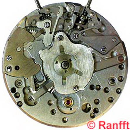

Сообщение от Андрей Бабанин Посмотреть сообщение
Будильник содран с AS5008 только зеркально выполненный, либо фотка такая
Скиньте пожалуйста фото этого будильника.. Фото обычное как на фото так и в жизни нечего зеркально не переворачивалось.

Будильник содран с AS5008 только зеркально выполненный, либо фотка такая. Корни у калибра швейцарские. В Швейцарии его выпускает ЛаЖуПеррет

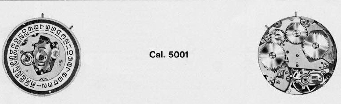

Точнее с AS5001, а AS5008 - будильник с автоподзаводом.

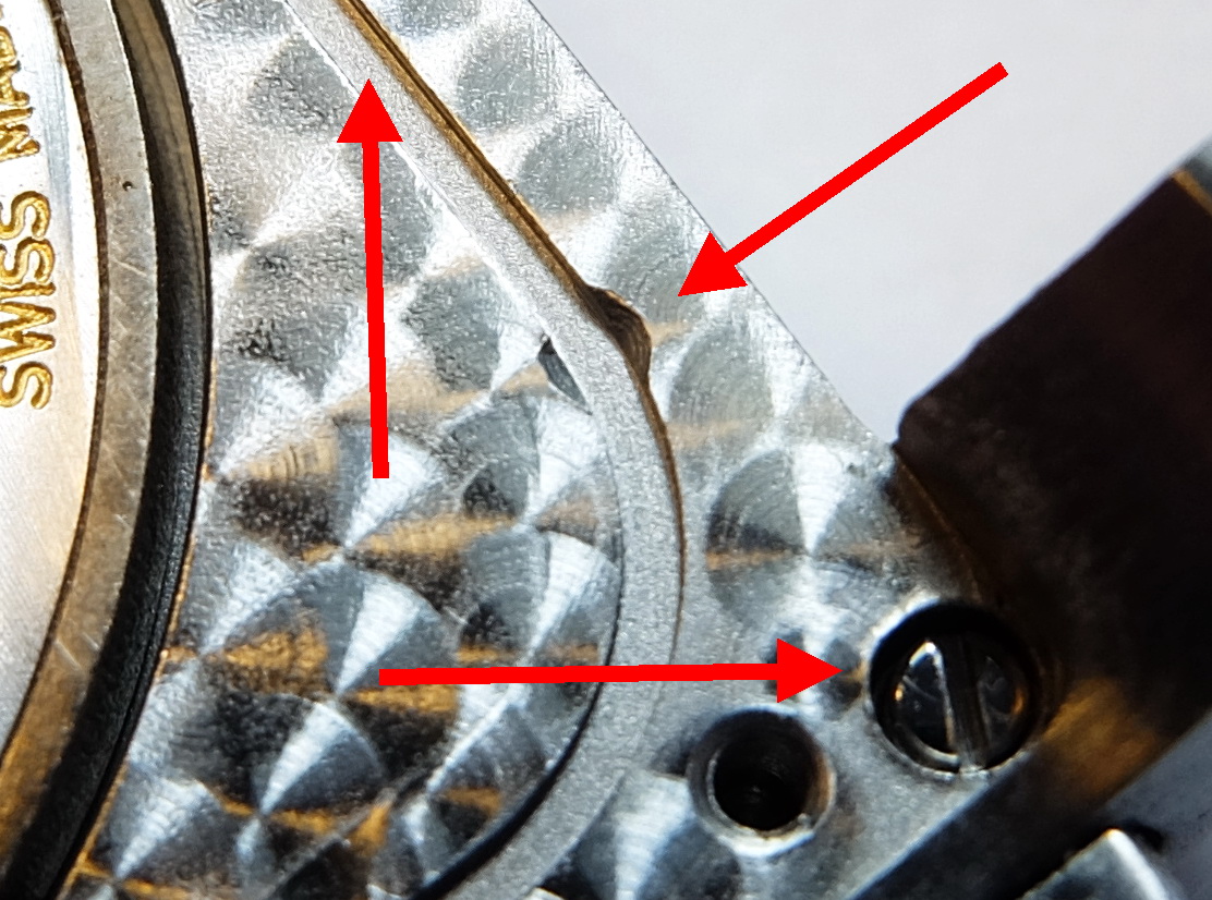

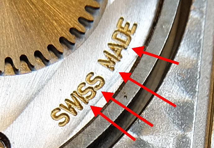

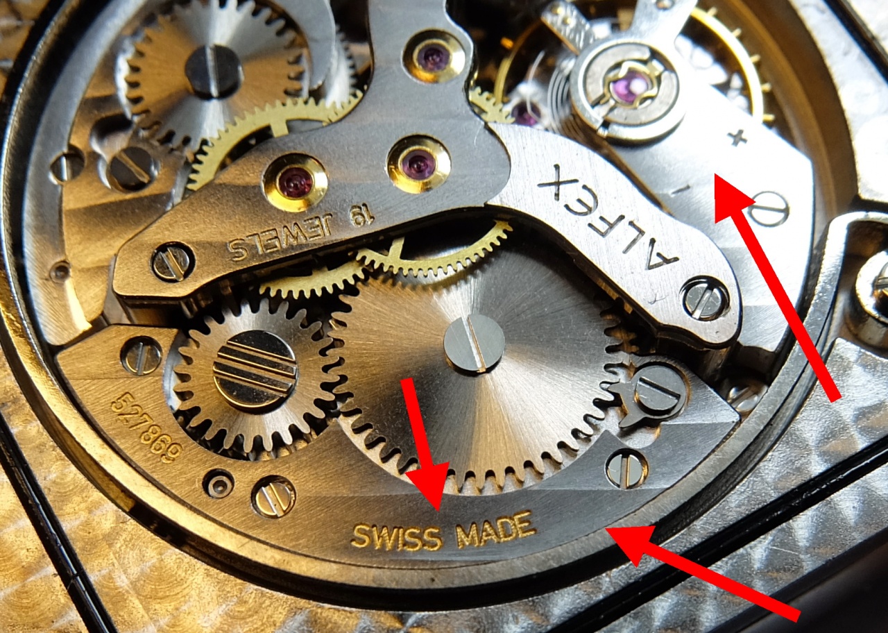

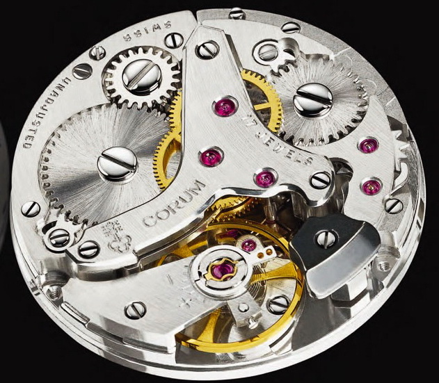

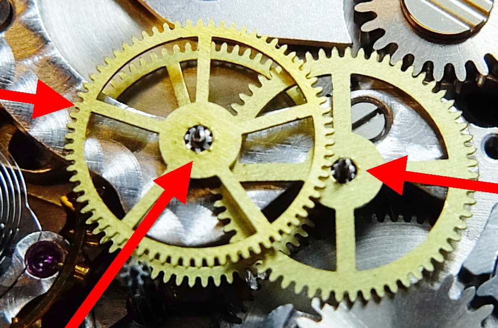

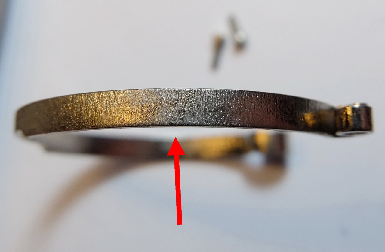

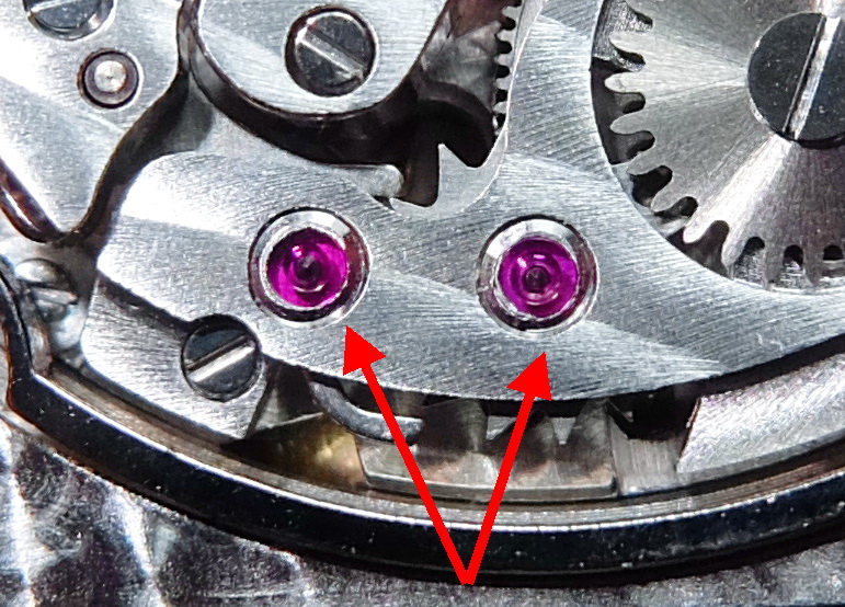

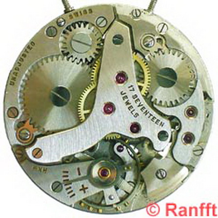

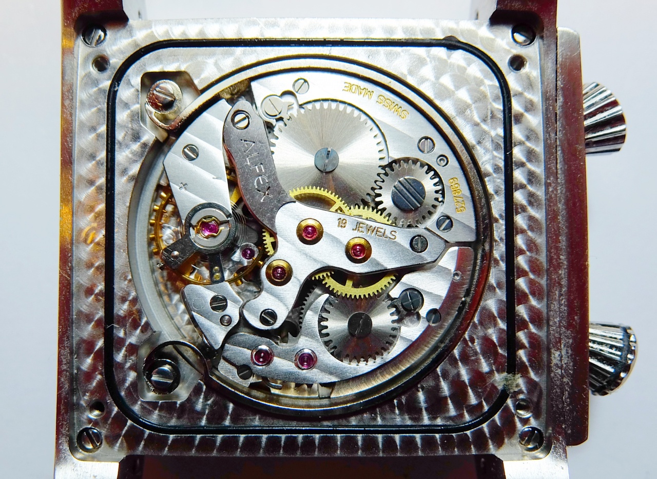

Как китайские механизмы могут стать швейцарскими.
В начале этого поста хочу заявить, что всё написанное ниже является собственным мнением и может быть ошибочным, «Все герои в этой истории вымышленные и любые совпадения считать случайностью»))) (шучу)
Давайте поговорим о представленном ранее китайском часовом механизме с будильником. Попробуем опустить все темы что где было написано и как что было по разным источникам.
Чисто будем опираться на голые факты. Окунёмся немного в историю.
И так, данная модель часового механизма была разработана в 1956 году Revue Thommen в Швейцарии и имела маркировку AS 1475
В 1959 году СССР начинает копировать этот механизм и маркирует его 2612.1 (сигнал) и объявляет его своим. Казалось всё стало на свои места и долгое время всё шло своим чередом. Но вот на мировом часовом рынке Китай заявляет о себе и в 2002 году китайцы выпускают копию этого механизма опираясь на уже существующие материалы. Но происходит странное, китайцы реально делают ставку на этот механизм и даже выпускают несколько моделей часов и тут же исчезает этот механизм побыв на рынке под китайским флагом совсем недолго…
Дальше всё идёт по сценарию рынка. Вдруг на арене рынка в 2010 году всплывает часовая авторитетная компания Corum и начинает помпезно представлять и рекламировать эту модель механизма «часовщики “Corum” воссоздали оригинальный механизм с помощью старинных инструментов и технологий, но при этом он соответствует современным стандартам качества и точности.» (цитата из их статьи) …. Сами понимаете, как это «пошло» звучит, какие там нафиг старинные инструменты и технологии??? Полный бред… Дальше в игру вступают сверх новые Швейцарские компании, ранее не известные. Обычно китайские производители (может даже и российские) регистрируют малые мануфактурные часовые компании на территории Швейцарии и юридически получают статус «Швейцарская компания» … Отсюда и появляются разные непонятные названия часов и часовых компаний.
Дальше всё как обычно.. Мы видим механизм в различных часах с маркировкой «Swiss Made» сомнительного качества… Как говориться «В бизнесе все средства хороши»
Не будем торопиться с выводами так как слова, это обычно просто слова.. Давайте реально проведём обычный просмотр «Швейцарского» происхождения механизм визуально и посмотрим, как он сделан.
Фото выложены последовательно с созданием механизма. На последних фото визуальный просмотр механизма «Swiss Made»
На фото №1-2 Оригинальный механизм который был создан в Швейцарии в 1956 году
На фото №3-4 Оригинальный Швейцарский механизм до 1970 года

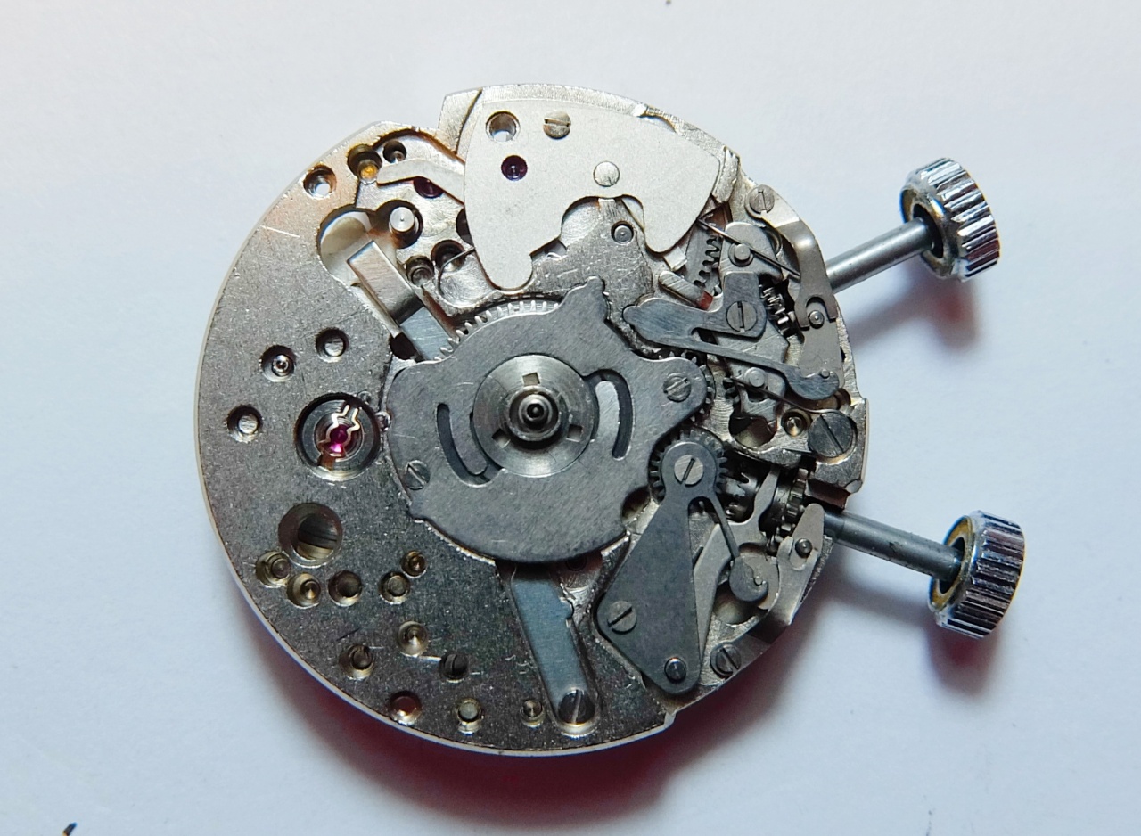

На фото №5-6 Советский механизм «Полёт» 2612.1 (Сигнал) который выпускался с 1959г по 1990г
На фото №7 Китайский механизм (копия) Когда китайцы решают присвоить механизм, они его сильно видоизменяют в отличии от СССР, бывает их версия лучше оригинала. Не смотря на то что механизм внешне не похож, все колёса, анкерная вилка, баланс и барабан точно такие как у 2612.1 (Полёт)

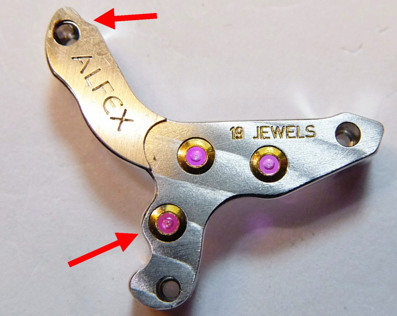

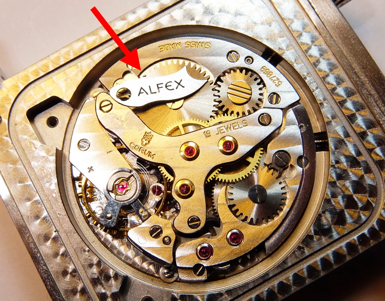

На фото №8 Современный Швейцарский механизм Corum 2010 года

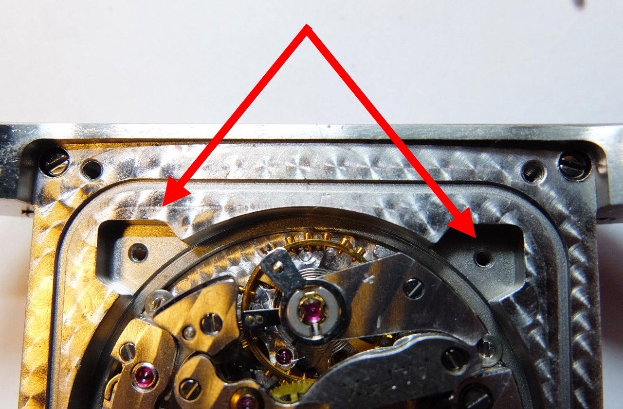

На фото №9-26 Современный механизм «Swiss Made» использующий малыми сверхновыми Швейцарскими фирмами.
Не буду полностью разбирать механизм, так как часы чужие, а хозяин часов, добрый и ранимый человек, да ещё и читающий эту тему..
На первый вид вроде бы всё хорошо и красиво, но уже при увеличении видно что надпись кривая.. Далее видно, что паз под уплотнительную резину слишком глубокий и резина просто там болтается нечего не уплотняет. Видно и повреждение самого паза. На фото №13 бросаются в глаза два сквозных камня редуктора гонга. Которые просто ужасно установлены. Сама же пружина гонга просто тупо отлита и не обработана, да и ещё защемляется механизмом и сам будильник работает с ужасным звуком. При близком рассмотрении верхнего моста видно, что камни запрессованы абы как. Колёса не покрыты золотом и сами оси в полотне колёс запрессованы ужасно. Заводное колесо барабана цепляется за пружину собачки и царапается. Про анкерную вилку и мост анкерный сказать нечего всё видно на фото точно и про мост баланса промолчу. Крепёжные винты механизма изогнуты и могут сломаться в любой момент.
А вот этот момент настоящий неожиданный прикол))).. Присмотревшись к мосту внимательно я заметил, что это не выступ от фрезеровки, а наклейка. И когда я её оторвал то очень сильно удивился.
Делайте выводы Господа…
Чтобы хозяин часов не расстроился, я ему бонусом откалибровал пружину гонга… Правда звук прикольный появился, словно чукча на Варгане играет.
