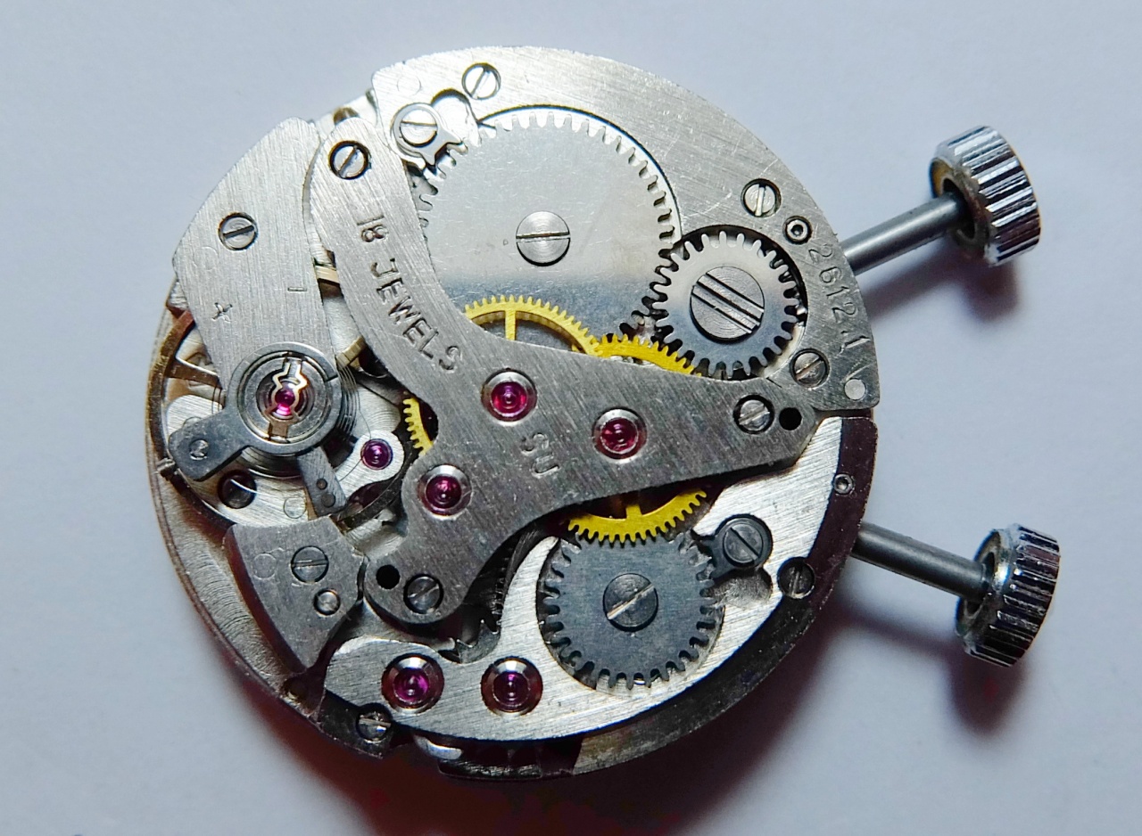

Представляю два современных китайских механизма ориентировочно 2005 года выпуска.. Механизмы не часто встречаются в часах и не из серии дорогих.
На фото № 1 показан простой механизм без наворотов, интересен он тем что гильош его мостов выполнен в стиле "Пчелиные соты" этот стиль вообще редкость у Европейского производителя, а тут бац и китайцы тоже делают))). В этом случаи китайцы сделали хорошо и не халтурили. Также пожалуй это первый вариант механизма с глубокой золочёной надписью как у фирменных механизмов. До этого я не встречал механизмов с такой глубокой надписью и логотипом. Механизм предназначался для часов стоимостью до 200$ в закупки (не путать с розничной ценой)
На фото №2 и3 механизм наручного будильника, тоже не часто встречаемый механизм. Интересен он тем что он сейчас трансформировался в фирменный механизм "Швейцарской" фирмы.Фото часов с "уже Швейцарским механизмом" скину обязательно они на руке моего клиента как выловлю его так и сделаю фото... Вообще интересна история этого механизма.. Позже расскажу как китайские механизмы становятся Швейцарскими.
Сообщение от Андрей Бабанин Посмотреть сообщение
Будильник содран с AS5008 только зеркально выполненный, либо фотка такая
Скиньте пожалуйста фото этого будильника.. Фото обычное как на фото так и в жизни нечего зеркально не переворачивалось.
