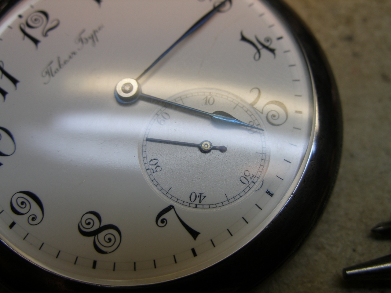

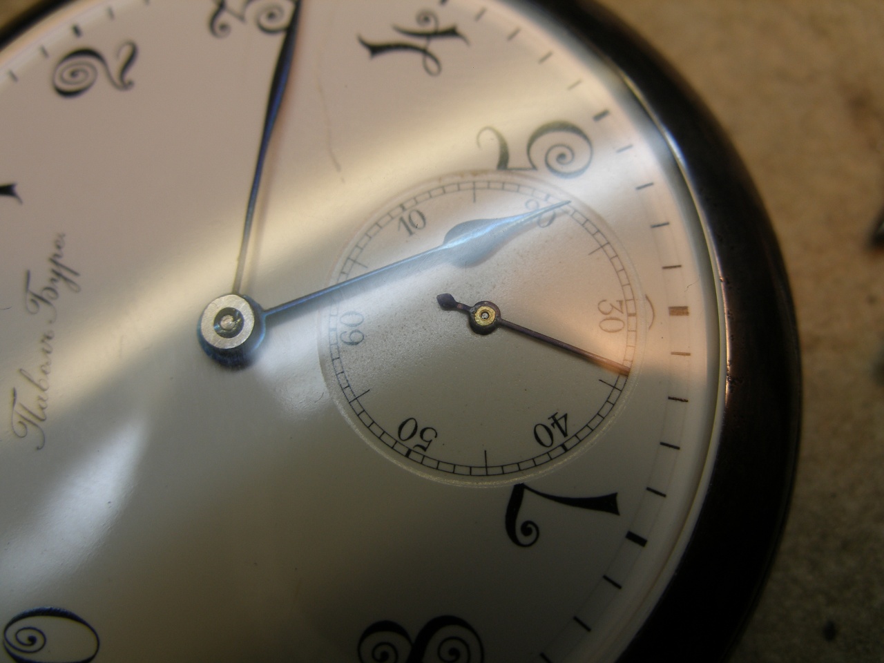

...С позволения форумчан подниму старую тему.
У меня вопрос созрел уже в процессе "тренировки" сегодня-а как придать "яркость" что-ли стрелкам,ну так,что-бы они блестели?Просто вот нет блеска как-то....Может это из-за масла?Я пользовался МЦ-3, под рукой другого ничего не оказалось
Заполировывал хорошо,обезжиривал,прогревал равномерно как-будто
Результат такой вышел
Грел на такой вот пластине(это циферблат от стареньких "ЛУЧ")
...Ну а это стрелки,которые стояли до этого
Клиент в восторге,а я как-то не очень,ведь можно и лучше
