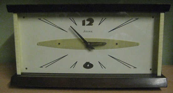

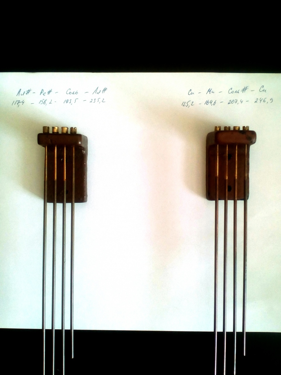

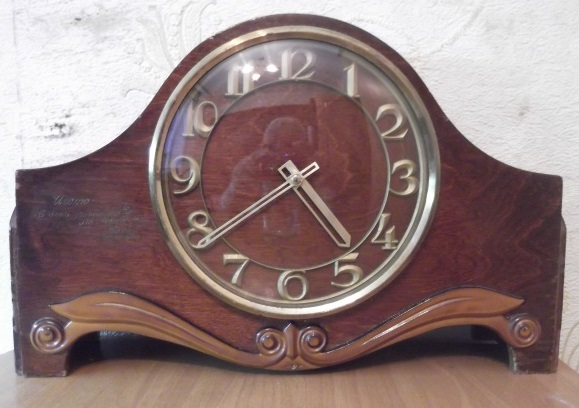

Сейчас собираю одни часы из двух. снял с обоих гонги и замерил. Очень интересная картина получилась. Часы у меня прямоугольные - более старые и "фигурные" - более новые (фото часов не мои, а честно стыренные с интернета) . Сразу оговорюсь, собираю прямоугольные. Так вот все струны старых на 2-3 мм длиннее новых, естественно и звук у них ниже. на сколько - см фото и видео. У старых очень не точно выдержана частота нот и для музыканта это режет слух, но вспомнились старые фильмы вестерны в которых играют на страшно расстроенных пианино и это придает свой шарм. В новых звук более чистый, даже очень. По видео это тоже слышно. Теперь в раздумиях: какой гонг ставить - "кривой", но с харизмой или "прямой", но... Интересует Ваше мнение, как бы, мнение со стороны.
А еще два вопроса в догонку:
1. В каких годах делался такой прямоугольный корпус.
2. Почему с завода молоточки лупят по струнам почти у самого основания, при чем это и у меня и у многих часов, фото/видео которых я нашел в интернете. Когда приятнее звук при ударе около места начала проточенного конуса (по видео это тоже видно)

Голову (точнее уши) сломал: какой гонг ставить. Интересует мнение общесвенности, сам определиться не могу. Домашние разделились.

Настраиваю ВСЕ гонги по приложениям aterlux.ru и GuitarTuna - посоветовал знакомый профессиональный гитарист. Проблем не возникает. Просто "стукать" по звукостержням молотки должны не где попало, а там, где надо - чтоб "мешающих" гармоник было меньше - около 15-20 мм от шейки звукостержня. Подбирайте лучшее место, передвигая молоточек по его рычагу.
В многострунных гонгах с парными звукостержнями одинаковой длины "автоматически" обеспечивается эффект псевдовибрато (не путать с "козлиным вибоато") т.е. периодические малые "вибрирующие" повышения и понижения высоты тона. Это связано с невозможностью обеспечить звучание двух звукостержней в унисон - с одинаковой высотой тона. Наложение звучания близких тонов их немного "размазывает" звук становится лучше, приятнее. чем чистый тон...

В итоге, какой гонг ставить то?
И, да, тут парных звукостержней (одинаковых по длинные) нет. Все струны разные и дают разные ноты.
Который Вам больше нравится.

Даже ни разу не сомневался в таком ответе. Только вот я не знаю, какой мне нравится больше. Тот что более чистый вплане тонов - он благозвучнее, тот что врёт имеет свой шарм...
