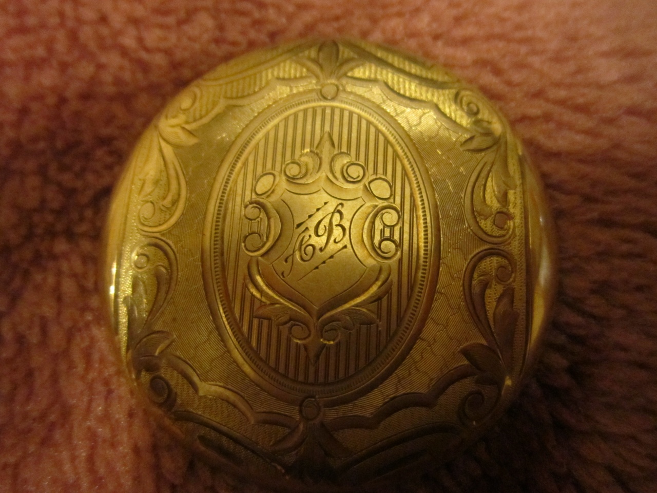

Сфоткал как мог. Просьба как можно больше информации и о стоимости то же. если можно о двух часах.

Сообщение от pavel 211085 Посмотреть сообщение
Silverode это фирменное название собственного сплава меди и никеля (с примесью марганца вроде) - их тогда каждая компания называла по-своему.
Механизм самый недорогой, 7 камней (вроде не меньше).

pavel 211085 Второй Элгин совсем недорогой, 1920 года. 7 камней к тому же, если не дорог как семейная реликвия - можно продать, но много за него не дадут.
Первый - одозначно позолота, B&B - производитель корпусов, ROYAL - тип корпуса с позолотой 20 летней гарантии у них тоже.
На ибее цены смотреть надо только анализируя много лотов, глядеть на цены за сколько ушли проданные и понимать, что на постсоветском пространстве интерес к американским карманным часам незаслуженно низкий. То есть за реальную цену скорее можно продать на ибее, у нас - в зависимости от состояния.
ИМХО самая большая проблема у "американцев" побывавших в руках у "наших" - свернутые цапфы на заводных валах, там все совсем не так как у наших или свиссов, вот и ломают.
oldfox, я честно говоря думал, искуственные где-то в конце 20х начали применять, оказывается нет. Но думаю все же до 1910 в основном натуральные были, если в 1902м только впервые промыленный выпуск искусственных корундов был.
У натуральных кстати есть разница в физических характеристиках, но в плане применения как подшипников в часах ее нет.
