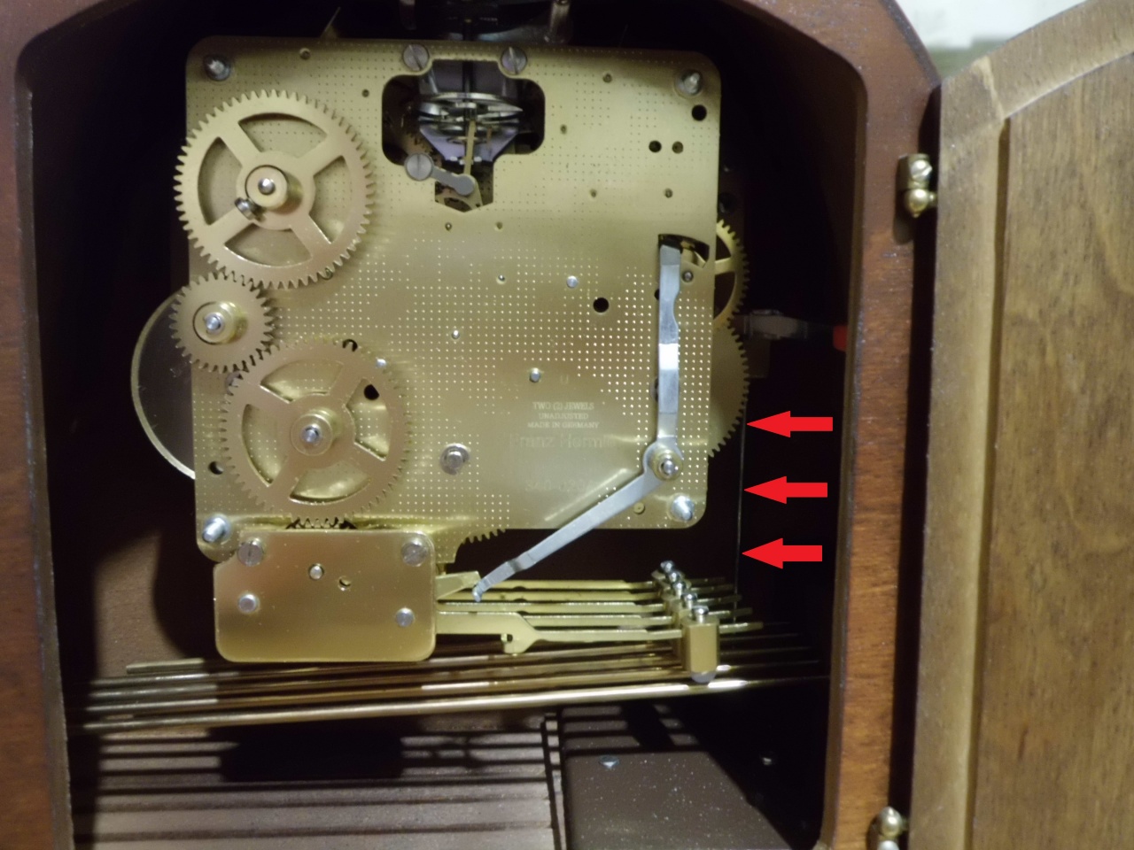

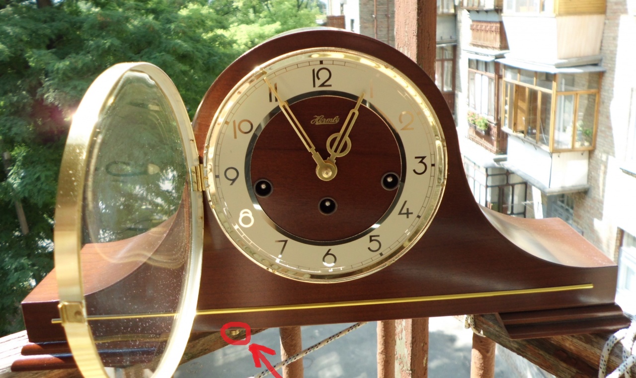

так ведь у ТСа будет автоотключение боя
у меня в Хермле выключение боя сделано так: рычажок ручного отключения доступен только изнутри корпуса, поэтому я провел тягу, которая проходит сквозь днище, на конце латунный пиптик, за который она поднимается и опускается

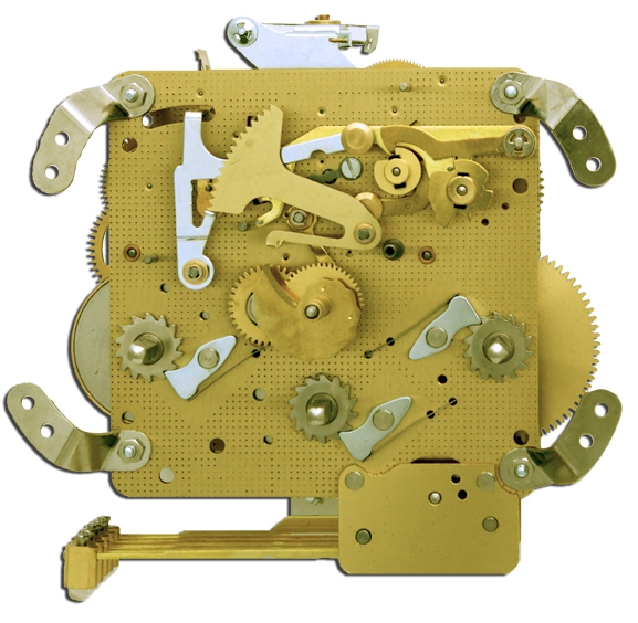

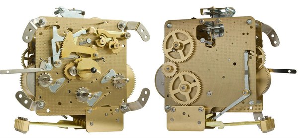

Если я правильно понимаю, то вариаций механизма калибра 340-020 несколько. В том числе и с ручным отключением боя и без него.
Отключается он рычагом расположенным на лицевой плате.
Мой механизм выглядит так, без ручного отключения:

А вот такой же механизм но с рычагом:
Именно про него я и спрашивал. Будь этот рычаг, вывести его можно куда угодно.
