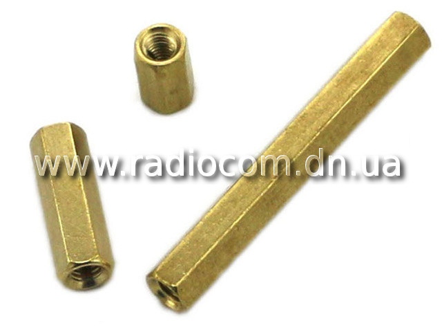

можно так:
берете эти лапки, и широким жестом руки выбрасываете их в окно (т.к. мусорного ведра они недостойны)
на радиорынке или в магазине крепежа покупаете шестигранные резьбовые втулки нужной длины (которая равна подъему лапок), эти втулки накручиваете вместо гаек, крепящих переднюю платину, в передней стенке корпуса делаете 4 отверстия для винтов под потай, которые будут крепить механизм через втулки к передней стенке

http://radi-o.ru/jelektronnye-kompon...tnyh-plat.html
https://www.google.com.ua/search?q=%...IVZb9yCh1JcA9L
по идее, винты, крепящие механизм, должны закрыться циферблатом
такое крепленее, по мне, будет намного жестче и прочнее, кроме того все будет на винтах, а не на саморезах
циферблат тоже можно закрепить не гвоздиками, а очень маленькими саморезами

Ну да, только что-бы потом снять мех, придётся и циферблат скидывать...
Не знаю, выровнял ухи эти отдельно от меха, и всё, к стати, подгонять расстояние от передней платины до корпуса +- 3мм - ими можно, а это обязательно понадобится. С таким крепежом (стойки) сталкивался недавно, изматерился весь, неудобно, страсть как.

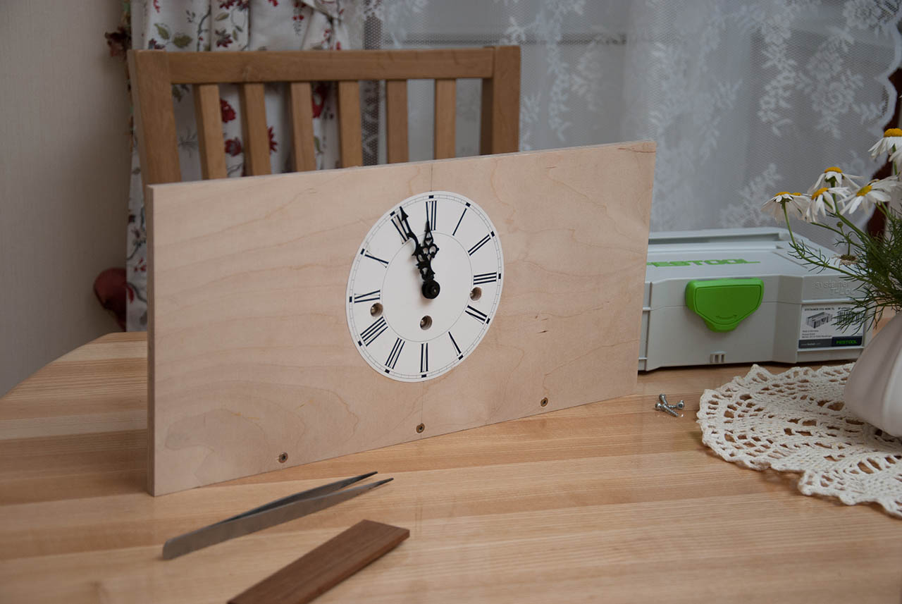

Вчера доработал стапель и лапки крепления. В тисочках их зажал все четыре рядом друг с другом и плоскогубцами поправил. Поставил на место. Лапки все встали на плоскость ровно. Поджал механизм к фанерной основе. Померил расстояние между основой и ближайшей пластиной механизма - разница имеется - 1 мм. Куплю шайбочки М3 и подложу на шпильку механизма.
В целом все хорошо установилось. Механизм уверенно тикает, отбивает бой. Вчера на ночь глядя делал. Дети уже спали. Молоточки надо еще поправить для чистого боя, чтобы не прыгали по стержням гонга.

Получился такой нехитрый стапель, с точными монтажными отверстиями, положением механизма и гонга. На нем уже можно отрабатывать будущий конструктив часов.

Ну, Вы акуратист!.
У меня на правку лапок терпения не хватает. Подгибаю лапки руками по месту для прилегания к плоскости, не обращая внимания на смещение при этом отверстий в лапках для крепления и, затем, креплю к обратной стороне фасада на крайние в лапках отверстия шурупами предварительно надсверлив фасад через эти же отверстия на глубину 5-6 мм для уверенной установки шурупов. Когда шуруповертом, а когда и просто ручным буравчиком диаметром 1,5...2 мм.
Не забудьте сделать 2 планки-прокладки под каждую пару лапок толщиной, хотя бы, 8-10 мм для окончательного крепления механизма к фасаду часов шурупами длиной минимум 16 мм.
Хотя, это, конечно, неправильно. Крепить механизм нужно НАДЕЖНО - на шпильках с подциферблатными и зафасадными гаечками на больших шайбах (чтоб дерево не сминалось). Установив так 4 шпильки, впоследствии можно многократно переустанавливать механизм точно на свое место и не бояться обычного ослабления крепежных шурупов, неизбежно наступающего через 10-20-30 лет.

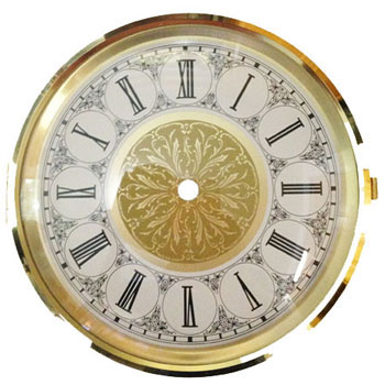

Проект я начал для себя и есть время подумать, никто никуда не торопит. Возможно вообще сделаю закладные в фасаде под винтовое крепление механизма. Крепление на шурупы конечно слабовато тем более, что при заводе на механизм оказывается не малая нагрузка. Посмотрим. Это уж как дело дойдет до самого фасада и корпуса. Пока что у меня в голове проясняется картина с расположением механизма, его габаритов, гонгом, выносом стрелок. Еще с циферблатом надо что-то решить. Америкосы прислали не то что я заказывал. Думаю как лучше быть. То что прислали мне не нравится.
Циферблат я заказывал вот такой - Нажмите на изображение для увеличения

Пришел мне циферблат похожий, открывающимся безелем со стеклом и размером, остальное мало похоже на то что я заказывал:

Серединку я уже придумал как сделаю, а вот сам циферблат не нравится. Хотелось бы эмалировать его. Да основание больно тонкое и гнется.

на счет циферблатов: тот, что вы заказывали, без отверстий для заводных валов
они все из тонкого металла
