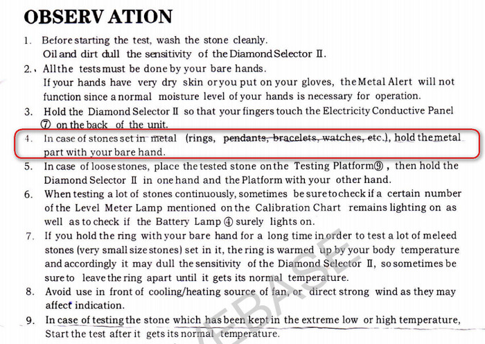

Сообщение от ghost38 Посмотреть сообщение
Что-то не помню таких слов в инструкции
вечером.
но подставочку то вы помните?
и почему она именно металлическая, а не, например, пластиковая, не задавались вопросом?
---UPD
а вообще прочитал инструкцию, нашёл в интернете. там про теплопроводность.
так что беру свои фантазии обратно преступление раскрыто
UPD2 - по поводу подержаться за подставочку, пункты 4 и 5.

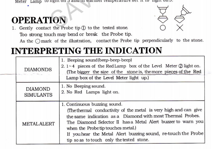

ID:	1104082   Нажмите на изображение для увеличения

Сообщение от ultarior Посмотреть сообщение
в инструкции сказано - одной рукой берёшь тестер и палец кладёшь на пятак, а другой рукой берёшь камень ЗА МЕТАЛЛИЧЕСКУЮ ОПРАВУ и тыцаешь кончиком тестера в камень. Тут явно создаётся контур, на котором замеряется падение (или увеличение?) сопротивления.
Тогда как Вы объясните вот эту фотографию Андрея, где он даймонд селектором определяет стекла? Никаких металлических контуров нет, стекла отдельно от корпуса часов, но тем не менее прибор показывает сапфир и минерал

Кстати еще важно, что направлять нужно строго перпендикулярно к стеклу, а не под углом!
В инструкции на картинке это показано.
Поэтому, Тарас, все переснять и заново выложить
Прибор и под углом определяет стекла, так что не критично. Скорее всего это только камней касается.
Значит, тем не менее, контур создать нужно. Т.е. принцип пока, всё равно не ясен.
