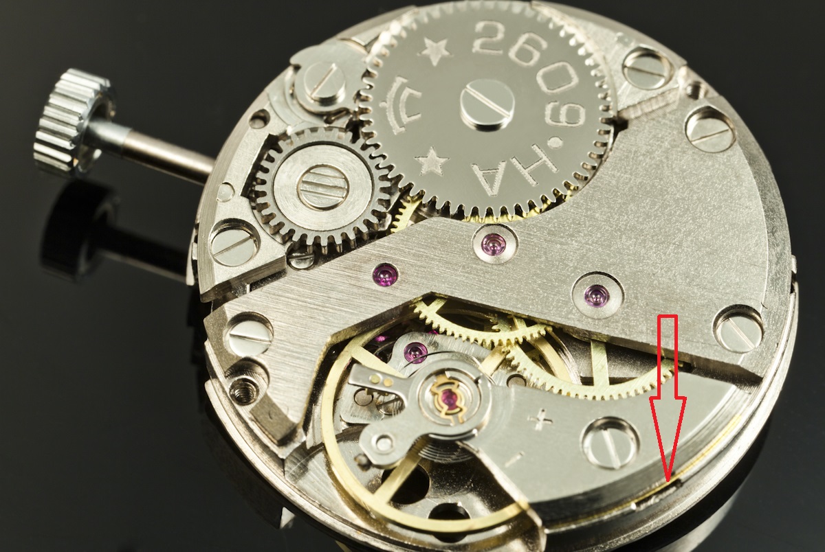

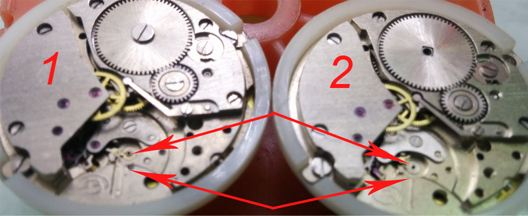

По поводу Востока 24 серии. Были сведения, что балансы в советских и в современных 2409 не совместимы по размерам оси. Это правда?

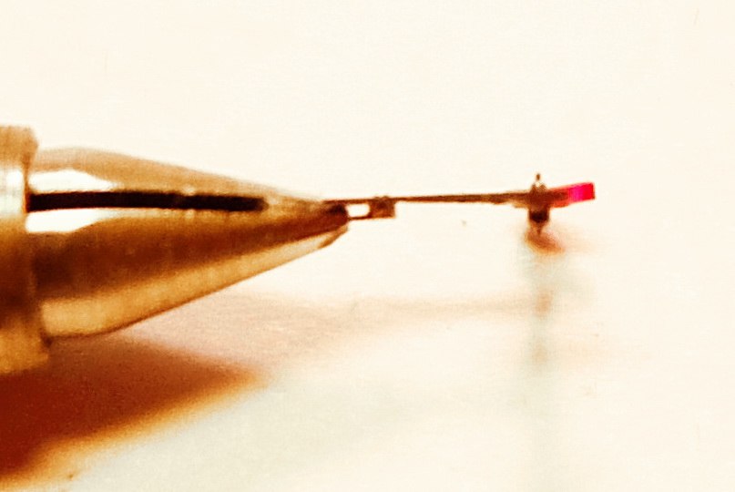

Никогда не сталкивался с этим, а вот с анкерными вилками бывали не совпадения.. Полеты стоят ниже положенного из за посадке самой вилки на оси.
По этому часто видно гнутые полеты. Это встречается на "Молнии" и "Востоке"

на счет длины оси не знаю, но двойные ролики разные - на старых есть бортик, и на корзине бушона соответствующий выступ
на новых такого нет
отсюда и невзаимозаменяемость

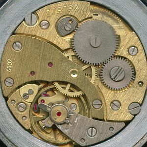

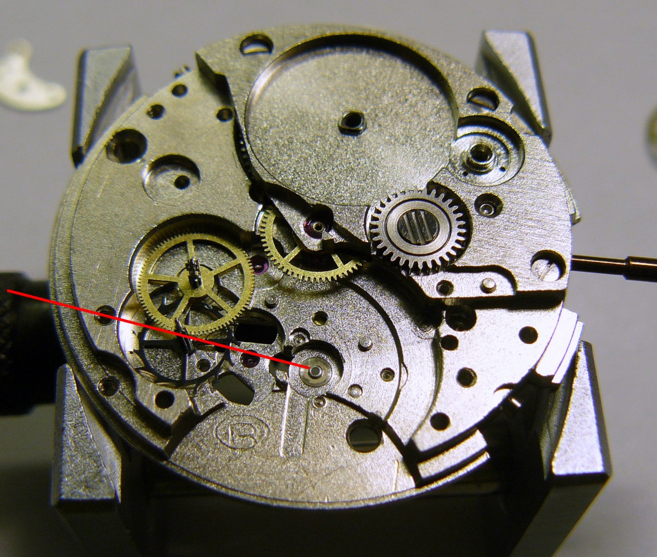

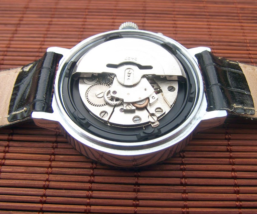

п.с. если вспомнить, до чего докатились в плане качества Победа-ЗИМ, Слава, Молния, то деградация Востока не покажется столь ужасной
Это правда. Но не во всех современных, а в некой "модификации". Там где нижний бушон не прикручен к платине, а впрессован. Если знать куда смотреть, то даже можно баланс не снимать. И дополнительно, в этой модификации бушон без бортика.
Ось немного длинней, чем в старых советских.
PS извиняюсь за качество фото

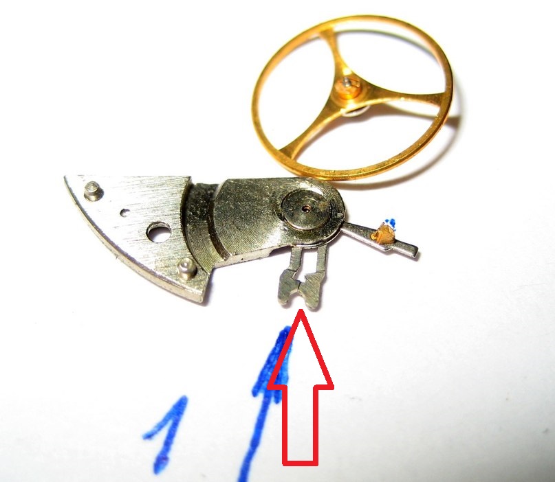

Аватар для Vipertkm
Vipertkm Vipertkm вне форума
Регистрация: 23.03.2015
Адрес: Екатеринбург
Сообщений: 1,137
Сказал(а) спасибо: 12,782
Поблагодарили 1,429 раз(а) в 555 сообщениях

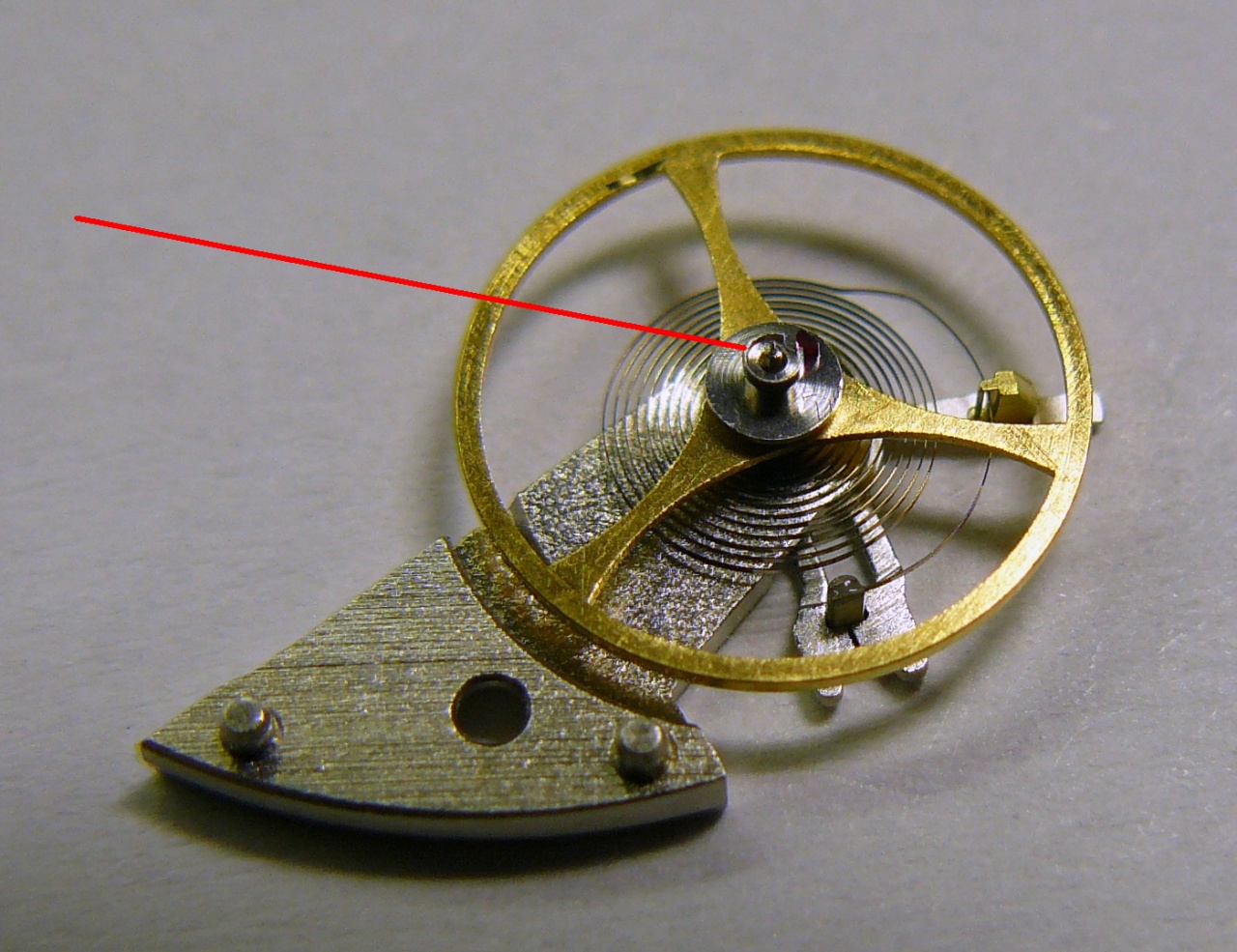

Уважаемые мастера, скажите пожалуйста, а вот тот "рычажок" в котором крепится кончик волоска (показан красной стрелкой на фото во вложении) у востока регулирует выкачку или это просто "грубая" настройка точности, частоты итд?
Заранее нижайше кланяюсь за ваши разъяснения.
