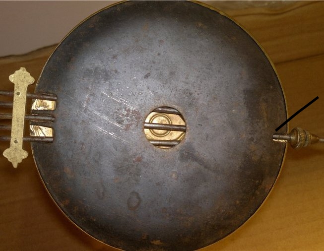

Добрый день.
так же ничего ненормального на первом видео не заметил.
На втором видео чётко слышен повтор звука усиленный линзой.
Попробуйте сделать то, что посоветовал коллега.
Ещё, как вариант, возможно болтается сама линза в нижней части. (показал стрелкой).
Зелень на циферблате я отчищаю суржей, смывает всю "бяку" очень качественно. Подойдёт и другое средство для чистки медных и латунных изделий.
Середину циферблата можно освободить от лишней краски нитрорастворителем или ацетоном.
С уважением.
С.Д.
