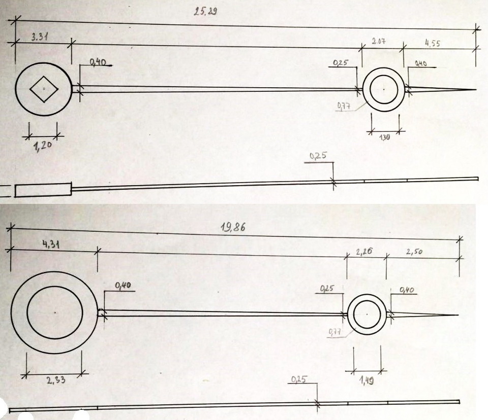

Изготавление стрелок по чертежам.
Как происходит изготовление стрелок по чертежам?
Обычно это происходит так.
Человек приносит чертёж, затем этот чертёж переводиться в обычный масштабный чертёж для формирования внешнего вида. Зачастую рисунки-эскизы не соответствуют масштабно размерам и чертёж по размерам зачастую выглядит по другому.. Потом вырезается заготовка по размерам на станке и уже потом обрабатывается в ручную... Вот и всё..

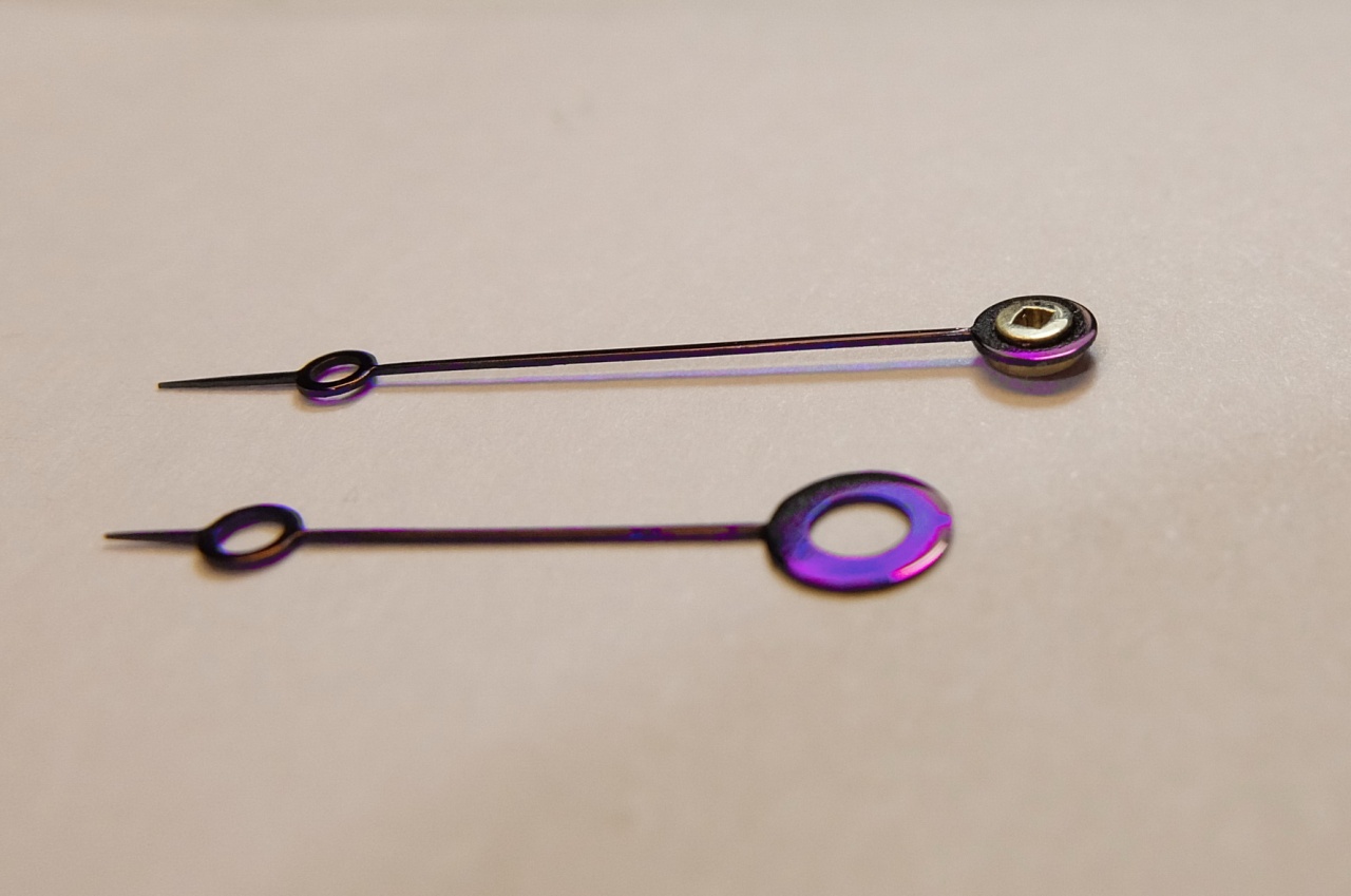

Лазерная резка? Очень аккуратно. Возможно ли так-же изготовить стальные под воронение?

Не совсем. Это я так решил изготовить стрелки.
Изготовить стрелки?.. Странно как то у вас это получается... Мне кажется вы лукавите.. Я занимаюсь травлением и знаком с этой техникой и там совсем не то что вы показываете. На ваших фото всё так как делают химическую обработку поверхностей металлов а для сквозной травки немного по другому процессы идут.. И после сквозного травление приходиться изрядно поработать надфилем)))

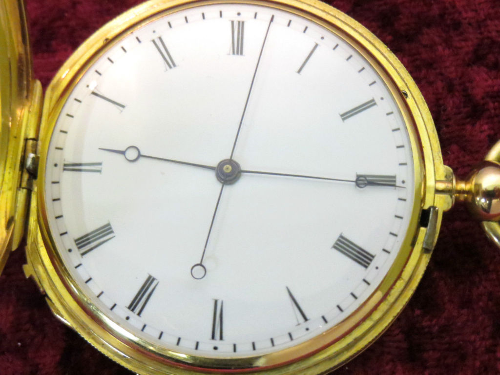

Так это и есть стальные стрелки из стали У8А именно для старинных часов вот такого типа.
  #35

Сообщение от korovin Посмотреть сообщение
Нет, зачем же? Это сквозное травление стали толщиной 0,1 мм, от того травления что вам известно отличается тем что я нанёс изображение с одной стороны а с другой обычный лак для ногтей (это то, что выглядит как плёнка.)
Вобщем то интернет полон идей, их нужно лиш правильно использовать.
Ну куда ж без такого нужного инструмента как надфиль.
Я думал латунь, фото плохо передало цвет. Но они не воронённые? Я вижу лак.

Сообщение от Januar1973 Посмотреть сообщение
Вы невнимательно смотрите чертежи... Вы когда нибудь латунь в 200 микрон пробовали на жёсткость? попробуйте тогда поймёте какие могут быть стрелки таких размеров. Я не пользуюсь синим лаком и вообще не знаю как это делается и потом не представляю стрелки на старинных часах покрашены лаком))) техника синения отработана сотнями лет и всем очень доступная а главное бесплатная так что не вижу смысла красить это лаком)))
Вы что, лаком пользуетесь? откуда у вас такие понятия о синении?
Как то всё витиевато... Не буду спорить допустим это сквозное травление (хотя не видно это).. Тогда вы точно знаете что при сквозном травлении метал разъедается в разные стороны которые открыты и ваша стрелка толщиной в 100 микрон реально уменьшиться в размерах поэтому заранее заготовку стрелки увеличивают в размерах с учётом травки по времени)))))
Короче говоря "Интрига"..
Судя по вашему сарказму вы открыли новый способ обточки мелких деталей толщиной в 100 микрон))) Может поделитесь этим способом?
А где был сарказм? Я скорее подтвердил ваше высказывание о нужде обработки надфилем. Да, я после травления обработал рваные кромки надфелем.
Нет никогда. Это вобще мои первые (удачные) стрелки. Жёсткость или нет, кто-то же делает стрелки из латуни, не знаю как, но они же существуют.
Я не пользуюсь синим лаком и вообще не знаю как это делается и потом не представляю стрелки на старинных часах покрашены лаком))) техника синения отработана и не вижу смысла красить это лаком)))
Читал здесь где то на форуме что и такое возможно. Я свои синил на электроплите. (это правда- не сарказмус)
Теперь я это точно знаю. Первые сгорали почти на нуль и причём снизу на верх после того как соляной раствор прожигал метал вокруг "картинки". Но после того как я стал пользоватся лаком это больше не происходило.
Интрига была только в начале.
Я вас чем то обидел?

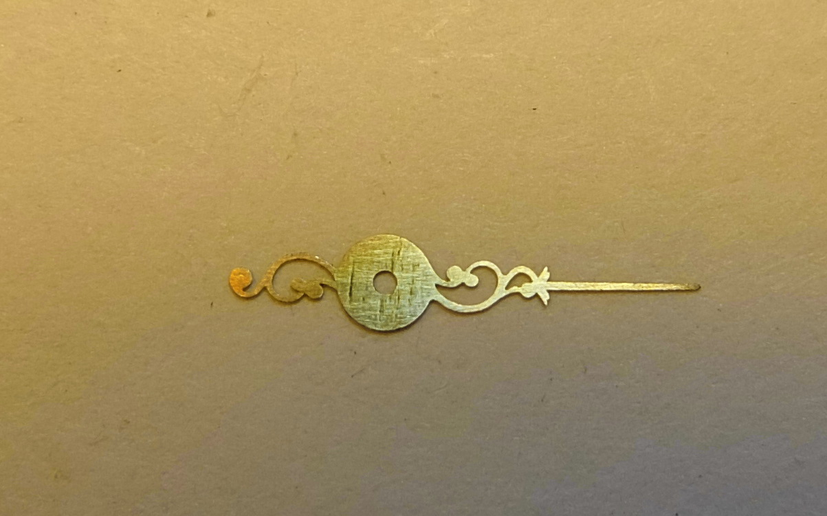

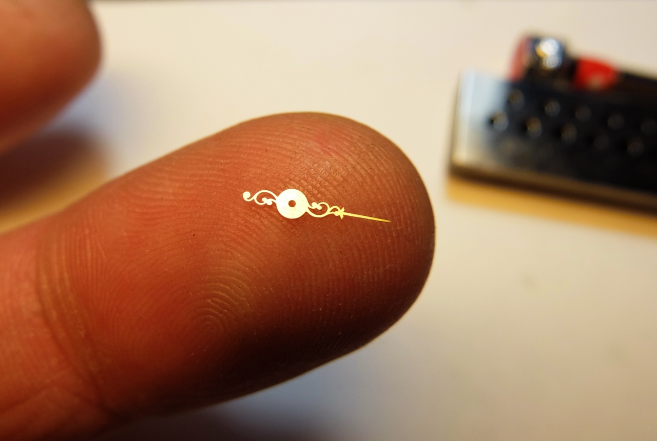

Я делаю стрелки из латуни, но только в двух случаях. Это если они покрываются краской или золотом. или если они маленькие и сложные где требуется сложная обработка и твёрдость стали только мешает это..
Нет вы меня нечем не обидели я спокойно отношусь к нашему диалогу..
На фото маленькие латунные стрелки которые сложно обрабатывать если они будут стальными..

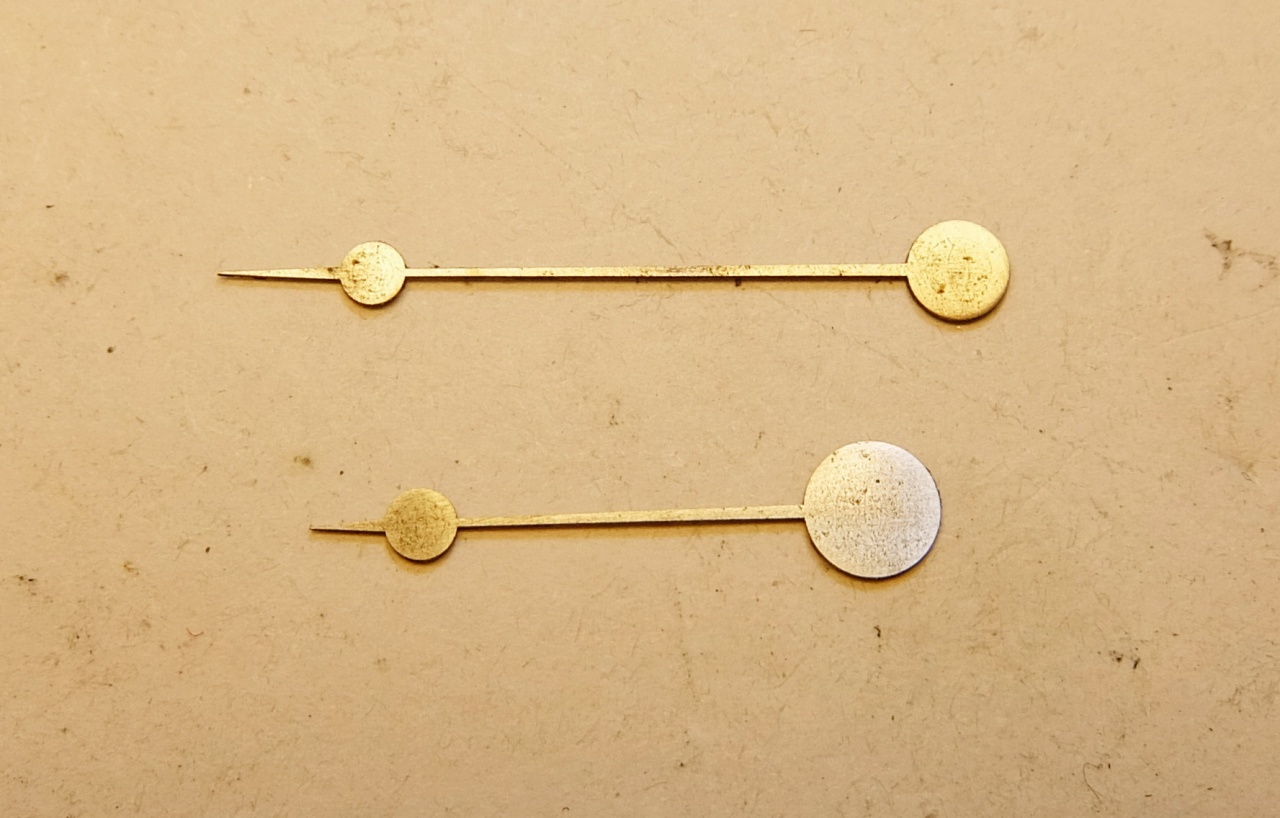

Если не секрет, чем вы их так ровно режете? (я вам не конкурент, просто любопытство) Понял я правильно, лобзиком?
Вот попробывал, скорее нужда заставила. О качестве конечно судить не мне, но для невооружонного глаза пойдёт.

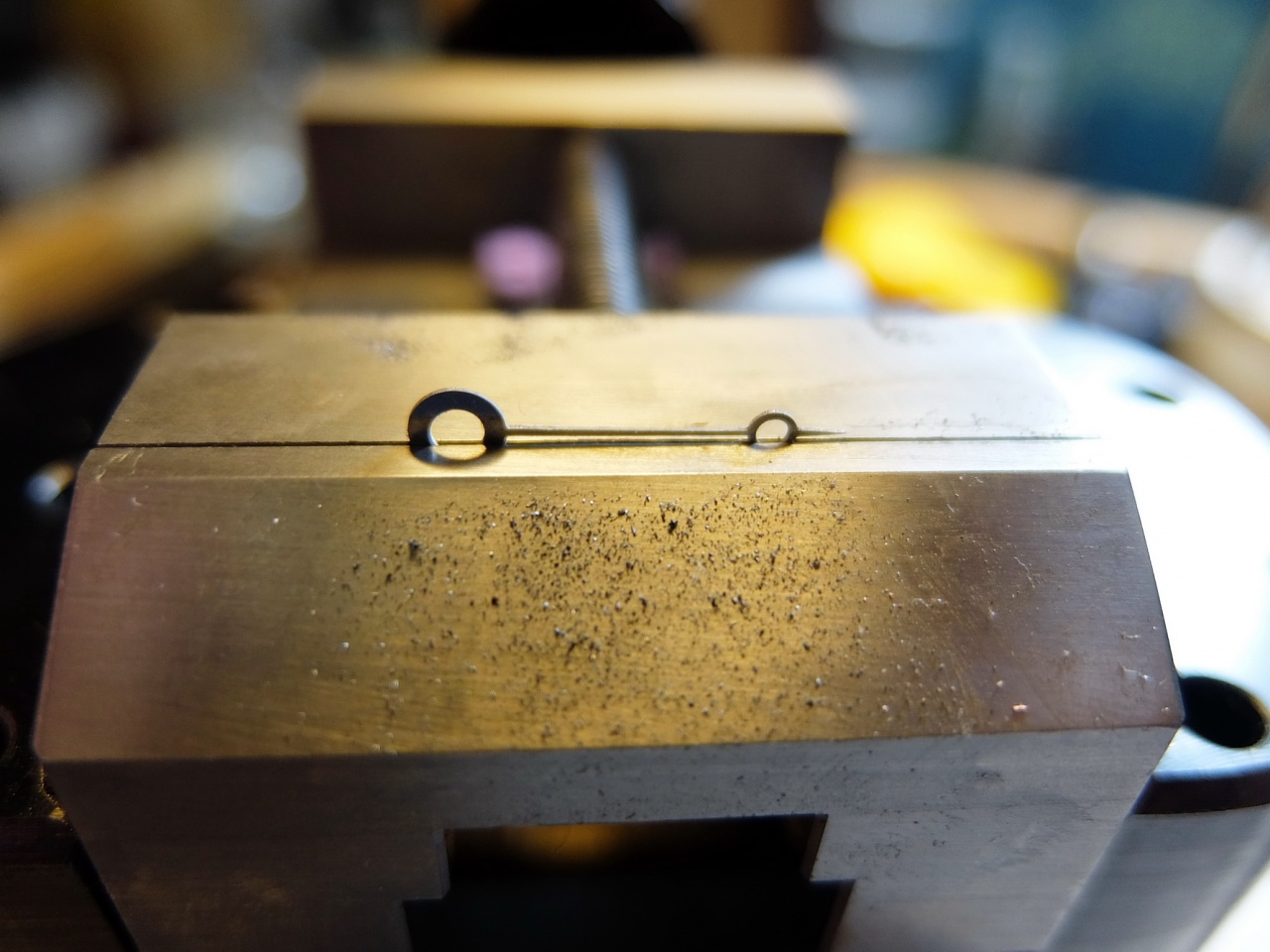

Заготовку делаю на станке ЧПУ... а потом вручную обрабатываю.
