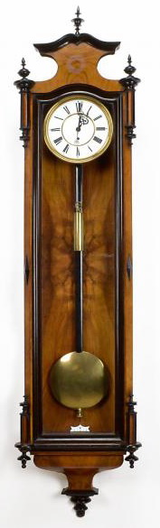

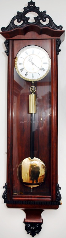

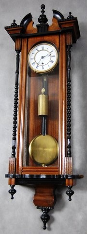

Сообщение от quelqon Посмотреть сообщение
регуляторы без боя - это что, как ? - (для общ. развития, случай узнать новое)
Это примерно вот так:
