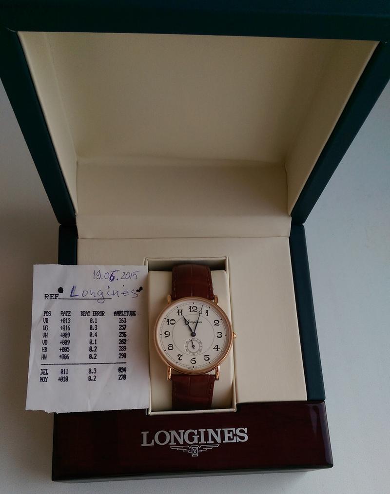

Сообщение от beglode Посмотреть сообщение
l2.750.4.
надеваю утром с пустым барабаном, выставляю по кварцу, завожу оборотов на 10, ношу весь день.
первую половину дня идут в ноль, часов с трёх вечера начинают бежать, вплоть до секунды в час-полтора!
вечером снимаю, оставляю лежать до останова.
первые сутки лежания - бегут на 15+ секунд, вторые сутки - идут в ноль.
как быть?
У меня в этой ветке такое ощущение, каждый раз многие: "чукча - не читатель, чукча - писатель".
Чтобы о чём-то говорить, в любой приличной часовой мастерской измерьте точность хода - Вам выдадут бумажку, как приведено на картинке.
А если хочется ещё точнее, то см. пост №3 в этой ветке.
P.S. Найдите то положение, когда Ваши часы ночью нивелируют по-максимуму дневное опережение/отставание.

Сообщение от probe Посмотреть сообщение
... в любой приличной часовой мастерской измерьте точность хода - Вам выдадут бумажку, как приведено на картинке.
Мне этих бумажек с апреля месяца уже 4 выдали в Омега Сервис. Только хрен ли с них толку: да, первые день-два часы идут как написано, а потом начинаются такие рекорды, что диву даешься. То, что они в распечатках дают, справедливо на момент измерения и не более того.

Сообщение от lombardrus Посмотреть сообщение
Во-первых, проводите измерение по методике COSC (интегральные характеристики), как уже писалось.
Во-вторых, что-то я кроме жалоб в этой ветке ни у кого этих бумажек не видел - да, они не истина в последней инстанции, но тем не менее - и лучше такие тесты проводить хотя бы при вменяемом уровне завода.
