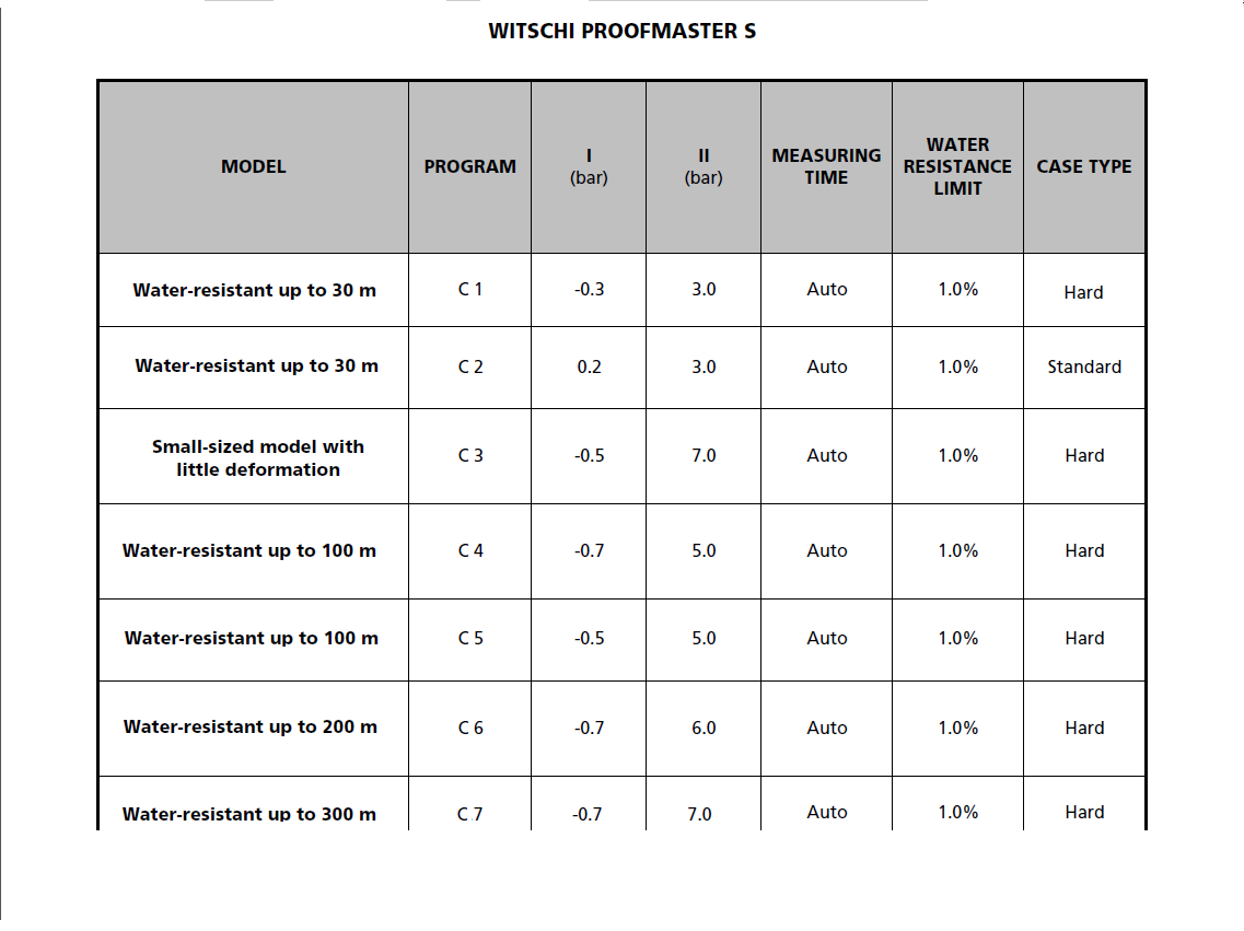

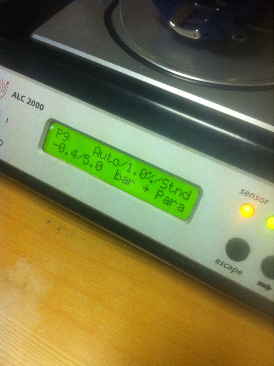

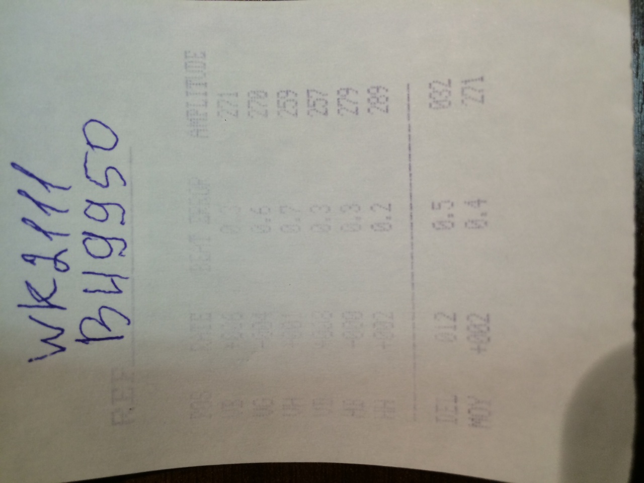

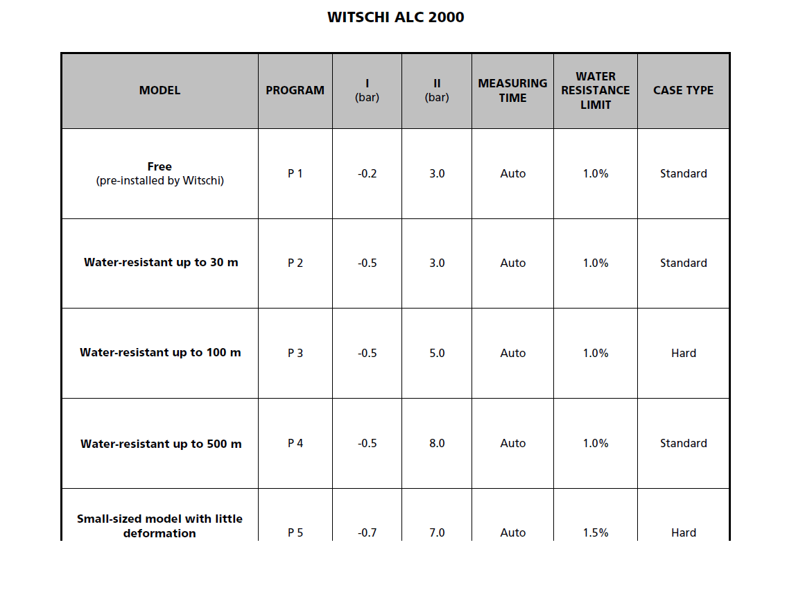

Сообщение от Alexdub Посмотреть сообщение
Раз пошла такая пьянка и судя по всему у некоторых форумчан вызывает недоверие к моим словам в частности показывал я эти часы или какие то другие
Да просто Ваши слова не подтверждены «принтами» приборов, которыми производились замеры, и которые предоставлены Вами же.
У Вас часы TAG Heuer, водонепроницаемость кототых до 200 метров. Мало того, что на приборе для проверки установлены неправильные
параметры для измерений: вакуум -0,2 и давление 2,0 в барах, что пригодно для часов типа MOVODO,с крышкой "хлопушкой" и простой
головкой, так проблема в том, что даже при этом Ваши часы эти тесты не прошли. Первый тест под вопросом, а второй вообще снялся.
Ниже, специально, приведены скринпринты программ тестов на герметичность для приборов WITSCHI. Именно одним из этих приборов
производились замеры.
Теперь по поводу точности хода. В Ваших часах установлен механизм ЕТА 2824. Угол подьема для этих часов 50°, на принте стоит 52°.
Забудем про это маленькое несоответствие, обратим внимание на то, что для часов, которые ремонтировались полтора года назад,
амплитуда очень низкая, а разница между амплитудами в различных положениях не должна превышать 10%. А что на принте? Почти20%.
Время измерения выставлено 1 секунда, а должно быть минимум 10 секунд. Если установить правильно угол подьема, то амплитуда
упадет ещё больше. Можно продолжать дальше, но думаю хватит и этого.
Так, что уж не знаю, какому мастеру стоит больше доверять?

В тесте №1. указанно что малая деформация корпуса, что вполне естественно, если стоит 1 программа, а часы с высокой водозащитой. Так же и с тестом №2.
Неправильная проверка герметичности, что повлияло на результаты тестов.
Тут конечно больше вопросов к сервис-центру, чем к владельцу часов

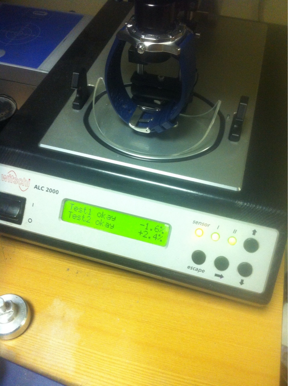

Доброй ночи!
Сегодня возил часы в мастерскую Андрея Бабанина Точный ход. Андрей сам тестировал часы и дал консультацию, за что большое спасибо! Результаты тестов: ход +2 сек в сутки, часы герметичны. Фото с результатами теста во вложении.
Тоже самое, что часы герметичны, сказали мне и в таймсервисе и я транслировал эти слова на форум. Но почему у меня оказалась такая бумага в качестве результата? Я не знаю...может быть по случайной ошибке ко мне попал результат теста каких то других часов, может еще что то..а я, в виду своих скудных знаний в этой области, даже толком и не смотрел в эту бумажку, а просто передал слова приемщика - "герметичны", ну и поторопился выложить фото сюда на радостях. Никакой деформации корпуса тоже нет. Я так же не обратил внимание на это в бумаге, заметил только после сообщения Андрея Круковича.
Сейчас понимаю как это выглядело со стороны-на словах одно, на бумаге другое...но это сейчас, когда мне объяснили. А когда начались вопросы и подозрения я не понимал в чем причина недоверия, тк вроде все делал как нужно, да и по точности говорю как есть и как вижу. Собственно, поэтому я и просил задавать вопросы напрямую, тк скрывать мне нечего, а о чем речь не понимаю.
Радует одно - справедливость восторжествовала) если где то был резок - приношу свои извинения, "бомбануло" доказывать что я не верблюд.
Часы на время выяснения обстоятельств с продажи снимал.
Тема получилась горячая, всем мир!
