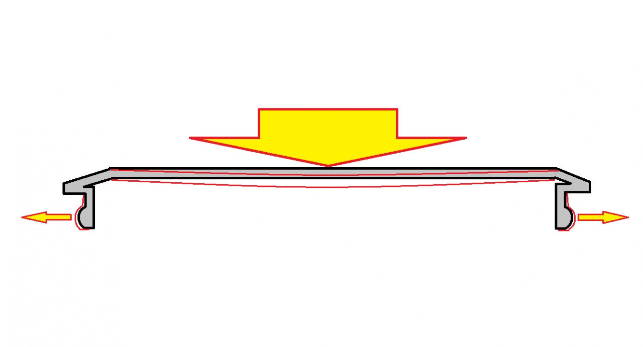

тут такой еще нюанс: давление на крышку при закрытии нужно производить по ее периметру (по самому краю - идеально)
при давлении по центру крышка выгибается, еще сильнее увеличивая диаметр бортиков

Кстати да. Особенно это касается крышек кварцевых и электронных часов, у которых с внутренней стороны крышки пьезоэлемент.
