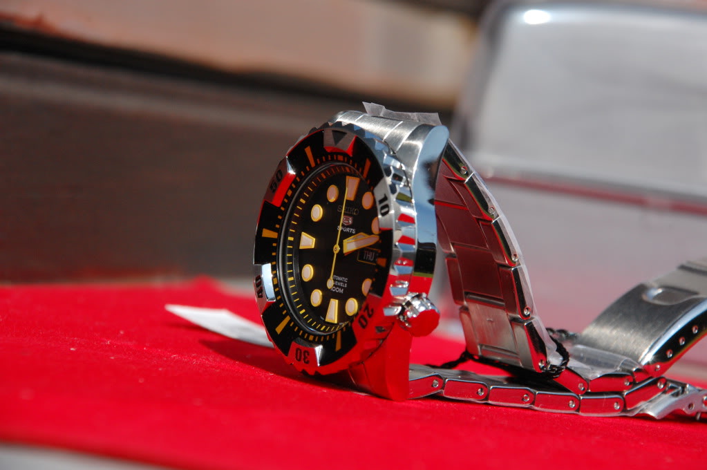

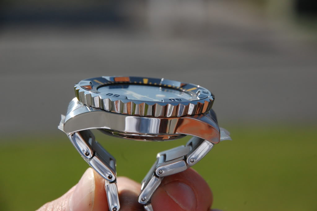

Аналогично, думал к пятёркам не вернусь, увлекся, думаю заказать себе Seiko SNZJ15 с обратно вогнутым безелем на лето.

Сообщение от The Loner Посмотреть сообщение
кста,довольно точно идут.
