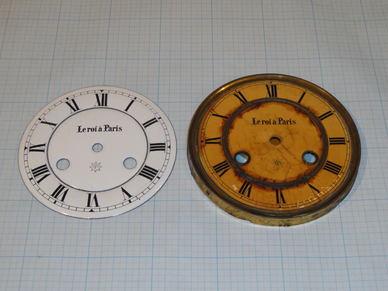

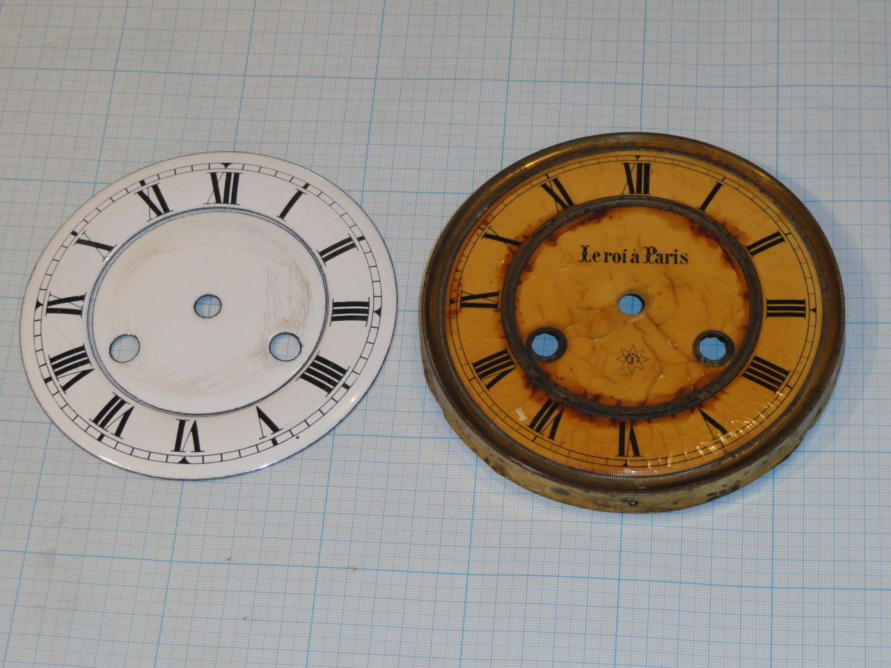

Кто-нибудь может ОБЪЯСНИТЬ: как вставить фото???
Похоже разобрался... Стояла задача нанести изображение на центральную часть часть эмалевого циферблата. Изображение впечено в эмаль. Поверхность гладкая и ровная.
