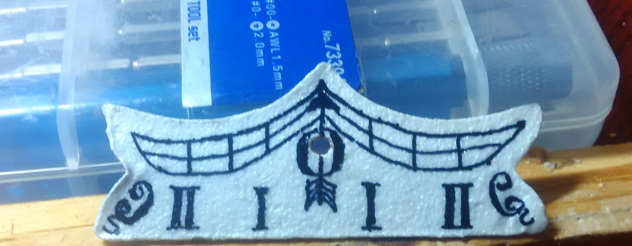

не так давно попробовал замену эмали в виде акриловой краски
если не присматриваться, то вполне достойное рукожопие получилось.
Было Вложение 908708
а вот так стало:
Вложение 908709
Вложение 908710
железку покрыл на три слоя белой краской и последним слоем добавил чуть сероватой.
Тонким спиртовым маркером нарисовал картинку, и на два слоя акриловым лаком из балончика.
Все ничего, но ровной поверхности получить не удалось, шагрень видна.
Стрелки покрасил перманентым маркером, получился радикально черный цвет :)

koshky 31.01.2015 23:02
Сделал то же самое с цифером в русских ходиках, канцелярская замазка, потом тонеровка фломастером. Согласен, колхоз, но это старинные часы, а не новенький мерседес :)
