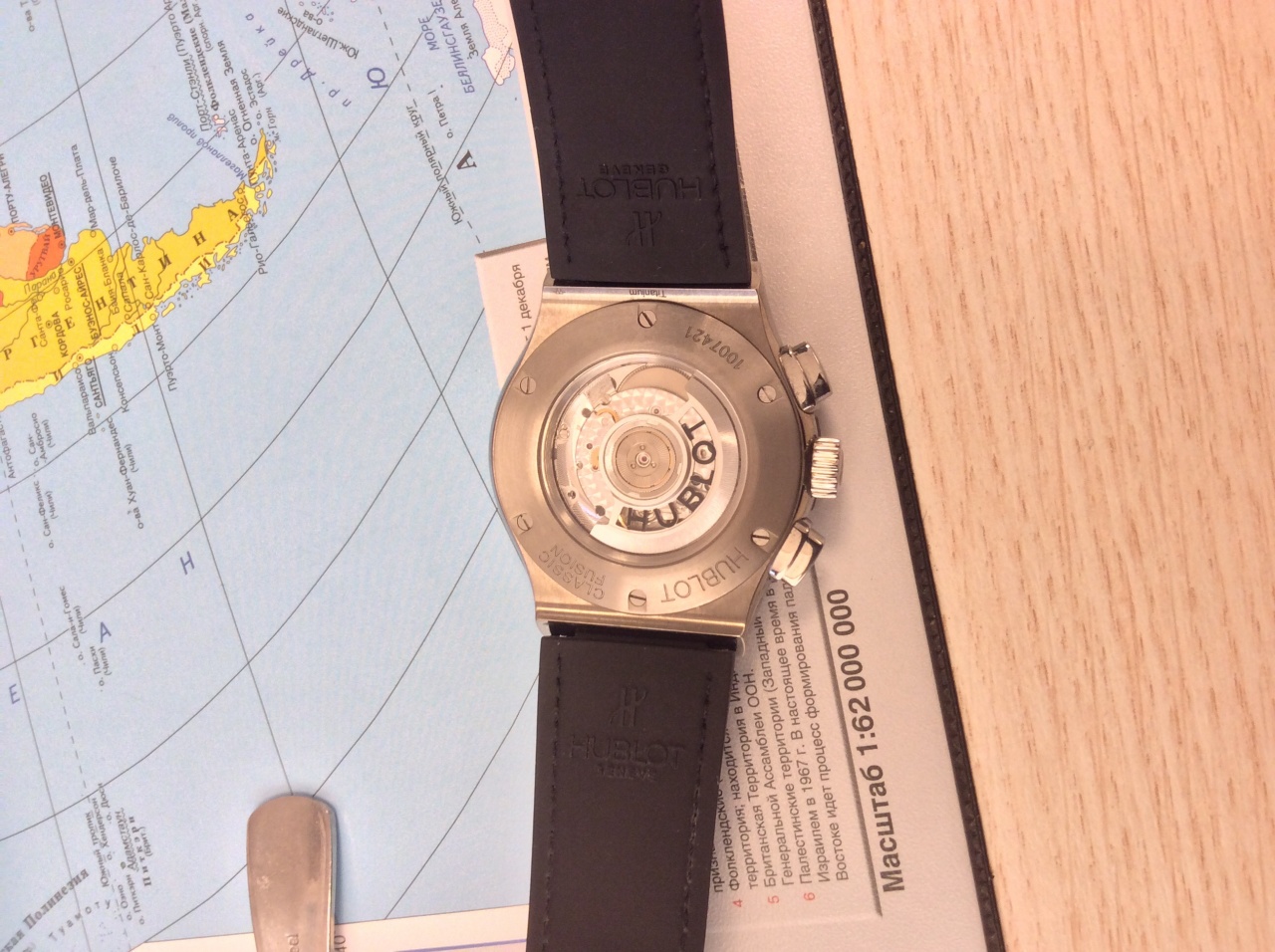

По моим вопросам наверное Вы поняли, что я конечно не специалист в этих вопросах Задняя крышка стекляная Если подскажите куда смотреть постараюсь увидеть и сообщить

механизм у вас все же ЕТА, а не Селита
в центре находится большой стальной подшипник инерционного сектора (ротора автоподзавода, на котором HUBLOT написано)
в нем 7 маленьких шариков
посмотрите, вращаются ли они при вращении подшипника или нет

Не вооруженным глазом не видно.двигаются подшипники или нет А вот движение ротора автоподзавода дерганое какое то Не знаю нормально это или нет

видео дегранное, не удается разглядеть шарики
но вращение сектора рывками обычно происходит при залипании сепаратора
посмотрите еще раз на шарики при вращении
вам не нужно видеть вращение каждого в отдельности
шарики, как бы понятнее выразиться, должны как бы "водить хоровод" при вращении сектора
если они остаются на своих местах, значит сепаратор залип
