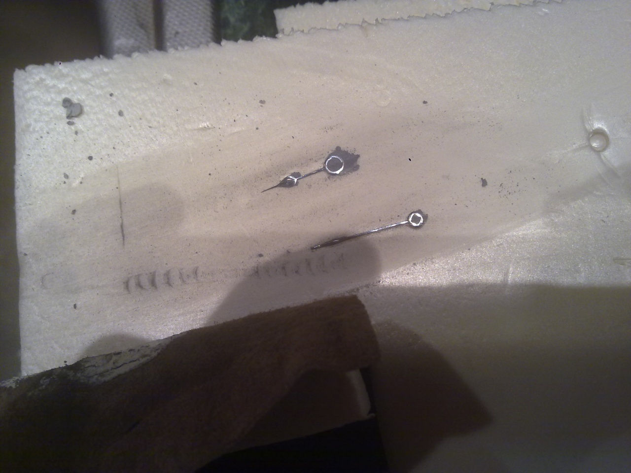

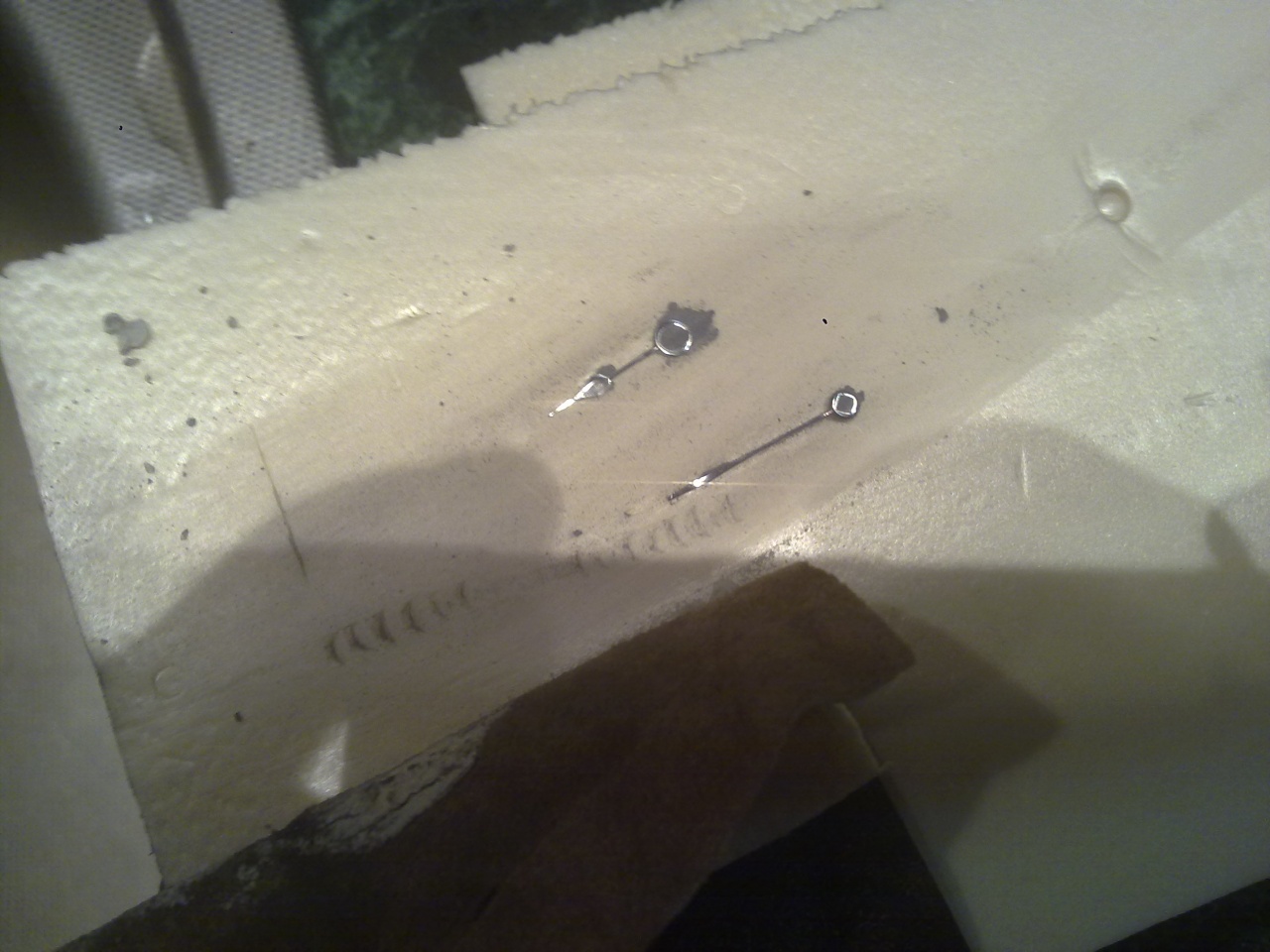

Увлекся воронением заодно со стрелками болтик заворонил на одних часах полирнул на трубочке и забацал) теперь попробую мелкие болтики синить понял одно при воронении нужно очень яркое освещение иначе ни фига цвет не видно)
стрелки три раза переделывал) болт чуть чуть не додержал но и так неплохо)))
минутную не получается поймать ближе не фокусируется старый мобильник извиняюсь

Хорошо получилось. Я просто хватаю детальку пинцетиком и в пламя кухонного газа. Раскаляю до красна. Потом после остывания полировка. Всегда синенькими получаются...

у меня нет газа) а на электроплите пробовал мало температуры а на работе благодать так же пинцетом над феном и в масло!) пробовал как один здесь человек прижимать стрелки на алюминиевый радиатор что бы не перегревать так этот проклятый радиатор не давал им толком нагреться) фен не брал) так или иначе надо себе газовую горелку завести она недорогая вроде) а я сначала тренировался на болтиках и винтиках автомобильных феном на пинцете) вся бригада на меня как на идиота смотрела потешалась))) что с них взять убогих!
